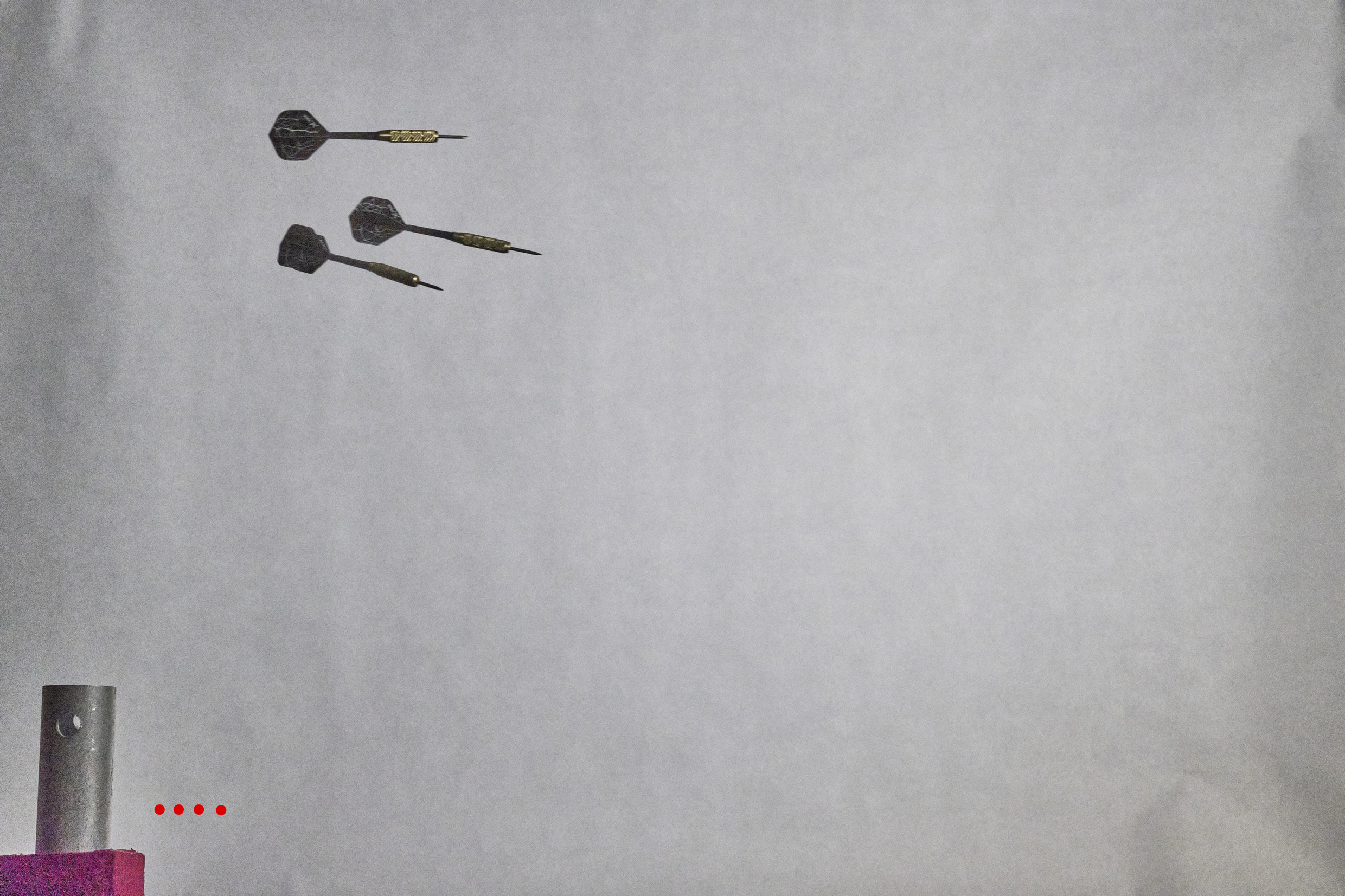

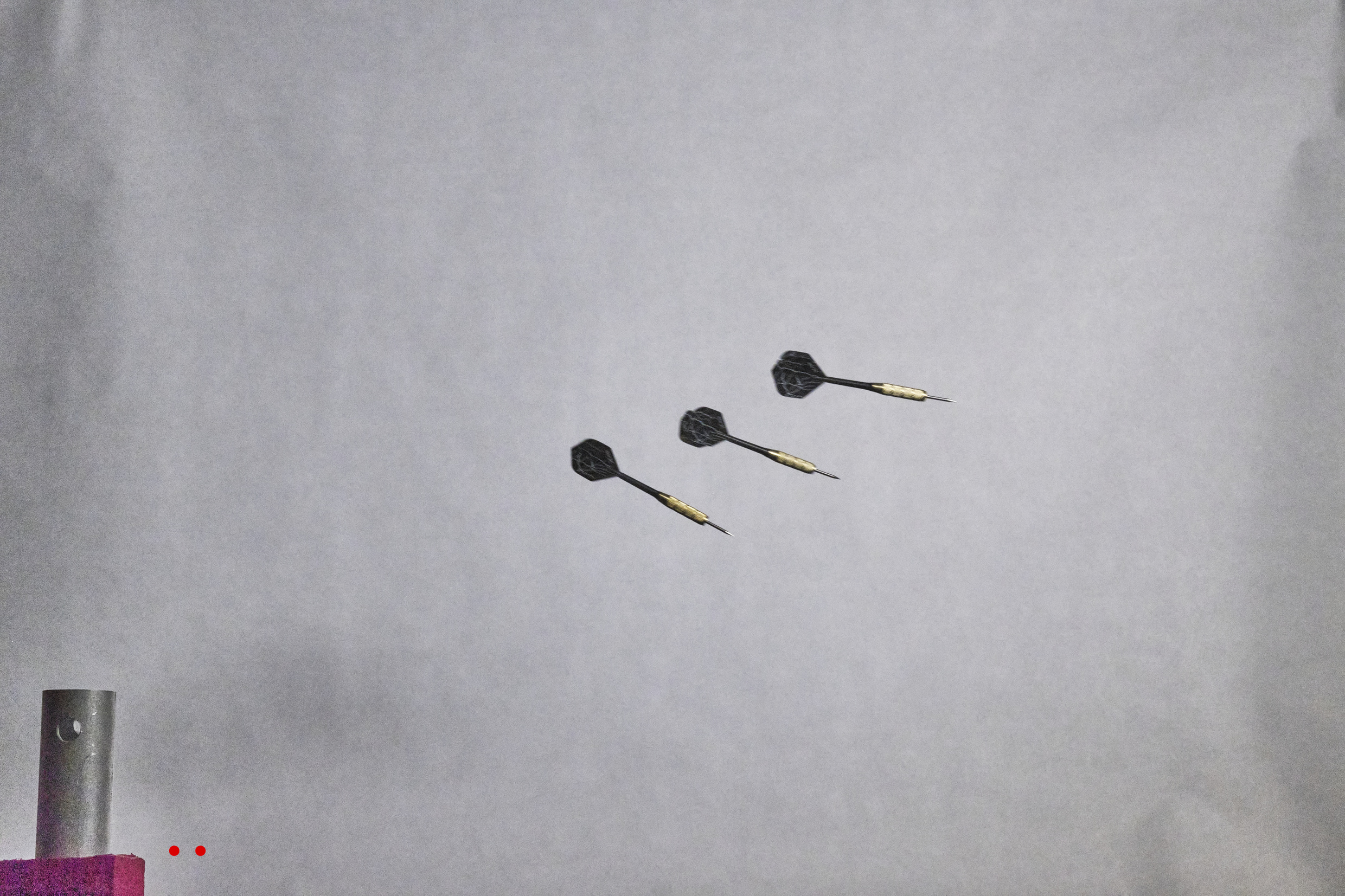

Gast Geschrieben 23. Januar 2020 Share #29  Geschrieben 23. Januar 2020 @Joel_Julie  Ich habe noch einige rein technische Fragen zum Dart untersucht: Thread Wann Vorblitz, letzter Eintrag: Nur noch das Ergebnis: 2 rote Punkte: ISO 1600, 1/2000 s, f11 (55-200 mm) Serie 8 Aufnahmen (jeweils 1 Dreier-Treffer)                       4 rote Punkte: ISO 1600, 1/4000 s, f8 (55-200 mm) Serie 8 Aufnahmen (jeweils 1 Dreier-Treffer)   Bei beiden sind die Pfeile nicht richtig scharf, wenn das auch akzeptabel sein mag, da die Spitzen dies hinreichend sind. Es kann sein, dass die Pfeile im Flug flattern, bei 1/4000 s weniger zu sehen als bei 1/2000 s. Die Bildfläche entspricht ungefähr 80 x 120 cm. Aber eine grössere Abbildung wäre natürlich besser. Es war einfach zu wenig Licht und in C1 mussten Belichtung und Tiefen deutlich angehoben werden, dazu etwas mehr Kontrast. Mehr, etwa zum Rauschen oder Schärfen, habe ich nicht gemacht. Der Hintergrund hat ein wenig Struktur, aber das Kontrollrohr, gut in der Flugbahn liegend, zeigt die Probleme der Aufnahmen. Einzelne Pfeile und mit steiferen Pfeilen werfen hilft vielleicht. Den Zeitpunkt zu treffen war zwar nicht mit vier Würfen möglich, aber doch mit etwa zehn; drei Serien zeigen noch zwei Pfeile am oberen Rand oder nur einen. Gut, meine Interessen sind befriedigt, wahrscheinlich kann bei deutlich mehr Licht, 1/8000 s und steiferen Darts eine hinreichende Abbildung erreicht werden. Vielleicht ist das zeitliche Treffen im Fluge noch einfacher, wenn der werfende Arm von den Auslösenden gesehen wird. Gruss, lars  Link zum Beitrag Auf anderen Seiten teilen More sharing options...
