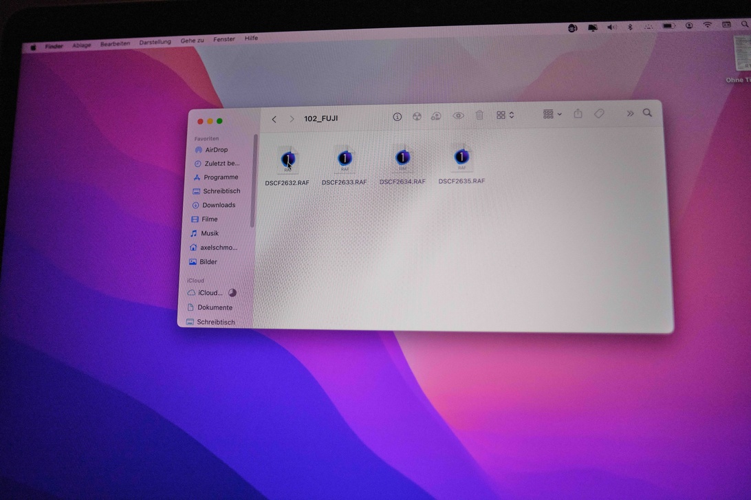

Wenn die Karte in den Mac-Slot gesetzt wird, zeigt Finder in der Listendarstellung weniger Dateien (*.jpg) an als Bilder in der Kamera?
NACHTRAG: Bei sovielen Bildern können die Bildnummern über 1.000 je Unterverzeichnis steigen, aber nicht gezählt werden, glaube ich. Es wird dann ein weitere Unterverzeichnis unter DCIM angelegt, oder? Bei mir heißen die Unterverzeichnisse mit den Bildern z. B. 146_Fuji.

Hast du mal die Bildnummern/Dateinamen  kontrolliert? Also ob die Bilder vorne, hinten, mitten drin oder durcheinander fehlen. Also am Stück oder einzelne zwischendrin. Wieviel Bilder fehlenInsgesamt?

Das "leider nein..." bezieht sich auf die Reihenfolge/Bildnummern. Da hast ja auch nach gefragt.
Es fehlen bestimmt über 400 Fotos. Habs an meinem alten Macbook ausprobiert. Da ists genau so. Werd heut mal zum Foto Fachgeschäft.

Welcher Softwarestand ist am Body? Mind. Version 1.30 sollte drauf sein. Versuch es aber mal auf was anderem als einem Mac.

Die Kamera speichert 999 Bilder und legt dann einen neuen Ordner an und füllt diesen wieder bis 999 Bilder, U.S.W.
In meinem Fall nicht. Ich habe neulich knappe 4000 Fotos gemacht. Wurden alle in einem Ordner gespeichert. UND ich konnte sie alle auf einmal easy rüber ziehen.
Dann hast du definitiv eine Version <1.30 drauf. Damit haben die Macs Probleme. Deswegen ging Fuji wieder von 9999 auf 999 Dateien pro Ordner zurück.
