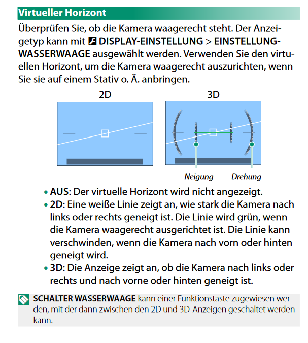

Dare mo Geschrieben 9. Januar 2024 Share #2 Geschrieben 9. Januar 2024 Hallo, lieber Besucher! Als Forumsmitglied (kostet nix) würdest du hier ein Bild sehen… Einfach hier registrieren – Wir freuen uns immer über neue Mitglieder! Photoweg, EchoKilo und tomxs haben darauf reagiert 3 Link zum Beitrag Auf anderen Seiten teilen More sharing options...

hybriderBildersucher Geschrieben 9. Januar 2024 Share #6 Geschrieben 9. Januar 2024 vor 18 Minuten schrieb Dare mo: Hallo, lieber Besucher! Als Forumsmitglied (kostet nix) würdest du hier ein Bild sehen… Einfach hier registrieren – Wir freuen uns immer über neue Mitglieder! Die Bezeichnung der Kontrolllinien in der Bedienungsanweisung ist mal wieder ein typisches Beispiel für ungünstige Übersetzungen ins Deutsche: Eindeutig wären „vertikal“ und „horizontal“ - „kippen“ könnte beide Achsen bezeichnen und ist deswegen wenig hilfreich, aber „drehen“ ist ja nun definitiv quatsch… 😁 Prantl Christian hat darauf reagiert 1 Link zum Beitrag Auf anderen Seiten teilen More sharing options...
