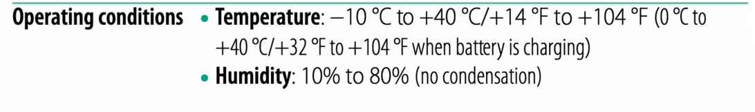

mjh Geschrieben 2. September 2024 Share #56 Geschrieben 2. September 2024 vor 3 Stunden schrieb rednosepit: Sind Canon und Nikon da etwa robuster? Keine Suggestivfrage, mich würde interessieren, ob zum Beispiel eine D3 auch abschaltet. Kann es an der neuen Technik spiegelloser Systeme liegen? Sind die anfälliger? Zwischen Herstellern gibt es da keine so großen Unterschiede; sie geben alle 0 bis 40 Grad oder, wenn die Kameras mehr auf den Einsatz im Winter optimiert sind, –10 bis 40 Grad an. Das wird auch durchweg eingehalten. Aber wie schon erklärt, garantiert das nicht, dass bis zu einer Lufttemperatur von 40 Grad der störungsfreie Betrieb der Kamera garantiert wäre – wiederum bei keinem Hersteller. Zwischen DSLRs und spiegellosen Kameras gibt es in der Tat einen großen Unterschied, denn in einer DSLR fließt ja zwischen den Aufnahmen nur wenig Strom. Spiegellose Kameras, die ständig Livebilder erzeugen und auswerten, verbrauchen mehr elektrische Energie, von der ein Teil in Wärme umgesetzt wird. Nur bei Videoaufnahmen gibt es keinen Unterschied zwischen Kameras mit und ohne Spiegel (denn der Spiegel einer DSLR spielt dabei ja keine Rolle mehr). forensurfer, Funami, rednosepit und 2 weitere haben darauf reagiert 5 Link zum Beitrag Auf anderen Seiten teilen More sharing options...
