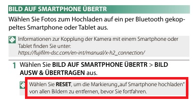

EchoKilo Geschrieben 3. Juni Share #29  Geschrieben 3. Juni Wenn ich es recht lese, ist die Situation Folgende: in der Kamera ist "alle Bilder übertragen" ausgeschaltet (heißt, neue Bilder werden nicht übertragen, kein neuer Auftrag) in der Kamera ist "Bilder bei Kamera AUS übertragen (heißt, Bilder werden bei/nach dem Ausschalten nicht mehr übertragen (per BT), LED bleibt nicht gelb leuchtend an in der Kamera sind alte bestehende Aufträge gelöscht (müßte im Wiedergabe-Modus im Menü unter "Reihenfolge Bildübertragung - Auftrag zurücksetzen" gelöscht werden können) trotzdem erscheint bei jeder Aufnahme eine Meldung im Handy (Soll Bild übertragen werden? - siehe #4) ? Oder? Fehlt etwas in der Beschreibung? Umgebung ist aktuelle FW, aktuelle App, iOS 18.x Bei @Tommy43 tritt der Effekt nicht auf (mit iOS 18.5). Auslöser scheint doch eine Aktion in der Kamera zu sein. Das sollte m.M.n. mit der App und iOS Version wenig zu tun haben. Was passiert denn, wenn Du die Übertragung zuläßt, @AS-X? Welche Bilder werden dann übertragen? Kann es leider nicht nachvollziehen, da ich weder diese Kamera noch ein iPhone habe. Aus dem Bauch heraus würde ich sagen, Punkt 1 oder 3 sind nicht gesetzt in der Kamera. Link zum Beitrag Auf anderen Seiten teilen More sharing options...

EchoKilo Geschrieben 3. Juni Share #35  Geschrieben 3. Juni vor 3 Stunden schrieb lowrider82: Gabs bei der X-H1 aber nicht mehr bei der X-H2 lt. Manual. Warum sollte so eine nützliche Funktion aus einem Menü, was sich wie ein Gallenstein immer nur vergrößert, entfernt werden? Die X100V (siehe meine Beschreibung) und die X-T5 haben den Punkt immer noch. Im X-H2 Handbuch ( https://fujifilm-dsc.com/en-int/manual/x-h2/playback/menu_playback/#transfer_image_to_smartphone ) finde ich es auch (Bisschen andere Benennung): Hallo, lieber Besucher! Als Forumsmitglied (kostet nix) würdest du hier ein Bild sehen… Einfach hier registrieren – Wir freuen uns immer über neue Mitglieder! Danach den Vorgang abbrechen (nichts auswählen und markieren) und es kehrt vielleicht Ruhe ein. Link zum Beitrag Auf anderen Seiten teilen More sharing options...

EchoKilo Geschrieben 3. Juni Share #37  Geschrieben 3. Juni (bearbeitet) vor 2 Stunden schrieb lowrider82: Versuch macht kluch. D'accord! Aber Grundlage der Bildübertragung ist vermutlich der "Auftrag" und wie der angelegt und gefüllt wird (manuell oder automatisch), ist vermutlich egal. Irgendwo hatte ich dazu auch gelesen, das bei manueller Markierung der Auftrag gelöscht wird, wenn man den Kartenslot wechselt. bearbeitet 3. Juni von EchoKilo Link zum Beitrag Auf anderen Seiten teilen More sharing options...
AS-X Geschrieben 3. Juni Autor Share #38  Geschrieben 3. Juni vor 53 Minuten schrieb EchoKilo: Warum sollte so eine nützliche Funktion aus einem Menü, was sich wie ein Gallenstein immer nur vergrößert, entfernt werden? Die X100V (siehe meine Beschreibung) und die X-T5 haben den Punkt immer noch. Im X-H2 Handbuch ( https://fujifilm-dsc.com/en-int/manual/x-h2/playback/menu_playback/#transfer_image_to_smartphone ) finde ich es auch (Bisschen andere Benennung): Hallo, lieber Besucher! Als Forumsmitglied (kostet nix) würdest du hier ein Bild sehen… Einfach hier registrieren – Wir freuen uns immer über neue Mitglieder! Danach den Vorgang abbrechen (nichts auswählen und markieren) und es kehrt vielleicht Ruhe ein. Ich kann dir nicht beantworten warum man so etwas entfernen sollte, aber ich kann schreiben und zeigen was meine Optionen sind. Wenn ich nach dem letzten Bild (=das letzte heute gemachte Bild) auf „Abbrechen“ klicke, lande ich genauso wieder wie bei „OK“ bei diesem einen Bild auf das sich das Menü bezieht. Es ist weder die Rede von mehreren Bildern, noch wirkt es sich erkennbar auf mehr als ein Bild aus.  Hallo, lieber Besucher! Als Forumsmitglied (kostet nix) würdest du hier ein Bild sehen… Einfach hier registrieren – Wir freuen uns immer über neue Mitglieder! Hallo, lieber Besucher! Als Forumsmitglied (kostet nix) würdest du hier ein Bild sehen… Einfach hier registrieren – Wir freuen uns immer über neue Mitglieder! Hallo, lieber Besucher! Als Forumsmitglied (kostet nix) würdest du hier ein Bild sehen… Einfach hier registrieren – Wir freuen uns immer über neue Mitglieder! Hallo, lieber Besucher! Als Forumsmitglied (kostet nix) würdest du hier ein Bild sehen… Einfach hier registrieren – Wir freuen uns immer über neue Mitglieder! Link zum Beitrag Auf anderen Seiten teilen More sharing options...
EchoKilo Geschrieben 3. Juni Share #39  Geschrieben 3. Juni (bearbeitet) Bitte "OK" drücken! Ah, ich lese gerade, Du hast bereits einmal "OK " gedrückt und es hilft auch nicht. Dann bin ich sprachlos! Sorry! PS: Das gerade angezeigte Bild ist im Prinzip egal, es sollte darum gehen, daß die Liste zu überragender Bilder gelöscht wird (Dumm, wenn diese Bilder z.B. hat nicht mehr auf der Karte sind - siehe der Hilfetext auf dem zweiten Screen). Aber wenn "OK" hier versagt, dann habe ich auch keine Idee mehr. bearbeitet 3. Juni von EchoKilo Link zum Beitrag Auf anderen Seiten teilen More sharing options...
