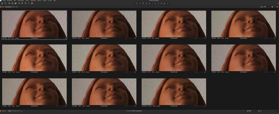

Gast Geschrieben 29. November 2019 Share #52 Geschrieben 29. November 2019 Ich machte eben vier Aufnahmen bei gleichem Licht. P2 mit 55-200/ 55. Ein weisser Karton vor schwarzem Grund (ob das fürs Rauschen eine gültige Annordnung ist weiss ich nicht) ISO 200, ISO 800, Iso 800/DR400, ISO 1600, in C1 auf einen gleichen RGB Wert von 130 eingestellt. ISO 200 unterscheidet sich eindeutig durch Mini-Rauschen; die anderen drei kann ich weder bei Ansicht 100% noch bis 300% wirklich unterscheiden. Das Muster des Rauschens ändert sich zwischen beiden ISO 800 deutlich, aber ob mehr oder weniger? Link zum Beitrag Auf anderen Seiten teilen More sharing options...

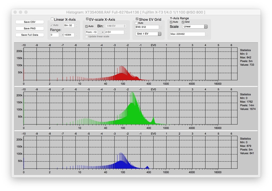

UweHB Geschrieben 29. November 2019 Share #53 Geschrieben 29. November 2019 vor 17 Stunden schrieb Quernest: @wembly Du hast das letzte Bild noch nicht genauer angeschaut? Aus meiner Sicht nicht unterbelichtet und trotzdem rauscht es extrem stark. Aus meiner Sicht unbrauchbar. Leider ist auch das Bild extrem unterbelichtet. Hier das Histogramm des unbehandelten Bildes generiert aus den RAW Daten: Hallo, lieber Besucher! Als Forumsmitglied (kostet nix) würdest du hier ein Bild sehen… Einfach hier registrieren – Wir freuen uns immer über neue Mitglieder! Link zum Beitrag Auf anderen Seiten teilen More sharing options...
DRS Geschrieben 29. November 2019 Share #54 Geschrieben 29. November 2019 vor 2 Stunden schrieb LarsH: ob das fürs Rauschen eine gültige Annordnung ist weiss ich nicht Das ist meiner Meinung nach nicht das richtige Setup um *rauschen* zu untersuchen. Da hat die Kamera ja garnichts um differenziert abzubilden. Man muss schon etwas ablichten, was der Situation ungefähr entspricht, wie dieses Licht und Schattenspiel der anfänglichen Aufnahmen. Da kann allerdings auch noch Dunst das Motiv trüben und dem rauschen Vorschub leisten. Wie gesagt.... In den Zeitschriftentests wird vielen Kameras bescheinigt, dass man rauschen bei 6400 ISO nicht mit bloßem Auge erkennt und das ist auch bei der Fuji so, wenn man genügend Licht hat. Kompliziert wird es in einer Situation, wo die Details einfach nicht mehr aufgenommen werden können, weil es zu dunkel ist. Da nützt es auch nichts wenn die Kamera oder Software das Bild aufhellt. Ich habe wie erwähnt sehr viele große Chöre fotografiert in sehr dunklen Klöstern oder Kirchen und wir haben in der Firma auch bereits viele Kameras ausprobiert und es hat keine sehr viel besser gemacht als die Fuji. Mittlerweile leuchte ich das mit 2000 W Arri Licht dimmbar und fokusdierbar von der Empore aus, wenn der stromanschluss und die location es zulässt. Link zum Beitrag Auf anderen Seiten teilen More sharing options...
