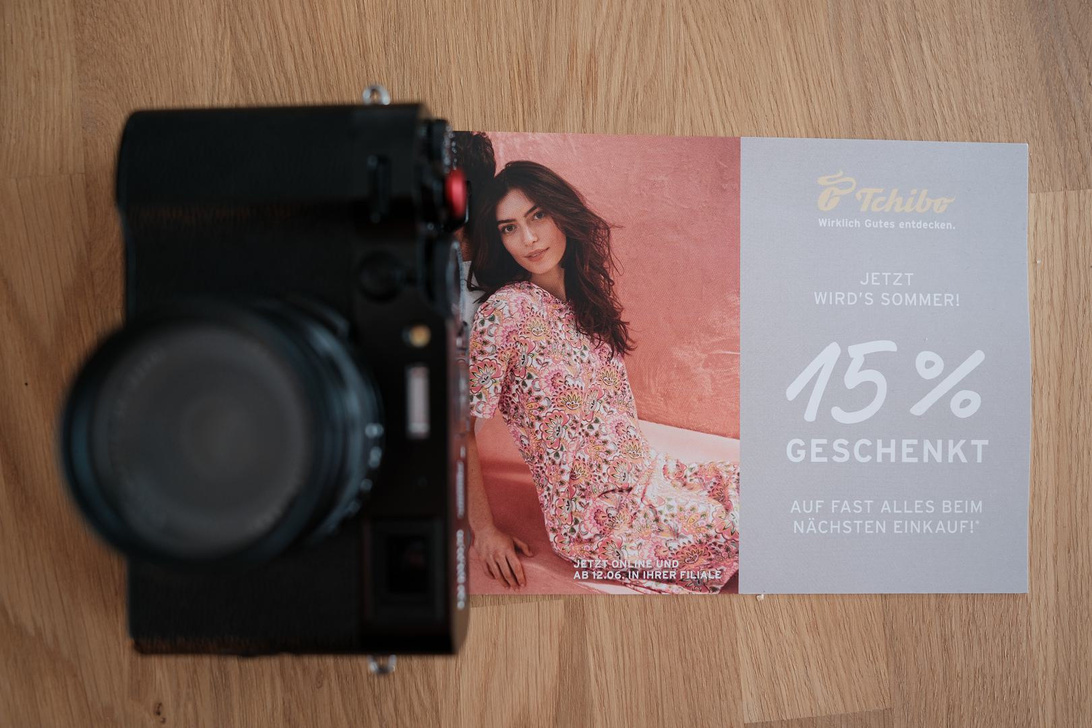

wilecoyote Geschrieben 26. April 2024 Share #1 Geschrieben 26. April 2024 (bearbeitet) Werbung (verschwindet nach Registrierung) Hallo Zusammen! Vorweg: Entschuldigt bitte diesen polemischen Titel 🫣 Es war der erste Satz, der mir beim Schreiben in den Sinn gekommen ist - ich versuche trotzdem, das folgende rational aufzuarbeiten 😉 WICHTIG: Ich möchte hier kein Fuji-Bashing und auch keine Grabenkämpfe um die Relevanz des C-AFs lostreten! Bis auf die Sache mit der Beschichtung des Suchers mag ich meine Fujis sehr gerne. Andere Hersteller haben auch Probleme. Und das Problem ist sicherlich nicht für jeden relevant - wenn es aber wirklich existiert und (so kann man hoffen) von Fujifilm irgendwann mal per Update gelöst werden kann, dann entschärft es doch einen sehr häufig genannten Kritikpunkt an den Fuji-Kameras. Worum geht es? Ich habe mit meinen Fuji-Kameras in der Vergangenheit oft den Eindruck gehabt, dass der AF-C bzgl. Präzision deutlich unzuverlässiger als der AF-S ist, konnte den Grund dafür aber nie so ganz einordnen. Auch liest / sieht man relativ häufig ähnliches auf Youtube oder auf Blogs. Beispiele: https://fcracer.com/frustrated-with-the-fujifilm-x-t5-got-a-sony-a7r5/ https://www.thephoblographer.com/2023/01/15/fujifilm-needs-to-focus-on-overcoming-a-tired-autofocus-system/ Ich konnte den Grund dafür für mich nie so ganz einordnen. Und auf der anderen Seite bin ich mit der grundsätzlichen Trackingperformance meiner X-H2 sehr zufrieden. Zuletzt habe ich einen Wettlauf mit dem Viltrox 75mm f/1.2 fotografiert und war sehr positiv davon überrascht, dass ich trotz des behäbigen Autofokus' der Linse kaum Ausschuss hatte. Bei Offenblende! Bei Portraits oder anderen Motiven, bei denen es auf die Präzision ankommt, habe ich aber oft mit der Inkonsistenz im AF-C zu kämpfen. Der Fokusindikator ist grün, aber auf dem Foto ist der Bereich dann, je nach Motiv, eher zufällig mal scharf. Dabei möchte ich aber auf den AF-C mit Fokustracking nicht verzichten, weil es einfach viel schneller und angenehmer ist, kurz auf das Motiv zu schwenken und dann mit Fokus-Tracking wieder den Bildausschnitt zu wählen, statt mit dem AF-Joystick im AF-S auf das Motiv zu navigieren. Klassisches "Focus and Recompose" ohne AF-C ist wegen der kleinen Schärfeebene und Field-Curvature ja gerade bei 40MP oft keine echte Option. Zuletzt bin ich dann auf folgendes Video gestoßen: Das Video ist leider auch recht polemisch und deshalb auch sicher keine verlässliche Informationsquelle. Ich habe aber einmal versucht, die gezeigten Probleme zu reproduzieren. Überraschung: Ja, meine X-H2 mit FW 4.0 zeigt genau das gleiche Verhalten! Ich habe folgendes ausprobiert. Wichtig: Es zeigt sich bei allen möglichen AF-C Custom-Einstellungen das gleiche Verhalten. AUch die Option "Zone Area Switching" hat keinen Einfluss. Objektiv war das XF 16-55mm. 1. Fokus-Box auf Objekt im Hintergrund; Objekte neben, aber ausserhalb der Box im Vordergrund Hallo, lieber Besucher! Als Forumsmitglied (kostet nix) würdest du hier ein Bild sehen… Einfach hier registrieren – Wir freuen uns immer über neue Mitglieder! Ergebnis C-AF mit Tracking: Obwohl die Indikator-Box grün ist, fokussiert die Kamera sehr sicher auf den Vordergrund, der ausserhalb der Fokusbox liegt. Ergebnis C-AF mit Einzelpunkt: Die Kamaera fokussiert korrekt auf den Hintergrund Ergebnis S-AF mit Einzelpunkt: Die Kamaera fokussiert korrekt auf den Hintergrund Fazit: Beim Tracking fokussiert die Kamera anscheinend gar nicht zwangsläufig auf die Fokusbox, sondern durchaus auch mal auf den Vordergrund. Das wird aber nicht angezeigt und die Fokusbox ist dann trotzdem Grün. 2. Eye-AF bei Gesicht mit Objekt im Vordergrund Hier habe ich versucht, den Versuch aus dem Video mit der Hand vor dem Gesicht zu reproduzieren. Ich habe das folgende Foto von Pixabay auf meinem Monitor angezeigt: https://pixabay.com/photos/beautiful-woman-portrait-model-2359121/ Hallo, lieber Besucher! Als Forumsmitglied (kostet nix) würdest du hier ein Bild sehen… Einfach hier registrieren – Wir freuen uns immer über neue Mitglieder! Ergebnis C-AF mit Tracking: Obwohl die Kamera den Fokus auf den Augen grün anzeigt, wird auf das Objekt im Vordergrund fokussiert. Ergebnis C-AF mit Einzelpunkt: Obwohl die Kamera den Fokus auf den Augen grün anzeigt, wird auf das Objekt im Vordergrund fokussiert. Ergebnis S-AF mit Einzelpunkt: Die Kamaera fokussiert jedes mal korrekt auf das Auge. Fazit: Beim Tracking scheint der Eye-AF praktisch keine Bedeutung zu haben. Auch die Gesichtserkennung scheint nicht relevant zu sein. In Wirklichkeit fokussiert die Kamera auf den Vordergund - wahrscheinlich auf abhängig von der Distanz zur Fokusbox. Dabei suggeriert die Anzeige aber eine funktionierende Augenerkennung. Im AF-S wird die Augenerkennung aber genutzt und funktioniert wunderbar. 3. Eye-AF bei Gesicht; Aufnahmewinkel von unten. Hier wollte ich testen, ob die Kamera das Problem nur bei separaten Objekten im Vordergrund zeigt, oder ob der Augen-AF generell gar nicht funktioniert, sodass auch Gesichtspartien, die in der Tiefe vor den Augen stehen, fokussiert werden. Die Bilder sind dieses mal aus der Kamera, also ohne Fokusbox. Hallo, lieber Besucher! Als Forumsmitglied (kostet nix) würdest du hier ein Bild sehen… Einfach hier registrieren – Wir freuen uns immer über neue Mitglieder! Hallo, lieber Besucher! Als Forumsmitglied (kostet nix) würdest du hier ein Bild sehen… Einfach hier registrieren – Wir freuen uns immer über neue Mitglieder! Ergebnis C-AF mit Tracking (oben): Obwohl die Kamera den Fokus auf den Augen grün anzeigt, wird auf das Kinn fokussiert. Ergebnis C-AF mit Einzelpunkt: Obwohl die Kamera den Fokus auf den Augen grün anzeigt, wird auf das Kinn fokussiert. Ergebnis S-AF mit Einzelpunkt (unten): Die Kamaera fokussiert jedes mal korrekt auf das Auge. Fazit: Die Annahmen von 2. scheinen sich zu bestätigen 4. Selfie von unten / mit Fingern im Vordergrund Hier wollte ich kurz testen, ob sich die Ergebnisse beim Abfotografieren vom Monitor auch mit realen Gesichtern zeigen. Ergebnis: Ja, die Kamera verhält sich exakt wie bei den vorherigen Versuchen. Gesamtfazit: Auf mich wirkt es so, als existiere im AF-C tatsächlich eine große Diskrepanz zwischen dem angezeigten Fokusindikator und dem tatsächlichen Fokuspunkt. Es scheint fraglich, ob das angezeigte Eye-Tracking überhaupt tatsächlich verwendet wird, oder ob die Kamera tatsächlich einfach "Irgendwo nahe der Tracking-Box" fokussiert. Deshalb auch der Thread-Titel 😉 Bei Sportaufnahmen ist das weniger kritisch. Hier reicht es ja in der Regel, wenn der Fokus das Gesicht oder sogar nur den Körper trifft. Bei Portraits sehe ich das aber als höchst kritisch an. Wenn das Model auch nur eine Hand in der nähe des Gesichts hat, man aus dem falschen Winkel aufnimmt oder die Nasenspitze in der Tiefe vor den Augen steht, sind potentiall alle Bilder fehlfokussiert, ohne, dass man es überhaupt bemerkt, weil die Fokus-Indikatoren grün sind und die Kamera auch bei Fokuspriorität auslöst! Frage: Wer kann das so reproduzieren? Und mit welcher Kamera/Firmware? Ich habe meine X-H2 schon auf FW 4.0 geupdated und kann deshalb leider nicht mehr nachvollziehen, ob exakt dieses Problem auch vorher schon da war. Wie steht es um die älteren Kameras wie die X-T3? Habe ich (und der Autor des Videos) vielleicht noch eine Einstellung übersehen? bearbeitet 26. April 2024 von wilecoyote Titel Ahmet, MaverickMaze, Dare mo und 1 weiterer haben darauf reagiert 3 1 Link zum Beitrag Auf anderen Seiten teilen More sharing options...

wilecoyote Geschrieben 26. April 2024 Autor Share #3 Geschrieben 26. April 2024 (bearbeitet) Danke für den Hinweis - ich habe den Titel angepasst. Ist sicherlich angemessener. In der Facebook-Gruppe bin ich nicht. Ich fände es aber gut, wenn wir hier zusammen über die Sache an sich diskutieren könnten - ohne auf die Personen loszugehen. Wenn die Problematik existiert, dann hat das ja nichts damit zu tun, wer da wie schlecht ein Video zu gemacht hat. Wenn sich am Ende herausstellt, dass es kein Problem gibt, ist das doch auch gut. Ich habe an der Stelle einfach einmal versucht - definitiv auch nicht wissenschaftlich - das Problem halbwegs nachvollziehbar zu reproduzieren. Wenn andere das Problem auch nachvollziehen können - oder vielleicht auch nicht, dann freue ich mich über entsprechendes Feedback. Vielleicht gibt es ja auch eine einfach Lösung? Kannst Du das denn auch reproduzieren? bearbeitet 26. April 2024 von wilecoyote lakefrog, rawi und MaverickMaze haben darauf reagiert 2 1 Link zum Beitrag Auf anderen Seiten teilen More sharing options...

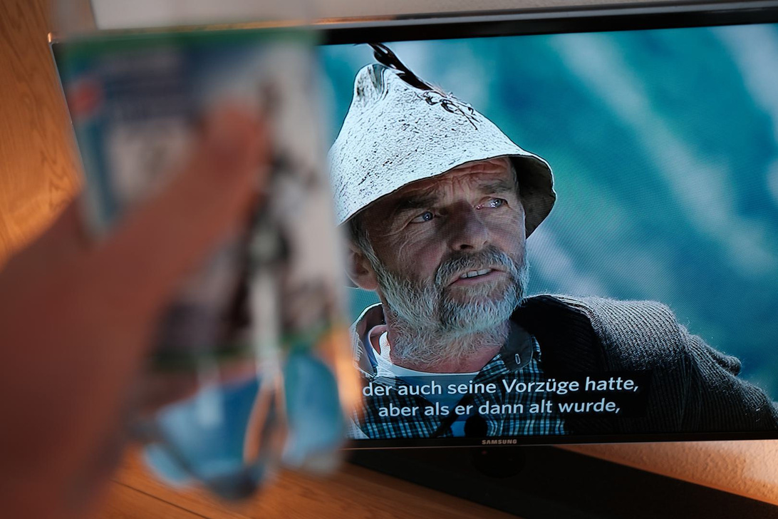

FrankX Geschrieben 1. Mai 2024 Share #11 Geschrieben 1. Mai 2024 Prinzipiell kann ich ein ähnliches Verhalten nachstellen! Test: Objektiv XF 16-55 mm bei 35 mm/2.8. Fokus mit Eye-AF und AFC (Focus Tracking) auf ein Auge eines Wandbildes (ca. 1 m Entfernung, eher dunkel). Ergebnis: Auge wird zuverlässig erkannt. Wenn ich nun aber meine Hand in ca. 50 cm dazwischen halte (etwa in die Bildmitte, aber deutlich vom Auge entfernt), fängt der AFC an zu pumpen. Teilweise pump er zwischen meiner Hand und dem Auge hin und her, häufig bleibt er irgendwann auf der Hand (heller/kontrasreicher!) hängen. Ich dachte zunächst, dass es vielleicht damit zusammenhängen würde, dass das "normale AFC-Feld" unsichtbar in der Mitte verblieben ist und deshalb die Hand mit dem Auge um den Fokus konkurriert. Ist aber nicht so. Wenn ich die Fokus-Tracking-Box in die rechte obere Ecke (in die Nähe des Auges) verschiebe, passiert das Gleiche, obwohl die Hand nun weit vom Auge und dem "normalen Tracking-Quadrat" entfernt ist. Irgendetwas stimmt da mit dem Algorithmus m. E. tatsächlich nicht! P.S.: Gerade jetzt, wo ich mich gefreut habe, dass von 1900 Fotos bei einer Hochzeit nur ein einziges(!) "out of Focus" war (trotz teils massivem Gegenlicht). War wirklich sehr positiv überrascht. 😏 Mari hat darauf reagiert 1 Link zum Beitrag Auf anderen Seiten teilen More sharing options...

Tommy43 Geschrieben 1. Mai 2024 Share #13 Geschrieben 1. Mai 2024 vor 4 Stunden schrieb FrankX: Wenn ich nun aber meine Hand in ca. 50 cm dazwischen halte (etwa in die Bildmitte, aber deutlich vom Auge entfernt), fängt der AFC an zu pumpen. Teilweise pump er zwischen meiner Hand und dem Auge hin und her, häufig bleibt er irgendwann auf der Hand (heller/kontrasreicher!) hängen. vor 2 Stunden schrieb sebi450: Nur leider ist wiederholt nicht das Auge sondern die Faust im Fokus. Die spannende Frage ist ja, wie kriegt man das hin? Ich kriege es nicht hin 🤷♂️. Hab es mehrfach probiert. Mit Regieanweisungen an das „Model“: Hand vor das Gesicht. Mehr oder weniger nah Richtung Kamera. Auch nah am Auge, so dass das AF Feld tangiert wurde. Ergebnis: EyeAF sitzt und ändert sich auch nicht. Ergo: Nicht die FW 6.0 ist dafür verantwortlich, die haben wir ja alle gleich in der Kamera, sondern es gibt offenbar Einstellungen, die das begünstigen. Nur welche? Ich bin da noch keinen Schritt weiter. Ist es Weit/Verfolgung vs Multi? Einzelfall? Zone? Spielt Boost eine Rolle? AF+MF? AFC-Einstellungen? Postet doch mal Eure Einstellungen dazu. EmptyShadow, MonaLisa und Mirko185 haben darauf reagiert 2 1 Link zum Beitrag Auf anderen Seiten teilen More sharing options...
