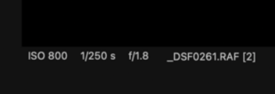

Zuikino Geschrieben 4. August 2024 Share #26 Geschrieben 4. August 2024 Werbung (verschwindet nach Registrierung) vor 2 Minuten schrieb Dare mo: Aus der Exif-Tabelle nicht, aber in der Bildansicht kann man es ablesen. Dort steht neben ISO 800, Zeit 1/250s auch die Blende f/1.8 . Habe das auch erst beim 3. Mal hinsehen gefunden. 😅 Hallo, lieber Besucher! Als Forumsmitglied (kostet nix) würdest du hier ein Bild sehen… Einfach hier registrieren – Wir freuen uns immer über neue Mitglieder! ???????????? In der Exif-Tabelle steht doch auch die Blende, und zwar in der 3. Zeile unter EXIF-Belichtung. Und noch eine allgemeine Frage eines interessierten Mitlesers: Geht es hier um das allgemeine Rauschen oder um die dunklen Bänder (ich nehme mal das deutsche Wort, hoping u'll understand), die senkrecht durch eigentlich homogene Flächen laufen? Im letzen Bildbeispiel im Bereich des rechten Strommastes deutlich zu erkennen. Und dafür braucht man keine Kenntnis der Aufnahmeblende. Link zum Beitrag Auf anderen Seiten teilen More sharing options...

nightstalker Geschrieben 4. August 2024 Share #27 Geschrieben 4. August 2024 vor 17 Minuten schrieb Zuikino: ???????????? In der Exif-Tabelle steht doch auch die Blende, und zwar in der 3. Zeile unter EXIF-Belichtung. Und noch eine allgemeine Frage eines interessierten Mitlesers: Geht es hier um das allgemeine Rauschen oder um die dunklen Bänder (ich nehme mal das deutsche Wort, hoping u'll understand), die senkrecht durch eigentlich homogene Flächen laufen? Im letzen Bildbeispiel im Bereich des rechten Strommastes deutlich zu erkennen. Und dafür braucht man keine Kenntnis der Aufnahmeblende. die Blendeninfo wurde nachgeliefert, stand zuerst nicht zur Verfügung ... wichtig ist sie, weil es darum geht, dass das Bild sehr wenig Licht bekommen hat (weshalb es stark aufgehellt wurde. Je nach Blendeneinstellung können da schon mal 1-5 Blendenstufen Unterschied entstehen ... aber jetzt sind ja alle Daten da, keiner muss mehr rätseln Das Problem des TE ist, dass beim Aufhellen diese Streifen entstanden/sichtbar wurden und er wollte wissen, ob das normal ist Dare mo hat darauf reagiert 1 Link zum Beitrag Auf anderen Seiten teilen More sharing options...
