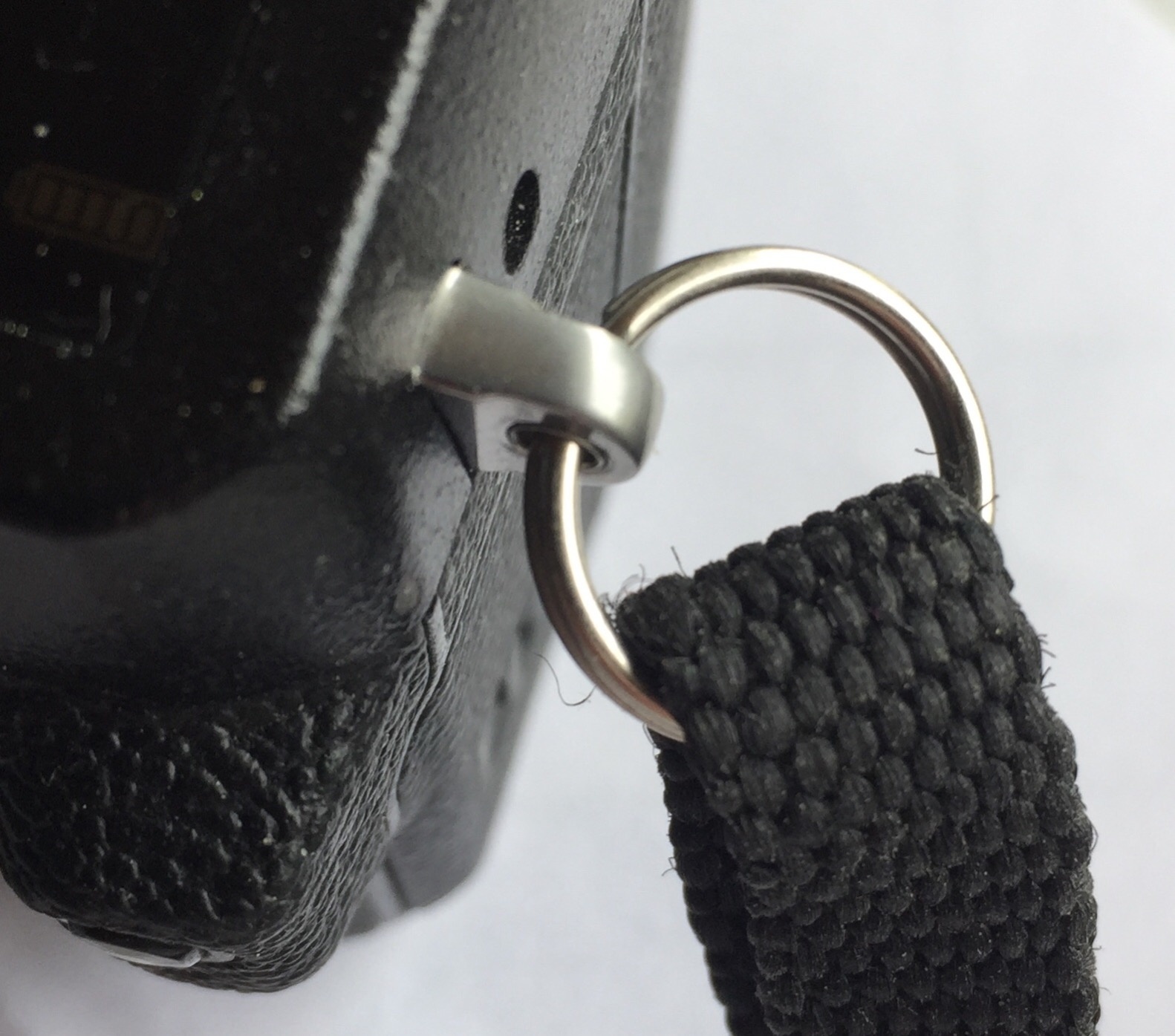

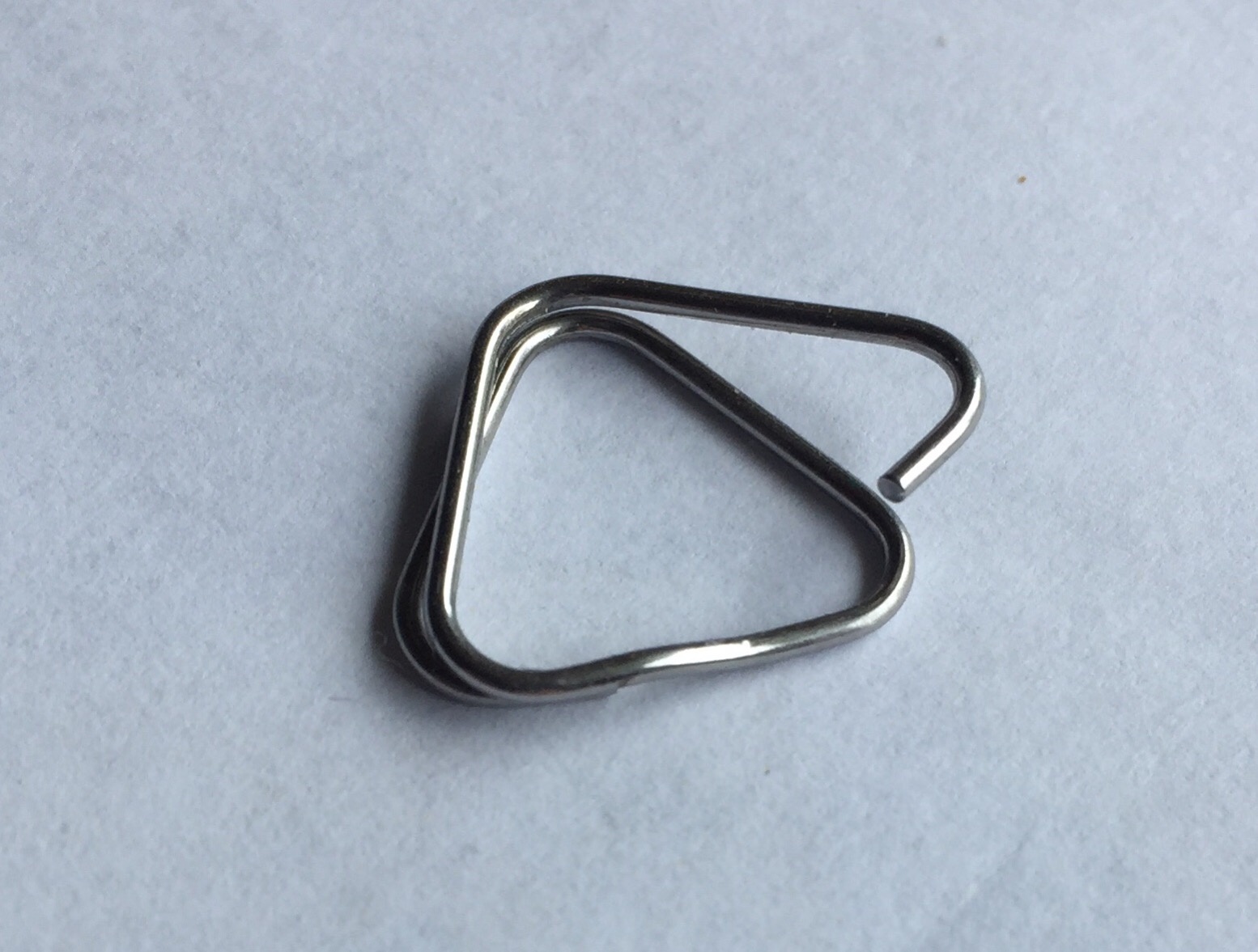

Geschrieben (bearbeitet)
Halterungsklammern Bei der H1
Die Halterungsklammer sah bei mir ein paar Monaten so aus und hat sich von der Kamera gelöst.
Habe mir daher kleine Schlüsselringe vom Baumarkt besorgt, die jetzt hoffentlich besser halten.
bearbeitet von risottodirk

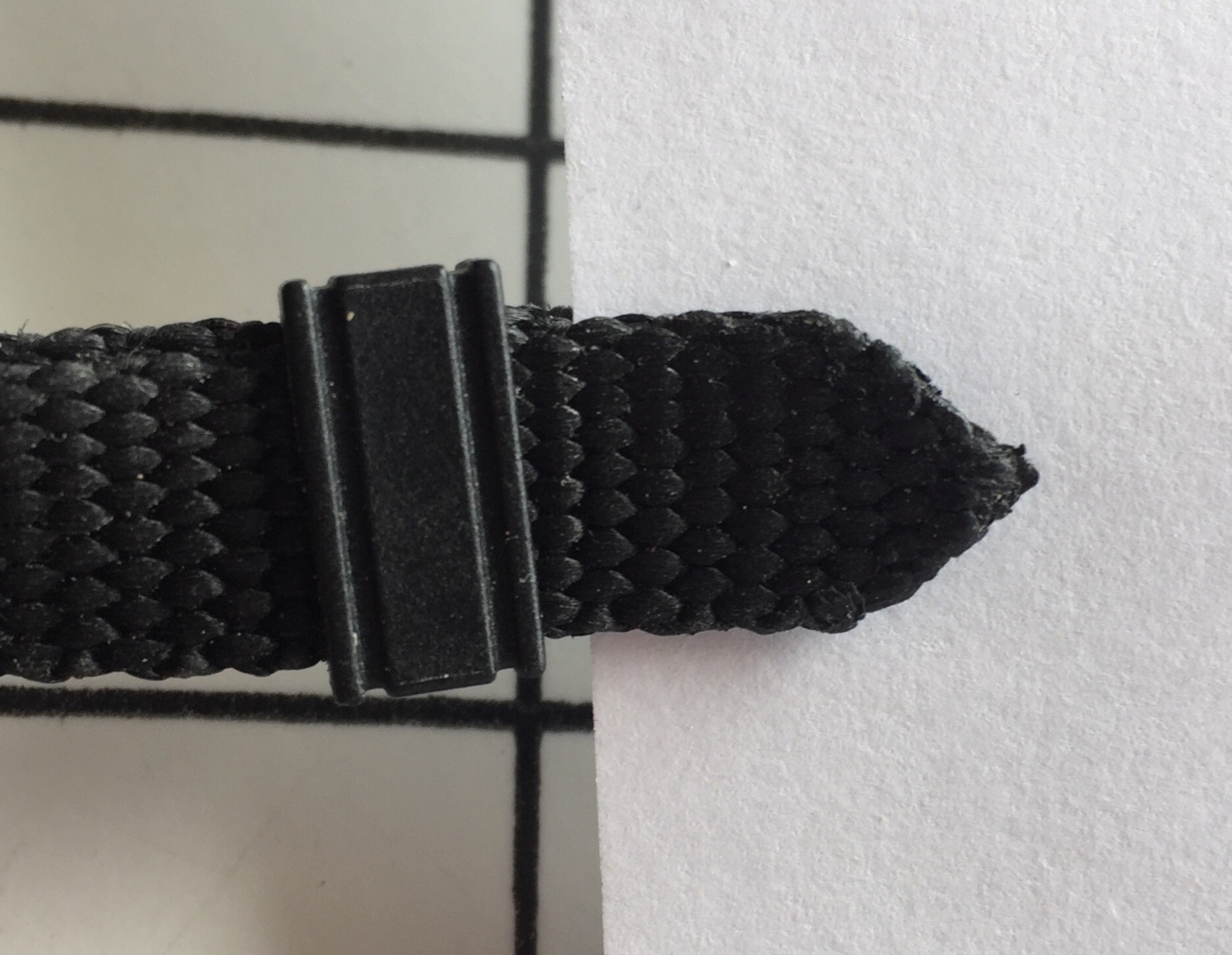

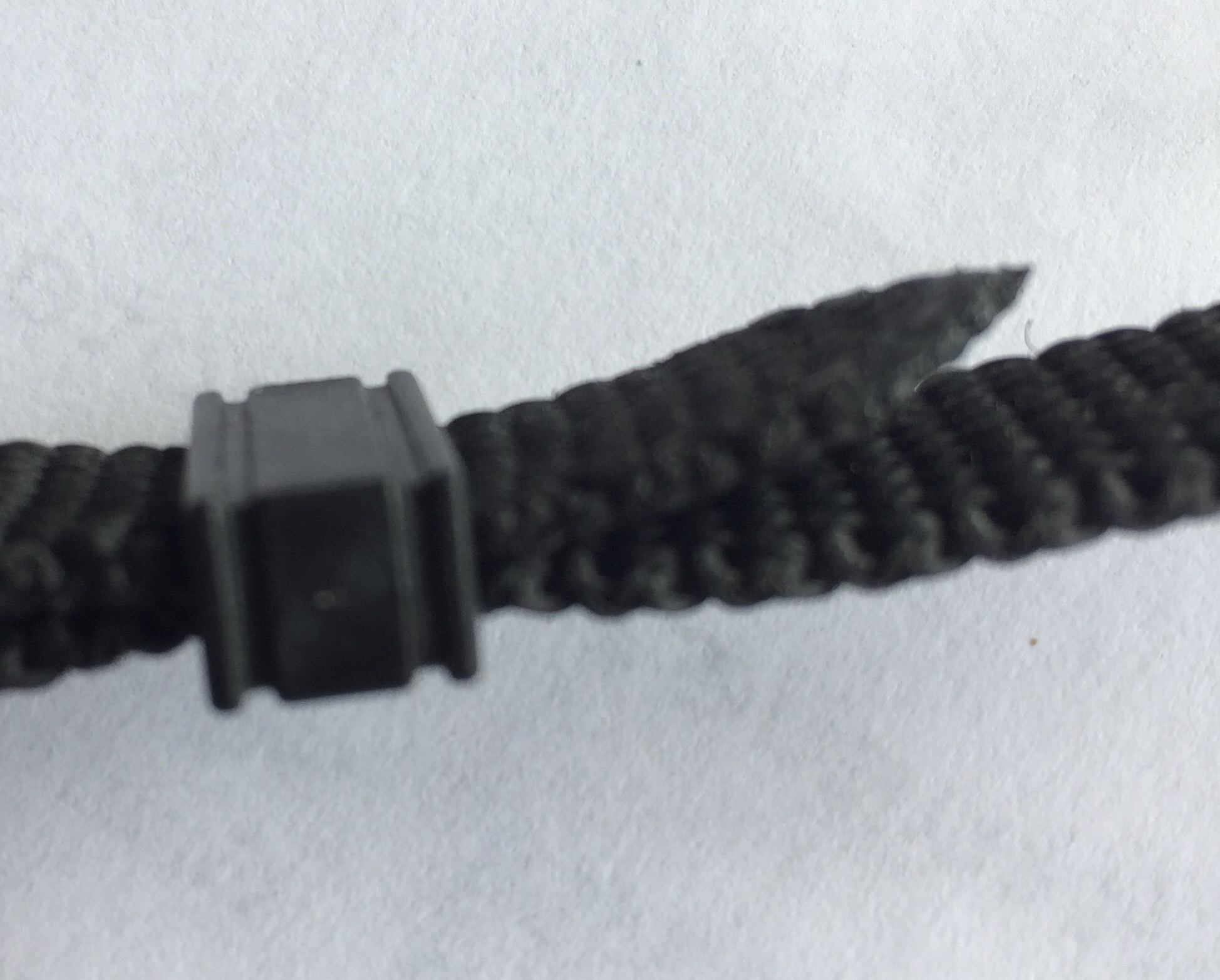

risottodirk
Die Trageriemen liessen sich nicht durch die Sicherungsschlaufe schieben. Ich habe die Enden mit einer Schere schräg angeschnitten, kurz mit dem Feuerzeug erhitzt und mit den Fingern platt gedrückt. Jetzt sind die Enden der Riemen auch aufgeräumt.
