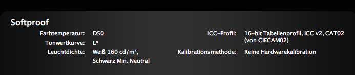

zwanzignullzwei Geschrieben 28. Januar 2016 Share #2 Geschrieben 28. Januar 2016 Hallo zusammen, allem Anschein nach gibt es hier im Forum doch einige, die ihren Monitor kalibrieren/profilieren. Mich hätte es daher sehr interessiert, auf welche Zielwerte (vor allem Farbtemperatur) ihr kalibriert. Als "Standard" - zumindest für die Darstellung auf dem Monitor, wie hier im Forum - scheint sich ja D65 etabliert zu haben. Geht es hingegen tatsächlich Richtung Softproof für den Druck scheint diese Farbtemperatur unangemessen. 1) MIt welchen Zielwerten arbeitet ihr? 2) Arbeitet jemand durchgängig mit D50? Die Unterschiede in der Darstellung sind z.T (vor allem bei Hauttönen) ja nicht unerheblich. Danke im Voraus für Euer Feedback. Gruß Graufilter ... ich arbeite durchgängig mit D50, daher habe ich natürlich keinen Vergleich ;-) D65 kenne ich nur als Einstellung für WebDesign, für Fotografie schlägt meine Kalibrierungssoftware 5500°K vor. Sinn der Einstellungen ist ja der geplante Output. Was hast du vor, wenn ich fragen darf? Viele Grüße, Richard. Link zum Beitrag Auf anderen Seiten teilen More sharing options...

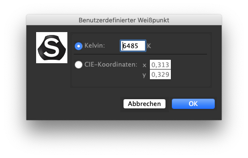

zwanzignullzwei Geschrieben 28. Januar 2016 Share #7 Geschrieben 28. Januar 2016 Werbung (verschwindet nach Registrierung) (…) Gerade wenn es um den Seheindruck geht, ergeben sich ja deutliche Unterschiede. Man beurteilt ja die Bilder hier nach dem Seheindruck, den man am Monitor gewinnt. Da macht es doch bei den Hauttönen schon einen Unterschied, ob die das Bild unter "bläulichen" oder "rötlichen" Bedingungen entwickelt habe. (…) Edit: Dir müssten doch dann einige Bilder deutlich zu rot vorkommen, oder? (…) ... wenn du ausschließlich die Fotos am Monitor betrachtest hast du ja einen einheitlichen Seheindruck, unabhängig davon, ob er kalibriert ist oder nicht. Spannung kommt erst ins Spiel, wenn du eine Ausgabe auf anderen Medien hast (andere Monitore/Displays, Fotoprints, Ausdrucke, etc.). Wenn du also einen Farbstich hineinentwickelst wird der erst woanders sichtbar. Daher die Kalibrierung als Normierung für einen universellen Seheindruck. ... vereinzelt sind mir hier Farbstiche untergekommen, aber wenige. Ich weiß nicht inwiefern beim Hochladen ins Forum eventuell etwas weggebügelt wird, um einen kleinsten gemeinsamen Nenner zu gewährleisten(?). Link zum Beitrag Auf anderen Seiten teilen More sharing options...

zwanzignullzwei Geschrieben 29. Januar 2016 Share #22 Geschrieben 29. Januar 2016 (…) Ich hoffe ja sehr, dass hier noch einige ihre Einstellungen loswerden. (…) ... bei mir sieht es so aus Hallo, lieber Besucher! Als Forumsmitglied (kostet nix) würdest du hier ein Bild sehen… Einfach hier registrieren – Wir freuen uns immer über neue Mitglieder! Sehr umfangreiche Auskünfte gibt es bei den Profis: http://www.fogra.org Link zum Beitrag Auf anderen Seiten teilen More sharing options...
