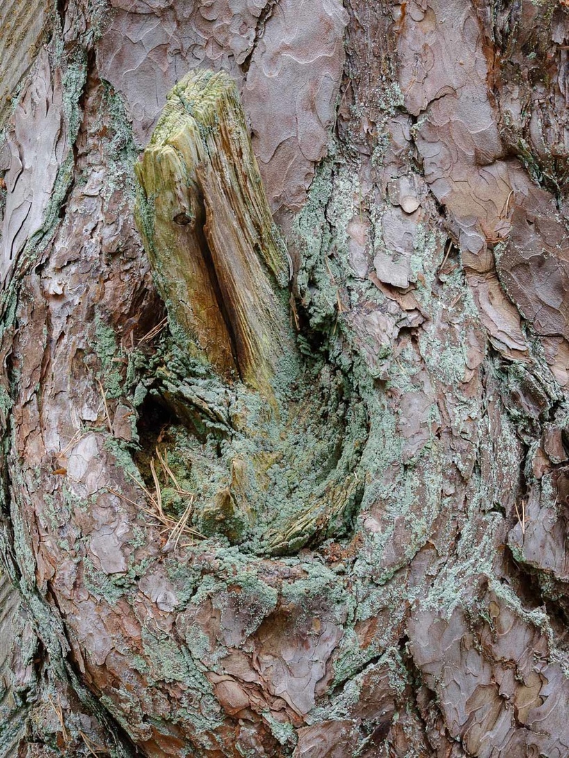

Klinke Geschrieben 12. März 2019 Share #17 Geschrieben 12. März 2019 Ich wüsste wirklich nicht, wie ich so etwas 'automatisch' angehen sollte ... das hier sind 10 Bilder (bei Blende 8) und Fokus von Hand verstellt. Mit der elektronischen Fofussierhilfe (Farbe je nach Motiv) lässt sich der Verlauf und das 'Wandern' der Schärfe ja halbwegs gut im Display beobachten. Link zum Beitrag Auf anderen Seiten teilen More sharing options...

EchoKilo Geschrieben 12. März 2019 Share #19 Geschrieben 12. März 2019 vor 36 Minuten schrieb Klinke: < Photo von Aststumpf am Baumstamm > Hmm, tut mir leid. In meinen Augen ein sehr "unansehnliches" Beispiel. Technisch alles schön scharf, aber praktisch geht im Bild jeglicher räumlicher Eindruck verloren. Aber naja, wahrscheinlich ist das das Wunder des Stackings... Wenn ich den verlinkten Artikel richtig verstehe, läuft es wohl folgendermassen ab: Die Serie beginnt im Vordergrund und geht in den Hintergrund (maximal bis Unendlich - weiter als Unendlich geht nicht ) Ausgangspunkt für die Berechnung der Schrittweite ist die Schärfentiefe des ersten Photos. (Bsp. "von 50cm bis 90cm") Schrittweite ist 1/5 der Schärfentiefe (hier 40 cm) (Bsp. "Step = 1" entspricht <1>/5 = 40* (1/5)=8cm, Schrittweite "Step =5" entspricht <5>/5 = 40cm * 1 = 40cm , "Step=10" müsste dann wohl <10>/5 = 40 * (10/5) = 80cm entsprechen) - mit jeder Aufnahme wird dann jedesmal 8, 40 oder 80cm weit der Fokus versetzt - bis entweder die Anzahl der Aufnahmen (Frame) oder "Unendlich" erreicht ist. Gibt es bestimmt eine App dafür. Nur nicht von Fujifilm... Dicentra hat darauf reagiert 1 Link zum Beitrag Auf anderen Seiten teilen More sharing options...

Klinke Geschrieben 13. März 2019 Share #24 Geschrieben 13. März 2019 vor 16 Stunden schrieb EchoKilo: Hmm, tut mir leid. In meinen Augen ein sehr "unansehnliches" Beispiel. Technisch alles schön scharf, aber praktisch geht im Bild jeglicher räumlicher Eindruck verloren. Aber naja, wahrscheinlich ist das das Wunder des Stackings... Wobei das Ergebnis hier wirklich furchtbar aussieht. Im Original wirkt es deutlich 'schöner'. Aber natürlich, dieses Motiv eignet sich kaum für einen räumlichen Eindruck, darum ging es aber auch gar nicht. Mir war / ist nicht klar, wie ich ein solches Motiv automatisch ablaufen lassen könnte. Nach den genannten Angaben (woher soll ich vor Ort die Schärfentiefe des ersten Fokuspunktes wissen?") bleibt das für mich unsinnig. Dann lieber von Hand. Link zum Beitrag Auf anderen Seiten teilen More sharing options...
EchoKilo Geschrieben 13. März 2019 Share #25 Geschrieben 13. März 2019 (bearbeitet) vor 15 Minuten schrieb Klinke: ... Mir war / ist nicht klar, wie ich ein solches Motiv automatisch ablaufen lassen könnte. Nach den genannten Angaben (woher soll ich vor Ort die Schärfentiefe des ersten Fokuspunktes wissen?") bleibt das für mich unsinnig. Dann lieber von Hand. Hi, Du kannst Dir (meist) den Schärfentiefebereich im Display in der Entfernungsskale einblenden lassen. Es gibt hier auch die Wahl zwischen Film- und Pixel-Genauigkeiten (größerer oder kleinerer Bereich). Im Zweifelsfalle wohl die Pixelgenauigkeit nehmen. Außerdem gibt es für die Berechnung der Schärfentiefe aus Entfernung, Blende, Brennweite tatsächlich Apps: Suche mal nach "DOF" in den Appstores bearbeitet 13. März 2019 von EchoKilo Link zum Beitrag Auf anderen Seiten teilen More sharing options...
