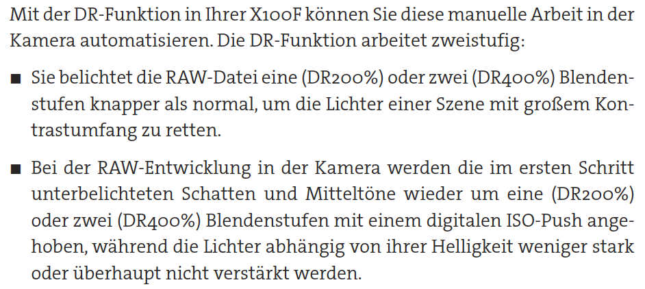

Rico Pfirstinger Geschrieben 28. März 2019 Share #23 Geschrieben 28. März 2019 vor 1 Minute schrieb nobspix: Die X100F hat einen (großen) Makel - imo: Keine Highlight-Blinkies. Ja, sehr schade. Die einzige Kamera mit X-Processor Pro, die dieses Firmware-Update (und auch andere Updates) nicht bekommen hat. nobspix hat darauf reagiert 1 Link zum Beitrag Auf anderen Seiten teilen More sharing options...
Rico Pfirstinger Geschrieben 28. März 2019 Share #24 Geschrieben 28. März 2019 (bearbeitet) Was die DR-Funktion macht und wie sie arbeitet, wird auch im X100F-Buch beschrieben: Hallo, lieber Besucher! Als Forumsmitglied (kostet nix) würdest du hier ein Bild sehen… Einfach hier registrieren – Wir freuen uns immer über neue Mitglieder! Und wird das Ganze natürlich auch gleich passend mit dem Lama des Todes (RIP) illustriert: Hallo, lieber Besucher! Als Forumsmitglied (kostet nix) würdest du hier ein Bild sehen… Einfach hier registrieren – Wir freuen uns immer über neue Mitglieder! Spätestens hier erkennt man, dass die Belichtung der RAW-Datei und die Belichtung des JPEGs aus der Kamera zwei unterschiedliche Dinge sind – und die EXIF-Einträge beziehen sich ausschließlich auf das JPEG aus der Kamera (was ebenfalls im Buch steht). Ein RAW kann also ISO 200 haben, das zu diesem RAW gehörende JPEG aus der Kamera kann je nach Einstellung ISO 100, ISO 200, ISO 400 oder ISO 800 haben. Hallo, lieber Besucher! Als Forumsmitglied (kostet nix) würdest du hier ein Bild sehen… Einfach hier registrieren – Wir freuen uns immer über neue Mitglieder! Genau genommen ist es nicht ISO L 100, ISO 200, ISO 400 (DR200%) und ISO 800 (DR400%) – aber so steht es halt in den EXIFs –, sondern korrekt wären die Einträge ISO 100-200, ISO 200, ISO 400-200 und ISO 800-200, wobei sich der untere Wert der Von-Bis-Bandbreite jeweils auf die Schatten und Mitteltöne und der obere auf die Lichter bezieht. Damit ist dann auch klar, wieso bei ISO L 100 die Lichter ausfressen (die werden ja mit ISO 200 eine Blende mehr verstärkt als der Rest) und wieso sie bei ISO 400-200 (DR200%) und ISO 800-200 (DR400%) gerettet werden (dort werden sie 1 oder 2 Blenden weniger verstärkt als der Rest). Und wenn man das mal weiß, kann man die DR-Funktion kreativ und handwerklich für deutlich mehr einsetzen als nur zur Lichterrettung bei den JPEGs. RAW-Shooter verwenden sie deshalb gern dafür, um die Live-View-Anzeige (= das JPEG aus der Kamera) von der RAW-Belichtung zu entkoppeln. bearbeitet 28. März 2019 von flysurfer harzradler, stones und Fulltime haben darauf reagiert 3 Link zum Beitrag Auf anderen Seiten teilen More sharing options...
