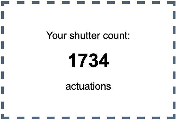

bekanntlich zeigen nicht alle Fuji-X-Kameras den Zähler der Auslösungen an. Es gibt auch kein Software-Tool, dass die Anzahl auslesen kann (so wie bei einigen Canon-Kameras). Hier bin ich über eine Anzeige bei Ebay-Kleinanzeigen auf eine Möglichkeit gestoßen, die das anscheinend liefert:
https://www.apotelyt.com/camera-exif/shutter-count-finder#image-upload
Man lädt dort ein Foto hoch (in meinem Beispiel ein Foto aus meiner X-T20) mit der Bildnummer DSCF0968 und die Webseite spuckt dann
aus. Das erscheint mit plausibel, denn ich habe die Kamera gebraucht in neuwertigem Zustand im Frühjahr gekauft. Und die Einstellungen und die Bildzähler zurück gesetzt. Demnach hatte die Kamera nach dem Kauf ca. 750 Auslösungen.
Wenn jemand die genaue Anzahl der Auslösungen seiner Kamera(s) kennt, kann ja mal die Probe machen 🙂
vG Uwe

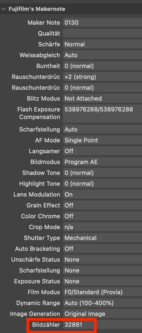

Zum Bildbetrachten nutze ich Lyn. Dort kann ich die Exif auslesen. Bildzähler ist ganz komisch! Das bei allen meinen Fujis. Alle zeigen irgend 32xxx. Wenn ich auf der Homepage ein Bild lade, zeigt es die korrekte an. Sind effektiv ca. 80 Auslösungen. Aber finde ich lustig. Hat jemand eine Erklärung?
