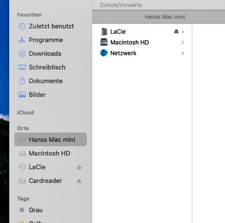

Ich wollte heute mein FW-Update der X-100V aufspielen.
Problem: Big Sur auf Mac zeigt die SD-Karte im Finder nicht an. Scheint ein bekanntes Problem mit Big Sur zu sein, man findet viele Beiträge dazu im Netz aber scheinbar gibt es hierzu noch keine Lösung. Wie soll ich denn den Download des Update auf die SD-Card bringen, wenn mir diese im Finder nicht angezeigt wird.
Kann mir da bitte jemand helfen?
