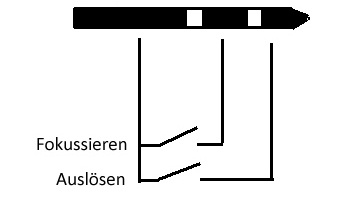

micaelo Geschrieben 21. Mai 2021 Share #7 Geschrieben 21. Mai 2021 Werbung (verschwindet nach Registrierung) vor 2 Stunden schrieb Mr.Stone: Das wusste ich nicht, das es Canon kompatible 3,5 oder 2,5 Klinkenstecker gibt. Gibt's auch nicht. Aber es kommt auf die Beschaltung an, denn Du willst ja die 2-stufige Auslöseroutine (Fokussieren, Auslösen) auch beim Fernauslösen replizieren können. Und die Beschaltung muss Canon-kompatibel sein, damit's auch an der Fuji funktioniert. Dein vorhandener Yongnuo RF-603 C II zum Beispiel ist Canon-kompatibel. Um damit die X-S10 fernauszulösen, brauchst Du ein Kabel, das empfängerseitig einen 2,5 mm TRS-Stecker hat (also 3-polig) und kameraseitig einen 3,5 mm TRS-Stecker (also ebenfalls 3-polig). Und dieses Kabel muss wie folgt beschaltet sein: T zu T, R zu R, S zu S, wobei T = Spitze, R = Ring, und S = Schaft (oder englisch Tip, Ring, Sleeve). Sofern die Beschaltung des vorhandenen Kabels stimmt und nur der Stecker nicht passt, geht auch ein 2,5 TRS auf 3,5 TRS Adapter, aber Adapter bei diesen kleinen Klinkensteckern funktionieren selten dauerhaft zuverlässig. Außerdem hebelt so eine Kombi eventuell ziemlich heftig an der Kamerabuchse. Crischi74 hat darauf reagiert 1 Link zum Beitrag Auf anderen Seiten teilen More sharing options...
micaelo Geschrieben 21. Mai 2021 Share #8 Geschrieben 21. Mai 2021 (bearbeitet) Hier die sogenannte, Canon-kompatible Beschaltung. Falls Du einen Durchgangsprüfer hast, kannst Du Deine vorhandenen Kabel bzw. Kabel+Adapter testen, ob deren Beschaltung dieser Konvention entspricht. Hallo, lieber Besucher! Als Forumsmitglied (kostet nix) würdest du hier ein Bild sehen… Einfach hier registrieren – Wir freuen uns immer über neue Mitglieder! Die Darstellung ist allerdings vereinfacht. Tatsächlich eilt die Fokussierung vor, d.h. beim halben Andrücken der Auslösetaste schließt zunächst der obere Schalter. Beim Durchdrücken der Auslösetaste schließt auch der untere Schalter. bearbeitet 21. Mai 2021 von micaelo Crischi74, Allradflokati und zoom haben darauf reagiert 1 2 Link zum Beitrag Auf anderen Seiten teilen More sharing options...
