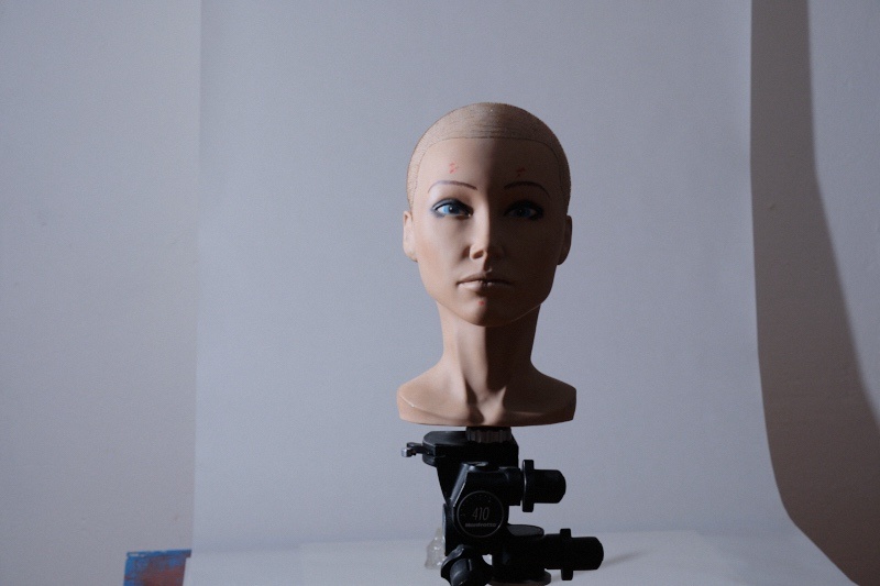

Ich habe gerade mal den Godox 200 AD mit dem zweiten Kopf, der offenen Blitzröhre, in eine Softbox 80 x 120 cm gesteckt, ohne einen richtigen Halter zu haben. Auslösung aus 1,80 m; ISO 800; f/11; Leistung 1/1. Das ergibt doch locker an den Ecken gleichmässig RGB 255. Fein.
Beim "Portrait" – ich kann die querstehende SBox nicht etwas von oben scheinend ausrichten – ist der Kopf 80 cm von der SBox entfernt: ISO 800; f/16; 1/1. Das reicht also für manche Aufnahme aus; hier fehlt rechts der Reflektor (unbearbeitet).
bearbeitet von iso800
Hier wurde nochmal der Kopf mit dem Godox 200 AD und der offenen Blitzröhre geknipst, nun anstelle der großen Softbox aber den Diffusor von Godox angesetzt; der besteht aus einer matten weißen Plexiglas-Halbkugel von 12 cm Durchmesser. Abstand wie zuvor 80 cm, leicht von oben, um ggf. Augenhöhlen auszuleuchten; unbearbeitet: ISO 800; 1/125; f/8; 1/16; anderer WA. Mit einem Reflektor und einem weiteren Blitz von oben und hinten zur Lichtformung von Haar, Schulter, ggf. Hintergrund lässt sich damit vielleicht mehr machen als ich bisher dachte.
Ich ergänze hier noch eine Abbildung. Links wie gehabt AD200pro, wie es richtig heißen muss, mit dem kleinen Diffusor. In der folgenden steht nun rechts ein grosser Reflektor (Typ: weisses Bettlaken) 2 x 2 m im Abstand von 60 cm. Über die Variationen zum Thema wurde ja bereits viel gesagt. Die Kontraste müssen nicht heftig sein, sondern sind fein zu regeln.
Ein zweiter Hinweis: der rosarote Farbstich kommt nicht, wie ich annahm, vom WA-Auto, sondern ist ein Problem des Lichtes des Blitzes; dazu wurde im Godox-Thread schon etwas gesagt, was ich später ergänze. Das foldende Bild wurde (in einer Vergleichsreihe) mit fix K 5.600 gemacht und nur im WA in C1 korrigiert.

Am 29.10.2021 um 18:20 schrieb iso800:
Du solltest dringend Deinen Monitor kalibrieren.
vor 14 Stunden schrieb iso800:
anderer WA
Das ist immer sinnvoll, wenn man eine Situation mit verschiedenen Lichtformern oder -quellen beurteilen will.
Hast Du den Eindruck, im von Dir kopierten Bild werde eine Softbox frontal dargestellt? Wie sollte sonst gemessen werden, ob mit der kleinen offenen Blitzröhre nur eines einzigen 200 AD die Leuchtfläche hinreichend hell wird (davon war ja auch die Rede, ob das klappen kann)? Das ist wie bei meinem Rat, an (zumal preiswerten) Studioblizten auf die Leuchtkraft der Einstelllampen zu achten.
Dann vergleiche ich zwei schlichte Testbilder zu den Lichtverläufen bei a) einer großen SBox mit 200 SD und b) direktem Licht des 200 AD mit sehr kleinem Godox-Diffusor (wofür auch die Blendeneinstellung keine Bedeutung hat). Wäre das Ergebnis anders, wenn ich noch einen Klick auf den WA gemacht hätte? Kann sich wirklich jemand vorstellen, die verschiedenen Rosa-Töne kämen von einem unkalibrierten Monitor? Nein, die Hintergründe sind verschieden entfernt und aus unterschiedlichen Materialien und wurden mit einer anderen Kameraeinstellung fotografiert.
