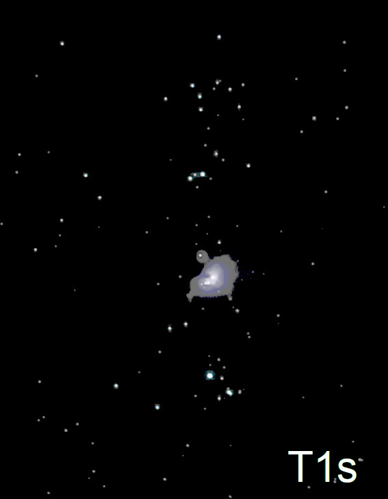

Gestern konnte ich am Beispiel des Orionnebels feststellen, daß die Unterschiede doch nicht unerheblich sind. Der Sensor der Pro3 ist deutlich besser als der der T1. Sowohl beim Einzelbild:
als auch bei der Verarbeitung zu einer gestackten Aufnahme.
Aufnahmeparameter: Kamera-JPG, Objektiv 90/2.0, Blende 2, 1/4s, ISO 1000, die Stacking-Bilder aus 50 Aufnahmen +5 Darkframes.

Ich bin mir ziemlich sicher, dass bei dem Bild irgendwas bei der Bildverarbeitung danach schief gelaufen ist und nicht beim Sensor.
Meine Erfahrung nach sind die Fuji Sensoren gut für die Astrofotorafie geeignet und das unabhängig von den Pixeln (Die 40Mp Generation kenne ich nicht). Im Gegensatz zu anderen Herstellern hatte ich bei Fuji noch nie Probleme mit seltsamen Rauschmustern oder sonstigen Artefakten und das ohne jemals Darkframes zu machen. Eine Ausnahme davon stellt meine E3 dar, bei der vom Rand seitlich ein violett-roter Gradient auftaucht, wenn man die Bilder bearbeitet.
