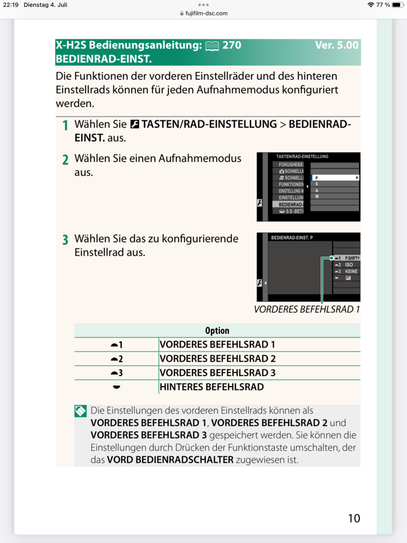

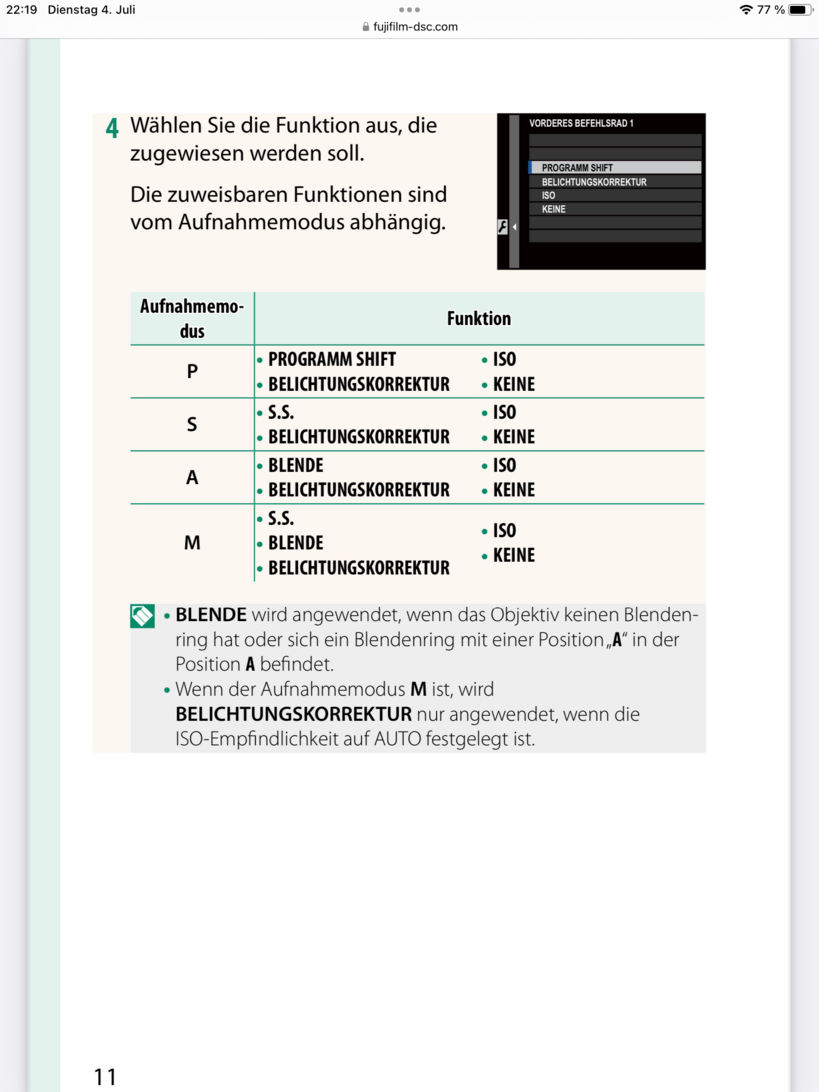

der-Flo Geschrieben 4. Juli 2023 Share #97  Geschrieben 4. Juli 2023 Doch die gibt es ja. (Der Screenshot der Bedienungsanleitung) Durch den Druck auf eine (FN belegte) Taste hat man auf dem Rädchen die Belichtungskorrektur. Nochmaliger Druck auf die Taste wieder die Blende. Zitieren Link zum Beitrag Auf anderen Seiten teilen More sharing options...
Tommy43 Geschrieben 4. Juli 2023 Share #98  Geschrieben 4. Juli 2023 (bearbeitet) Das ist an der H2s bei M plus AutoISO auch möglich über die Belegung der beiden Räder. Edit: Hat sich mit @der-Flo überschnitten. bearbeitet 4. Juli 2023 von Tommy43 EchoKilo hat darauf reagiert 1 Zitieren Link zum Beitrag Auf anderen Seiten teilen More sharing options...
