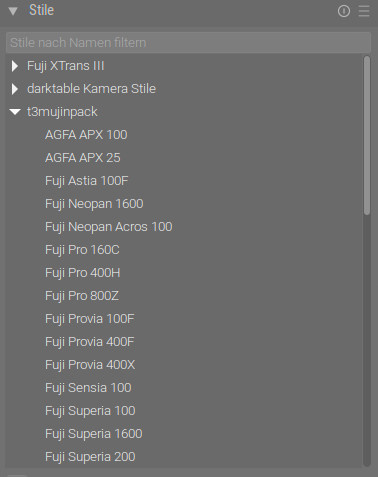

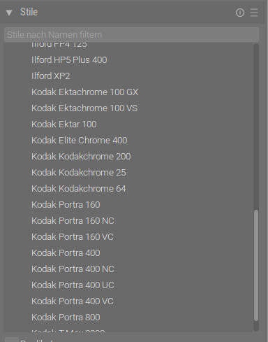

Sunhillow Geschrieben 20. Januar 2018 Share #40 Geschrieben 20. Januar 2018 Mich interessiert Darktable sehr. Kann es auch die Filmsimulationen der Fuji, so wie LR das kann? Hier wird Dir geholfen: https://discuss.pixls.us/t/dt-styles-for-arangasts-new-fujifilm-xtrans-film-simulations/6343 Weil Darktable auf meinem Rechner zu langsam ist, verwende ich lieber RawTherapee gscholz hat darauf reagiert 1 Link zum Beitrag Auf anderen Seiten teilen More sharing options...
Gast Blickkontakt Geschrieben 21. Januar 2018 Share #41 Geschrieben 21. Januar 2018 Hier wird Dir geholfen: https://discuss.pixls.us/t/dt-styles-for-arangasts-new-fujifilm-xtrans-film-simulations/6343 Weil Darktable auf meinem Rechner zu langsam ist, verwende ich lieber RawTherapee Danke, das schau ich mir mal an. Mein Rechner ist allerdings auch langsam. Im stolzen Alter von 9 Jahren auch kein Wunder ... Link zum Beitrag Auf anderen Seiten teilen More sharing options...
gscholz Geschrieben 21. Januar 2018 Share #42 Geschrieben 21. Januar 2018 Hier wird Dir geholfen: https://discuss.pixls.us/t/dt-styles-for-arangasts-new-fujifilm-xtrans-film-simulations/6343 Weil Darktable auf meinem Rechner zu langsam ist, verwende ich lieber RawTherapee Danke für den Hinweis. Die Stile liefern wirklich sehr schöne Ergebnisse. Gruß Guido Link zum Beitrag Auf anderen Seiten teilen More sharing options...
