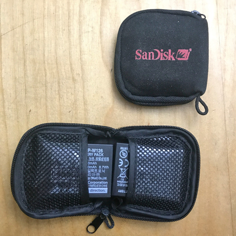

MadCyborg Geschrieben 19. November 2018 Share #17 Geschrieben 19. November 2018 vor 8 Stunden schrieb Chorge: Kleines Update meinerseits! Die X-T3 braucht VIEL weniger Strom als meine T2 - daher war für mich ne Powerbank im Oman nicht nötig! Konnte weit über 1800 Bilder mit 3 Akkus und 1x am Auto zwischenladen machen... hatte extra 6 Akkus dabei - unnötig! Klar, die hohen Temperaturen haben geholfen, und sicher auch, dass ich nur selten Boost aktivieren musste - aber die X-T2 hat letzten Januar in Südafrika (was am besten vergleichbar mit der Oman-Reise ist) deutlich mehr Strom gefressen! Obacht: Es kann auch mal zu warm werden. Ich konnte mal (damals noch Nikon) meinen Akku nicht laden, weil >45 Grad im Schatten waren. Red Centre Mitte Januar.. Link zum Beitrag Auf anderen Seiten teilen More sharing options...

Gast Geschrieben 20. November 2018 Share #21 Geschrieben 20. November 2018 Also ich besitze 10 Akkus und brauche weder Powerbank noch Batteriegriff. Die 3 Sekunden Zeit für den Akkuwechsel habe ich immer. Foto-Sessions unterm Sternenhimmel mache ich nicht, dafür bin ich noch zu jung 😀 Und wenn, würde ich einfach einen frischen Akku in die Knipse schieben, damit sie durchhält. Link zum Beitrag Auf anderen Seiten teilen More sharing options...
Nimix Geschrieben 20. November 2018 Share #22 Geschrieben 20. November 2018 vor 22 Minuten schrieb uli-P: Also ich besitze 10 Akkus und brauche weder Powerbank noch Batteriegriff. Die 3 Sekunden Zeit für den Akkuwechsel habe ich immer. Foto-Sessions unterm Sternenhimmel mache ich nicht, dafür bin ich noch zu jung 😀 Und wenn, würde ich einfach einen frischen Akku in die Knipse schieben, damit sie durchhält. Das sehe ich ähnlich: Früher hat man nach maximal 36 Bildern 3 Minuten lang Film gewechselt und bei jeder Hochzeit unterhalb des Englischen Königshauses waren 10 Filme mehr als ausreichend. Heute wird gejammert wenn man nach 300 Bildern 10 Sekunden lang Akku wechseln muss und schon am Polterabend von Lieschen Müller werden 1000 Fotos geschossen - Minimum. Bessere Bilder haben wir dadurch nicht, aber mehr. So können wir mehr wegschmeißen und trotzdem bleibt noch genug Mittelmaß übrig um ein Fotobuch zu füllen. nimix rednosepit, astia69, robnik und 2 weitere haben darauf reagiert 3 2 Link zum Beitrag Auf anderen Seiten teilen More sharing options...

Nimix Geschrieben 20. November 2018 Share #25 Geschrieben 20. November 2018 vor einer Stunde schrieb wildlife: also mir ist es eigentlich ziemlich egal, dass man früher nur 36 Bilder auf einem Film hatte oder dass Autos keine Airbags oder ähnliches hatten. Ich bin froh, dass es Optionen gibt, die einem Dinge erleichtern. Egal ob das Fotografen sind, die lange Timelapse Szenen fotografieren, oder Videografen die dadurch auf Batteriegriffe oder Batteriedummies verzichten können. Ich finde es schön, dass Leuten der Spaß an der Foto- und Videografie leichter gemacht wird, indem sie sich nicht um "Nebensächliches" kümmern müssen Dieser Klientel wäre auch ganz dringend folgendes Ausrüstungsteil zu empfehlen:https://www.reinigungsberater.de/toilettenpapier_grossrolle_2-lagig_recycling_weiss_palette,p-32TJ2380P,l-google-base,pd-b2c.html?gclid=Cj0KCQiA_s7fBRDrARIsAGEvF8TiXRTZ1Xe0O1xDdD61Mnw_DResPd14N5oLbnMw264K2aETCaY29WQaAufoEALw_wcB Macht das Leben deutlich leichter, wenn man nicht daran denken muss duckundwech nimix Link zum Beitrag Auf anderen Seiten teilen More sharing options...
