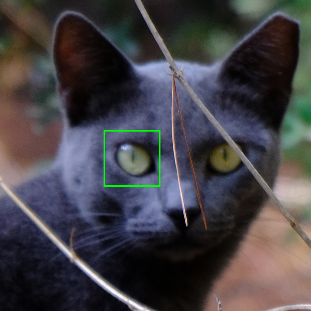

kernpanik Geschrieben 21. September 2019 Share #1 Geschrieben 21. September 2019 Werbung (verschwindet nach Registrierung) Liebe Gemeinde, leider habe ich zu diesem Problem nichts in den Foren finden können: Wenn ich bei meiner X-T2 den Fokusbereich (Single-Modus) so klein wie möglich einstelle, kommt es immer mal wieder vor, dass im fertigen Foto Bereiche scharf sind, die außerhalb des Fokusbereichs lagen. Hier ein Beispielbild, heute aufgenommen: Das grüne Quadrat markiert den Fokusbereich im Sucher, den ich exakt auf das Auge der Miez gerichtet habe. Die Äste lagen klar außerhalb des grünen Kästchens. Trotzdem sind die Äste scharf, nicht das Katzenauge. Hallo, lieber Besucher! Als Forumsmitglied (kostet nix) würdest du hier ein Bild sehen… Einfach hier registrieren – Wir freuen uns immer über neue Mitglieder! Noch zwei Hinweise: Die Priorität ist auf „Fokus“ eingestellt – die Kamera löst also erst aus, wenn sie mit dem Fokussieren fertig ist. Und auch wichtig: Miez, Äste und Kamera waren zum Zeitpunkt der Aufnahme völlig unbeweglich. Link zum Beitrag Auf anderen Seiten teilen More sharing options...

Gast Geschrieben 22. September 2019 Share #2 Geschrieben 22. September 2019 vor 17 Stunden schrieb kernpanik: Liebe Gemeinde, leider habe ich zu diesem Problem nichts in den Foren finden können: Wenn ich bei meiner X-T2 den Fokusbereich (Single-Modus) so klein wie möglich einstelle, kommt es immer mal wieder vor, dass im fertigen Foto Bereiche scharf sind, die außerhalb des Fokusbereichs lagen. Hier ein Beispielbild, heute aufgenommen: Das grüne Quadrat markiert den Fokusbereich im Sucher, den ich exakt auf das Auge der Miez gerichtet habe. Die Äste lagen klar außerhalb des grünen Kästchens. Trotzdem sind die Äste scharf, nicht das Katzenauge. Hallo, lieber Besucher! Als Forumsmitglied (kostet nix) würdest du hier ein Bild sehen… Einfach hier registrieren – Wir freuen uns immer über neue Mitglieder! Noch zwei Hinweise: Die Priorität ist auf „Fokus“ eingestellt – die Kamera löst also erst aus, wenn sie mit dem Fokussieren fertig ist. Und auch wichtig: Miez, Äste und Kamera waren zum Zeitpunkt der Aufnahme völlig unbeweglich. ich wette das das wirkliche verwendete Fokusfeld größer ist als das angezeigte kontrast kanten wären ja im Auge vorhanden Link zum Beitrag Auf anderen Seiten teilen More sharing options...
kernpanik Geschrieben 22. September 2019 Autor Share #3 Geschrieben 22. September 2019 46 minutes ago, RK1 said: ich wette das das wirkliche verwendete Fokusfeld größer ist als das angezeigte Wette verloren, Geld her! 😁 Im Ernst: Das Problem ist mir in der Vergangenheit schon ein paar mal aufgefallen, deshalb habe ich wirklich sichergestellt, dass der grüne Kasten ausschließlich im Gesicht der Katze platziert ist. Ich habe mehrere Fotos von ihr gemacht, und auf allen ist sie unscharf und der Ast bzw. die daran hängenden Tannennadeln sind scharf. Dann habe ich die Position leicht verändert, sodass die Ästchen weiter weg waren, und schwupps: scharfes Bild. Da die Kamera ansonsten korrekt und zuverlässig fokussiert, scheint mir die einzige mögliche Erklärung zu sein, dass der tatsächliche Messbereich auf dem Sensor minimal größer ist als das angezeigte Kästchen im Sucher. Jürgen Heger hat darauf reagiert 1 Link zum Beitrag Auf anderen Seiten teilen More sharing options...
kernpanik Geschrieben 22. September 2019 Autor Share #4 Geschrieben 22. September 2019 PS: Ich fordere eine Katzengesichtserkennung für Fuji-X-Kameras! Link zum Beitrag Auf anderen Seiten teilen More sharing options...
Gast Geschrieben 22. September 2019 Share #5 Geschrieben 22. September 2019 vor einer Stunde schrieb kernpanik: dass der tatsächliche Messbereich auf dem Sensor minimal größer ist als das angezeigte Kästchen das selbe meinte ich ja 😜☺️ Link zum Beitrag Auf anderen Seiten teilen More sharing options...

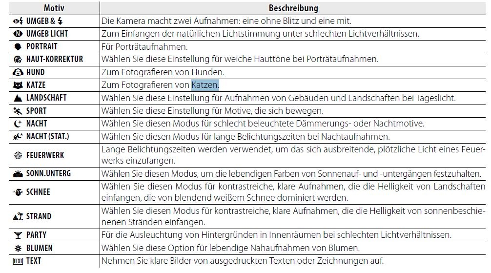

Allradflokati Geschrieben 23. September 2019 Share #7 Geschrieben 23. September 2019 Werbung (verschwindet nach Registrierung) Am 22.9.2019 um 08:21 schrieb kernpanik: PS: Ich fordere eine Katzengesichtserkennung für Fuji-X-Kameras! Hat doch die X-S1 : Hallo, lieber Besucher! Als Forumsmitglied (kostet nix) würdest du hier ein Bild sehen… Einfach hier registrieren – Wir freuen uns immer über neue Mitglieder! Steht auf Seite 32 der Bedienungsanleitung ... kernpanik und hamburger haben darauf reagiert 2 Link zum Beitrag Auf anderen Seiten teilen More sharing options...
Allradflokati Geschrieben 23. September 2019 Share #8 Geschrieben 23. September 2019 Am 21.9.2019 um 13:20 schrieb kernpanik: Wenn ich bei meiner X-T2 den Fokusbereich (Single-Modus) so klein wie möglich einstelle, kommt es immer mal wieder vor, dass im fertigen Foto Bereiche scharf sind, die außerhalb des Fokusbereichs lagen. Es wurde hier schon mehrfach erwähnt, dass das kleinste AF-Feld nicht das optimalste sei. Nimm lieber das zweitkleinste ... kernpanik hat darauf reagiert 1 Link zum Beitrag Auf anderen Seiten teilen More sharing options...
