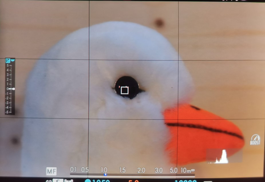

StefanTi Geschrieben 16. November 2023 Autor Share #159 Geschrieben 16. November 2023 vor 1 Stunde schrieb wood: wie sieht denn @StefanTi die Stoffente mit Sicht der peaking Pointe aus? Vielleicht kann man damit sehen wie kontrastreich die Stoffente eigentlich ist und entsprechend Rückschlüsse ziehen. Quasi nichts zu sehen Hallo, lieber Besucher! Als Forumsmitglied (kostet nix) würdest du hier ein Bild sehen… Einfach hier registrieren – Wir freuen uns immer über neue Mitglieder! vor einer Stunde schrieb Tommy43: Doch das geht, quasi automatisch, steht so auch in der BDA. Wenn Du z.B. kleinen Single AF rechts platzierst, nimmt die Motiverkennung das rechte Objekt, wenn mehrere zur Auswahl stehen. Falls Du mit dem Punkt sehr weit rechts bist und weit links ein Objekt ist, wird es ggf. auch ignoriert, da die Wahrscheinlichkeit, mit der das getrackt wird mit der Entfernung zum Fokuspunkt abnimmt. Dass der Fokuspunkt eine gewisse Priorität vorgibt, ist mir auch schon aufgefallen, aber wirklich nur auf die Zone Begrenzen kann man es nicht. Link zum Beitrag Auf anderen Seiten teilen More sharing options...

wood Geschrieben 16. November 2023 Share #166 Geschrieben 16. November 2023 (bearbeitet) vor 4 Stunden schrieb StefanTi: Quasi nichts zu sehen Hallo, lieber Besucher! Als Forumsmitglied (kostet nix) würdest du hier ein Bild sehen… Einfach hier registrieren – Wir freuen uns immer über neue Mitglieder! Dass der Fokuspunkt eine gewisse Priorität vorgibt, ist mir auch schon aufgefallen, aber wirklich nur auf die Zone Begrenzen kann man es nicht. Hab nun bei mir etwas rumgespielt um ein ähnliches Fokus peaking zu bekommen. Wenn das Fokus peaking klar sichtbar ist bleibt der AF bei mir stabil. Ist er so gering wie bei der Stoffente sieht man am Display schon wie er bei AFC hin und her eiert. Fehlt also ganz klar an Kontrast. Wenn ich mein Motiv mit wenig Kontrast anders anleuchte, durch eine zusätzliche Lampe z. B., ändert sich im richtigen Winkel die Situation schlagartig. Ein Stoffhandtuch welches ich als kontrastarm empfunden habe war für die Kamera aber z. B. kein Problem. Hat auch im Fokus peaking schön geleuchtet. Denke bei einigen Motiven und unscharfen Bildern ist das letztlich doch die Erklärung, fehlendes -vom Motiv reflektierendes- Licht. Da wäre mir bei Wildlife auch keine Lösung bekannt welche die Situation verbessern kann... bearbeitet 16. November 2023 von wood Maikäfer hat darauf reagiert 1 Link zum Beitrag Auf anderen Seiten teilen More sharing options...

wood Geschrieben 16. November 2023 Share #169 Geschrieben 16. November 2023 (bearbeitet) Die Annahme, dass Fokuspeaking ein Indikator für ein scharfes Bild sein kann ist wohl nicht richtig. Hab bisschen probiert, z. B. schwarzer Barcode auf weißem Untergrund. Hier leuchtet das peaking wunderbar, erzeugt aber nach Umschaltung von MF auf AFC und Einzelfeld keine zuverlässig scharfen Bilder. Der starke Kontrast von weiß auf schwarz in gleichmäßiger Verteilung alleine scheint (bei schlechtem Licht jedenfalls...) es also nicht besser zu machen. Vorhin hab ich dann noch das Einzelfeld vergrößert und rote Flächen, weiße Flächen sowie schwarze Flächen ins Einzelfeld aufgenommen. Mir schien dass bei möglichst gleicher Verteilung dieser 3 Farben der AFC mit dem Einzelfeld gut funktioniert hat. Mit anderen Motiven hab ich das aber nun nicht mehr weiter probiert, zu spät für heute bearbeitet 16. November 2023 von wood Maikäfer hat darauf reagiert 1 Link zum Beitrag Auf anderen Seiten teilen More sharing options...
