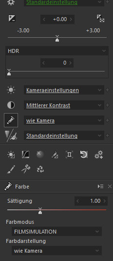

Meine Empfehlung, was meines Wissens nach Deinen Wünschen am nahesten käme, wäre Lightroom zu verwenden und bei den Import-Einstellungen die Kamera-Vorgabe zu nutzen, dann hast Du wenigstens schon mal in Lightroom die LR-Version der Fuji-Filmsim zum RAW, die schon sehr sehr ähnlich der Original-Fuji Sim ist.
Die weiteren Rezept-Finetuning-Einstellungen könntest Du Dir als Preset basteln. zB Nightstalkers-Reala-Preset

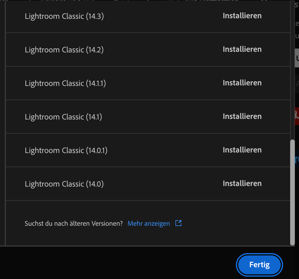

Ne Danke, Lightroom habe ich ab Tag 1 genutzt, aber das Abomodell können sie sich in die Haare schmieren 😉 ... ich nutze DxO PL (auch aus anderen Gründen) ... aber ich wollte halt mal was anderes machen, leider funktioniert die Welt mal wieder nicht so, wie ich es gerne hätte ... also erstmal weiter wie bisher ...
vor 18 Minuten schrieb nightstalker:
Doch, LR funktioniert ja fast so, wie Du es gern hättest bzw. Du kannst es passend machen. Die FilmSims sind m.E. denen von DXO weit überlegen, auch wenn die mittlerweile etwas nachgebessert haben. Du willst nur nicht die 4€/Monat ausgeben, die zuletzt für PrePaid aufgerufen wurden. Wenn ich das richtig sehe, kostet DXO PL aktuell verbilligt 200€. Für das Geld gäbe es 4 Jahre LR, LrC und 1TB Speicher. Den Updatepreis von PL von ca. 100€ von der letzten oder vorletzten Version nicht mitgerechnet.
bearbeitet von Tommy43
vor 46 Minuten schrieb Tommy43:
ich bin glücklich mit DxO, auch mit den Filmsimulationen, bei denen immerhin Fuji selbst geholfen hat ... ich will auch nicht wieder zu LR zurück, ich mag das aber nicht wieder ausbreiten, es hatte etwas damit zu tun, wie ich damit grosse Mengen an Bildern bearbeiten konnte. LR kann die Parameter auch nicht übernehmen, auch wenn Ihr das noch so oft erzählt  .... es geht nicht nur um Filmsimulationen, der Rest steht in den Post weiter oben
200 Euro habe ich noch nie für DxO bezahlt, als längerfristiger Kunde weiss man wann man kauft, die letzte Rechnung war 89.- Euro ..in zwei Jahren kuck ich mal wieder
