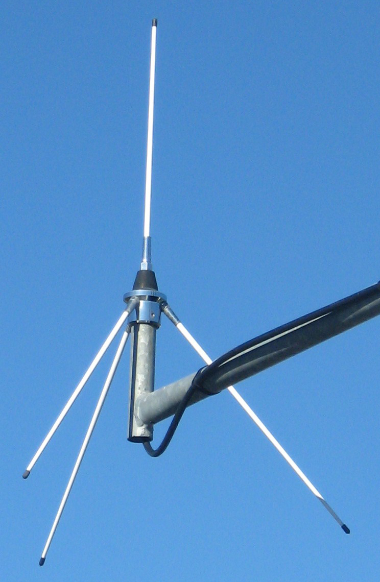

Gast Blickkontakt Geschrieben 11. Februar 2018 Share #180 Geschrieben 11. Februar 2018 https://www.conrad.nl/nl/antenne-aurel-gp-433-ground-plane-antenne-190073.html Prima... 3. Problem gelöst bzw. Ursache gefunden Habe gerade noch gesucht: https://www.amazon.com/Zowaysoon-Professional-Antenna-Transmitter-88-108MHZ/dp/B00PRX84Q2 Da kommt selbst mit Oversampling kein Draht hin. Schön finde ich hingegen, dass der Thread nun eine interessante Wendung Richtung Funktechnik nimmt... So ein Antennchen hat sicher keine Abspannseile. Höchstwahrscheinlich handelt es sich um einen Viertelwellenstrahler mit 3 Radials, und die Radials haben nun mal eine definierte Länge, die sich aus Antennentyp und -abstimmung errechnet. [...] Das leuchtet sogar mir spontan ein. Wo nix is, kann man nix sehen. Link zum Beitrag Auf anderen Seiten teilen More sharing options...

Altländer Geschrieben 11. Februar 2018 Share #197 Geschrieben 11. Februar 2018 ... aufgrund der geringen Höhe der Antenne ist davon auszugehen, dass diese gar nicht abgespannt ist, sondern es sich um eine kleine Vertikalantenne handelt. Folglich können die „Drähte“ auch nicht zu sehen sein. ;-) Um es genau zu sagen, es handelt sich hier um eine Groundplane Antenne oder um es noch genauer zu machen um eine Triple Leg. Nach oben ragt der Strahler, nach unten gibt es drei (deshalb Triple) Radiale, Was nach unten aus der Antenne kommt ist das Speisekabel. Dies kann, je nach Antennentyp auch direkt im Antennenmast verschwinden, denn mitunter werden diese Antennen direkt auf den Antennenmast geschraubt und nicht daneben. Bei der auf dem Bild zu sehenden Antenne handelt es sich um eine Antenne für CB Funk, welche in den Abmaßen so klein ist, dass sie selbsttragend ausgeführt wird und keinerlei Abspannung bedarf. Deshalb sind die Drähte auf dem Dach auch nicht zu sehen, ganz einfach, weil keine vorhanden sind. Es grüßt Wolfgang, DG8VS Link zum Beitrag Auf anderen Seiten teilen More sharing options...
