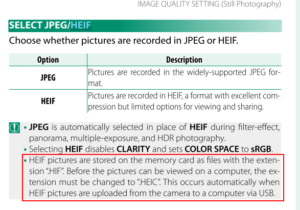

Hartmut B. Geschrieben 3. Juli 2022 Share #1376 Geschrieben 3. Juli 2022 Werbung (verschwindet nach Registrierung) vor 10 Stunden schrieb micaelo: Laut Handbuch müssen die HIF-Dateien, um am Rechner angezeigt werden zu können, in .HEIC umbenannt werden. Das passiert automatisch, wenn man sie per USB-Kabel von der Kamera holt. Hallo, lieber Besucher! Als Forumsmitglied (kostet nix) würdest du hier ein Bild sehen… Einfach hier registrieren – Wir freuen uns immer über neue Mitglieder! Ich habe es genauso versucht, aber obwohl mein Lightroom aktuell ist, zeigt es an, dass diese Dateien nicht unterstützt werden. Link zum Beitrag Auf anderen Seiten teilen More sharing options...

Rico Pfirstinger Geschrieben 3. Juli 2022 Autor Share #1377 Geschrieben 3. Juli 2022 Klingt spannend. Nicht, dass ich auch nur das geringste Interesse an HEIC hätte, aber ausprobieren werde ich das auf jeden Fall. TommyS, nobbe und Photoweg haben darauf reagiert 2 1 Link zum Beitrag Auf anderen Seiten teilen More sharing options...
mjh Geschrieben 3. Juli 2022 Share #1378 Geschrieben 3. Juli 2022 Kann mal jemand eine solche .hif-Datei zur Verfügung stellen? Ich würde es gerne selbst mal ausprobieren. Link zum Beitrag Auf anderen Seiten teilen More sharing options...
