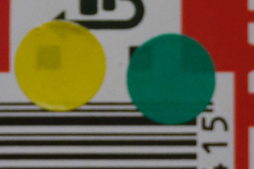

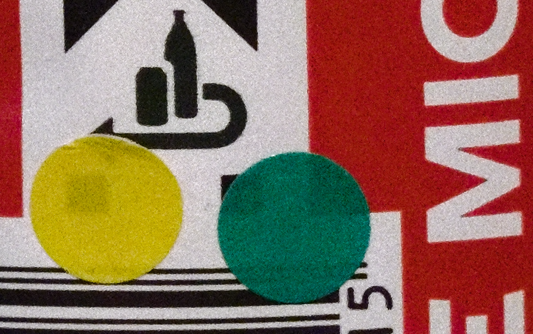

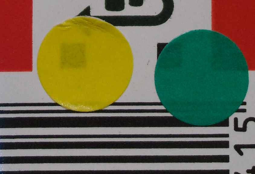

Ich zitiere mal meinen Test aus einem anderen Thread.
Mir ist nicht so wirklich klar warum die unscharfen Auslösungen zustande kommen...
Am 17.11.2023 um 19:48 schrieb wood:
Ich denke Kontrast ist nicht immer gleich Kontrast... Schwarz zu weiß ist im Grunde ein sehr starker Kontrast, aber
Getestet habe ich mit dem XF150-600 und dem XF80 Makro, alle Tests unter Lowligth/schlechten Lichtbedingungen.
Für den ersten Durchlauf habe ich im AFC das größte Einzelfeld so platziert dass der Barcode möglichst komplett abgedeckt wird und im Fokusfeld nur schwarz-weiß ist.
Eine Serienbildrate ist dabei nicht mal okey und keineswegs auf hohem Niveau stabil. Der AFC fühlt sich immer wieder genötigt zu regeln. Wenn das Bild dann matischig erscheint und keine Schärfeebene zu sehen ist war der AFC gerade am Regeln. Ich denke mit höherer Distanz zum Motiv wird der matschige Effekt immer sichtbarer
Um so kleiner ich das Einzelfeld eingestellt habe umso schlimmer wurde es.
Getestet mit Blende 2.8 bis Blende 8, Iso 160-10 000, Verschlusszeiten entsprechend angepasst, bei schlechter Beleuchtung (Zimmerbeleuchtung)
Der AFS hingegen fährt bei diesem Kontrast einmal an bis er die Schärfe gefunden hat und bleibt dann natürlich stabil.
Damit kam der Verdacht auf, dass es nicht darum geht einen starken Kontrast zu haben (weiß zu schwarz) sondern viel Kontrast zu haben, ein Unterschied wie ich lernen musste.
Ich hatte bisher immer unter mehr Kontrast verstanden, dass es mehr Kontraststärke braucht (schwarz zu weiß oder hell - dunkel)....
Den nächsten Test habe ich wieder mit dem Einzelfeld und AFC durchgeführt, dieses mal zusätzlich die Farbe Rot mit in das Einzelfeld aufgenommen, schwarz-weiß-rot dabei möglichst gleichmäßig verteilt.
Nun war die Serienbildrate schon spürbar besser und irgendwo zwischen hohem und höchstem Niveau, aber es sind ja auch entsprechende Low Light Bedingungen und die Beurteilung schwierig.
Man merkt beim XF150-600 im vollen Zoom diesen Effekt/Unterschied bereits im Sucher bei halb gedrücktem Auslöser, das Nachregeln ist im Grunde nicht mehr vorhanden.
Ein weiterer Test, ich habe einen gelben Klebepunkt auf eine rote Stelle gepackt. Damit waren die Ergebnisse so zwischen schwarz-weiß und schwarz-weiß-rot
Ein weiterer Test, hier habe ich nun schwarz-weiß-rot-grün-gelb angebraucht und diese Punkte so platziert, dass sie sich die Farben möglichst stark voneinander abgrenzen.
Hier ein Beispiel aus 16 Serienbilder, 15 sind diesem sehr ähnlich, 1 war verwackelt
100% Ansicht, mit f8, ISO12800, 1/100, 600mm, keine Korrekturen am Bild gemacht
Hier ein Beispiel aus 21 Serienbilder, 19 sind diesem sehr ähnlich, 2 waren eine Mischung aus verwackelt und vielleicht auch matischig
100% Ansicht, mit f8, ISO1250, 1/8, 600mm, keine Korrekturen am Bild gemacht
und zu guter Letzt noch ein Beispiel aus 9 Serienbilder bei denen ich nur auf den Barcode fokussiert hatte, 5 sind diesem sehr ähnlich, 3 verwackelt und matschig, 1 (das erste war max. okey)
Jetzt würde ich sagen, dass der AFC 3 unterschiedliche Farben im Fokusfeld benötigt um zuverlässige und stabile Ergebnisse zu liefern. Man muss diesen also in der Größe entsprechend so wählen.
Übertragen auf Wildlife könnte das bei schlechteren Lichtbedingungen schwierig werden. Denn z. B. dunkles braun im Gefieder eines Kormoran zum restlichen schwarz im Gefieder ist wohl ähnlich wie rot zu gelb und das war bei meinen Tests unter "ging so" einzustufen.
Ebenso habe ich die Feststellung/das Gefühl, dass das Licht im Idealfall von hinten kommt oder ggf. im 90°Winkel dazu steht damit die Farben des Motivs möglichst viel reflektieren können und die Kamera den Kontrast entsprechend auch erkennen kann.
Wenn man auf sein Motiv blickt und das Licht 45° und mehr versetzt ist wird es glaube ich langsam schlechter. 90° war irgendwie wieder besser (vielleicht eine Art Streiflicht) und sobald es ein klein wenig in Richtung Gegenlicht geht ist es schnell schlimm. Soweit ich das hier eben testen konnte
Wenn ich also das Einzelfeld nicht so platzieren kann das ich möglichst 3 Farben darin sehen kann, das Licht nicht mehr oder weniger hinter mir ist und/oder das Umgebungslicht generell orientierungslos und schwach ist kann man den AFC im Einzelfeld vergessen.
Dann lieber auf den AFS im Einzelbild wechseln, der AFS packte beim Barcode relativ schnell zu und löst erst aus wenn es passt. Ich hatte dabei den Barcode noch unscharf ins Einzelfeld geführt und einfach ganz durchgedrückt bis dann die Scharfstellung/Auslösung kam. Diese Auslösung war bisher auch immer qualitativ hochwertig. Ebenso kann man hier die Schärfe bei geringem Kontrast präziser platzieren da man ja nur zwei Farben braucht. Mir scheint auch, dass man dabei ohne nennenswerten BQ Verlust auf -2 oder -3 EV Belichten kann. Zuverlässig scharf gestellt ohne großen Geschwindigkeitsverlsut hat der AFS auf dem Barcode jedenfalls bis -4 EV. Problem ist dann eher dass man nicht mehr sehen kann was man fokussieren will :)
Das erklärt vielleicht auch ein wenig warum @Maikäfer bei sitzenden Vögeln mit dem AFS tendenziell wohl einfach besser fährt.
Ebenso könnte man darauf schließen warum kleine Serienbildraten im AFC besser sind und gerne mal das erste Bild das beste ist (zumindest bei mir auffällig)
PS: Alles was ich schreibe kann falsch sein, sind nur meine persönlichen Erfahrungen durch ausprobieren.
