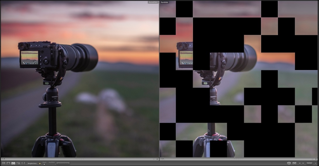

Der Titel des Threads müsste lauten: Adobe bietet eine Option zur Verbesserung der Wiedergabe feinster Details, die auf alle Raw-Dateien, einschließlich solcher von Kameras mit X-Trans-Sensor anwendbar ist. Von einem verbesserten X-Trans-Support ist nicht die Rede.
bearbeitet von mjh
Laut Adobe:
Zitat
Verbessern Sie die Details Ihrer Raw-Bilder
Powered by Adobe Sensei
Mit der Funktion Details verbessern können Sie jetzt feine Details in Ihren Raw-Bildern schnell verbessern. Durch die Verwendung von „Details verbessern“ erhalten Sie eine höhere Auflösung, eine genauere Wiedergabe feiner Details, eine bessere Erhaltung kleiner Farbbereiche sowie weniger Moiré-Muster und verfälschte Farben.
Um diese Funktion zu verwenden:
  1. Wählen Sie im Bibliothek- oder Entwicklungsmodul ein Raw-Bild aus, das Sie verbessern möchten.
  2. Wählen Sie in der Menüleiste Foto > Details verbessern.
  3. Halten Sie im daraufhin angezeigten Dialogfeld zur Vorschau den Handcursor gedrückt, um das Originalbild anzuzeigen und lassen Sie es los, um den Effekt der Funktion „Details verbessern“ anzuzeigen.
  4. Klicken Sie auf Verbessern, um den Effekt auf das Bild anzuwenden.
Lightroom Classic erstellt ein neues verbessertes DNG-Bild (mit dem Suffix "-Enhanced" im ursprünglichen Dateinamen) neben der ursprünglichen Quelldatei.
Ich hab s mal gerade mit einem Raw File angetestet. Wichtig: Es funktioniert nur mit einem schnellen Rechner und einem original Raw File(kein HDR/Pano-Raw) und wird dann in ein optimiertes DNG umgewandelt.
Nun bin ich zwar erwiesenermaßen kein 400% Vergleichs Freak und auch technisch nicht versiert, konnte zumindest schon bei den ersten Fünf Vergleichsbildern auf die Schnelle feststellen, dass die "400% Ansicht Würmchen" z.B.: im Himmel  welcher Äste umschließt, wesentlich reduzierter dargestellt werden. Auch insgesamt wirkt die Schärfung gefälliger. Inwieweit das praxisrelevant ist, müssen die echten Raw- und Druck Experten hier im Forum beurteilen.
In jedem Falle ist es aber immer ein gutes Zeichen, wenn sich Adobe auch mit Fuji-X befasst.
bearbeitet von Don Pino
Macht etwas Ähnliches wie X-Transformer, nur schlechter:
  • Die DNGs sind absurd riesig (aus einem lossless compressed RAF mit 29 MB wird ein DNG mit 126 MB, X-Transformer kommt hier trotz vollem Demosaicing mit 67 MB aus)
  • Das DR-Problem beim Push von RAWs (vor allem 12 Bit) wird sogar noch verstärkt, während X-Transformer es löst
  • Es gibt teilweise mehr anstatt weniger Artefakte
  • Es gibt Farbverschiebungen
bearbeitet von flysurfer
Im Endeffekt macht hier offenbar auch LR ein volles alternatives Demosaicing, das mit Details "smarter" umgehen soll. Sie kopieren also das, was Brian Griffith seit einigen Jahren mit dem X-Transformer macht, allerdings scheinen die kombinierten Fähigkeiten des Adobe-Teams plus künstlicher Sensei-Intelligenz noch nicht an die Fähigkeiten des Einzelkämpfers Brian Griffith heranzureichen, denn sein X-Transformer Plug-in bekommt das insgesamt besser hin (und bietet nebenbei interessante Einstellungsmöglichkeiten).
Auf jeden Fall hab ich keinen Lust auf so fette Dateimonster...  Ich schrecke aus diesem Grund sogar in der Regel vor dem Transformer zurück! Mag sein, dass ich Details verschenke - aber eigentlich bin ich mit meinen Bilder sehr zufrieden, die ich direkt in LR bastle. Daher......
Der Unterschied ist in den meisten Anwendungsfällen minimal. Für große Drucke oder starke Crops kann man das durchaus machen, aber eher nicht als Normalfall für die Mehrzahl der Aufnahmen.
Iridient X-Transformer kann das Ganze freilich mindestens so gut, und das mit kleineren Dateien, weiteren Optionen und insgesamt wohl auch besseren Ergebnissen. Wenn es dann auch noch um den Dynamikumfang bei kräftige Push-Operationen geht (insbesondere bei 12-Bit-RAFs und Aufnahmen mit elektronischem Verschluss), ist der X-Transformer ohnehin unschlagbar, während das neue Adobe Plug-in alles nur noch schlimmer macht.
