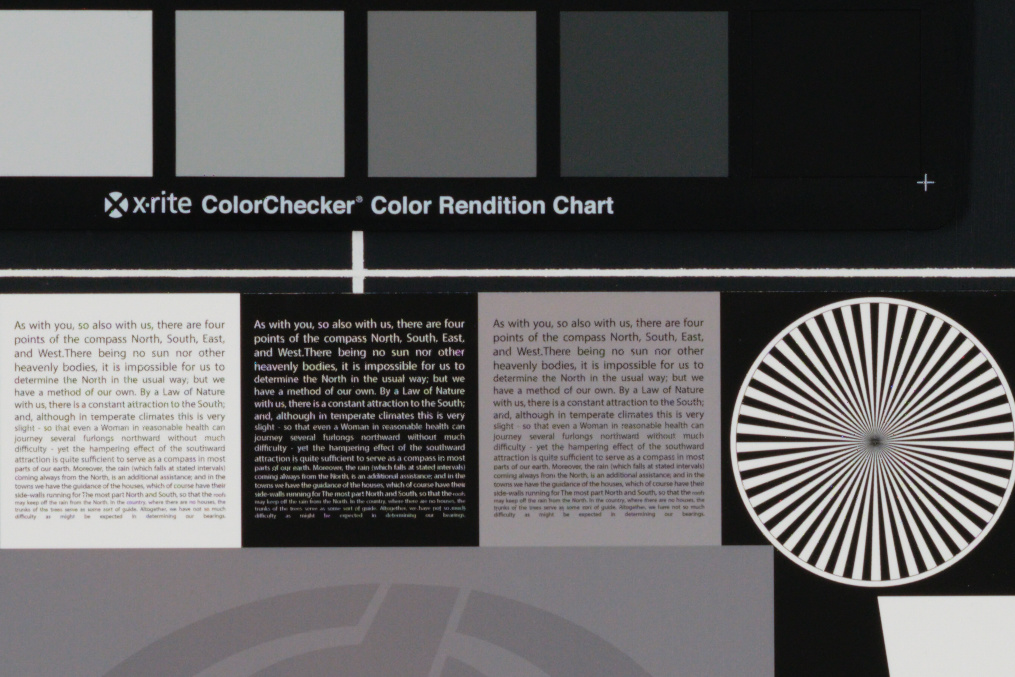

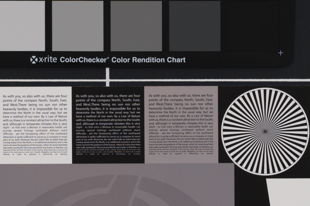

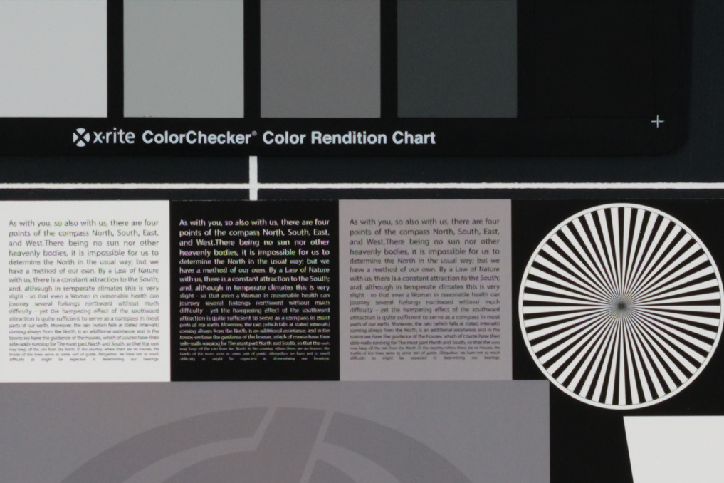

Hier sind meine Ergebnisse wenn ich die DPreview Testbilder der T3 und der GFX100 vergleiche. Alle LR Entwicklunsgregler sind auf 0 auch die Schärfe. Der einzige Unterschied ist der Weißabgleich. Der jeweilige Crop wurde einheitlich auf 1017Pixel für die lange Seite exportiert (d.h. T3 Ausschnitte sind original und die GFX Ausschnitte wurden beim LR Export auf 1017 Pixel reduziert) und ohne eine Ausgabeschärfe bei 100% Qualität.
Macht euch selber ein Bild:
bearbeitet von MightyBo
Klarstellung Crop
Ich meine man sieht einen deutlichen Schärfevorteil bei der GFX und das das die flauschigen grünen Federn bei der T3 ziemlich flauschig aussehen:). Also wie bereits von einigen vermutet.
In den dunkleren grauen Feldern sieht man wie das Rauschen und die  Artefakte in der Schrift  durch das Verkleinern auch verringert wird.
Die Strichzeichnung will euch auch nicht vorenthalten.
Peter

Hier zwei Ausschnitte aus den Graufeldern.
Peter

Das verbessert die Artefakte und Details, aber nicht die Schärfe und das Rauschen! Deshalb nun der "Schriftauszug" mit "Detailsverbessern:"
GFX100:
T3 "Details verbessern":
und noch mal ohne "Details verbessern"
Peter
