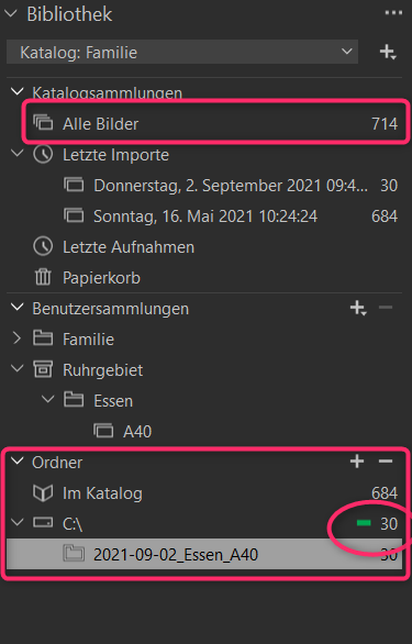

dj69 Geschrieben 14. Dezember 2021 Share #20 Geschrieben 14. Dezember 2021 Meine Beobachtungen decken sich mit denen von @MarcWo Keine Meldung bezüglich Katalogupgrade und auch kein Problem mit den Werkzeugeinstellungen. Wäre nicht das neue Startbild, hätte ich den Umstieg fast nicht bemerkt. Zwei Sachen nerven mich aber: 1. Erstelle ich ein HDR so wird es nicht automatisch in das Album integriert in dem die Ursprungsbilder liegen und in dem ich auch arbeite. Im Katalog ist es drin, man muss aber erst umständlich auf der Ordner im Laufwerk wechseln und das "neue" Bild wieder ins Album ziehen. Das ist blöd, wenn man mit Alben arbeitet. 2. Bei der HDR Erstellung werden keinerlei Anpassungen der RAWs mitgenommen. Kein WB oder eine etwaige Belichtungskorrektur. Keine Filmsimulationsänderung. Am fertigen DNG des HDR-Bildes ist eine Änderung der Filmsimulation im Nachtrag auch nicht möglich. Auch das ist Mist. Zumal das in LR schon lange funktioniert... Generell nervt es mich, dass C1 bei DNGs die Filmsimulation nicht ändern kann. Meine harte HDR-Phase ist lange vorbei, dennoch wäre es wünschenswert das eine als toll und neu und überhaupt angepriesene Funktion auch richtig funktioniert... Das mit der Albumintegration gilt auch für die Panoramen. kermit66 hat darauf reagiert 1 Link zum Beitrag Auf anderen Seiten teilen More sharing options...

kermit66 Geschrieben 15. Dezember 2021 Share #22 Geschrieben 15. Dezember 2021 @dj69 Wie ist sind Deine ersten Erfahrung mit der HDR-Funktion ansonsten gelaufen? Ich hatte gestern einen ersten Test gestartet und war gar nicht begeistert. Zum einen kann ich das Problem Umkopieren aus dem Zielordner bestätigen - das nervt. Das gleiche Problem habe ich immer, wenn ich nach einem Import vergesse die Daten aus "Letzte Importe" in ein Album zu verschieben und bereits virtuelle Kopieen der Bilder erzeugt habe. Wenn ich diese dann verschiebe, finde ich die Bilder erst einmal nicht mehr obwohl der Zähler anderes suggeriert. Ich mache dann in dem Album eine neue Kopie der verschwunden Bilder und siehe da, plötzlich erscheinen auch die verloren Kopien wieder. Scheint ein Datenbankproblem zu sein. Zurück zur HDR-Funktion. Ich hatte mich beispielhaft an folgender Szene versucht. Das Ergebnis ist eher unterirdisch. Basismateiral sind 5 Dateien (Screenshot). Das Ergebnis ist eher dürftig und bereits über die HDR-Regler extrem gepuscht. Es wurde quasi auf das HDR-Ergebnis einfacht einmal der Zauberstab ausführt. Setzt man alles zurück, bekommt man das Rohergebis des HDR-Prozesses, was nicht viel besser aussieht wie eines der Basisbilder. Ich habe daher einmal eines der Bilder (DSC5033) selbt optimiert, also nur mit den üblichen Einstellungen von C1 und finde das Ergebnis eigentich besser. Wer hat eventuell bessere Erfahrungen mit der HDR-Funktion in C1. Hallo, lieber Besucher! Als Forumsmitglied (kostet nix) würdest du hier ein Bild sehen… Einfach hier registrieren – Wir freuen uns immer über neue Mitglieder! Hallo, lieber Besucher! Als Forumsmitglied (kostet nix) würdest du hier ein Bild sehen… Einfach hier registrieren – Wir freuen uns immer über neue Mitglieder! Hallo, lieber Besucher! Als Forumsmitglied (kostet nix) würdest du hier ein Bild sehen… Einfach hier registrieren – Wir freuen uns immer über neue Mitglieder! Hallo, lieber Besucher! Als Forumsmitglied (kostet nix) würdest du hier ein Bild sehen… Einfach hier registrieren – Wir freuen uns immer über neue Mitglieder! Thorsten.M hat darauf reagiert 1 Link zum Beitrag Auf anderen Seiten teilen More sharing options...
dj69 Geschrieben 15. Dezember 2021 Share #23 Geschrieben 15. Dezember 2021 @kermit66 ja die HDR Funktion ist tatsächlich nicht gut (Untertreibung) sie ist schlicht unbrauchbar, so wie sie jetzt ist. Meine Erfahrungen decken sich mit den Deinen. Wenn man wirklich ein vernünftiges HDR braucht, kommt man um ein separates Programm nicht umhin. Das Ergebnis der C1-HDR-Verarbeitung ist auch bei mir deutlich schlechter als die Bearbeitung einer einzelnen Aufnahme. Zudem ist in das HDR viel Arbeit bezüglich Anpassung und Nachbearbeitung zu investieren. Weil: vor 13 Stunden schrieb dj69: Bei der HDR Erstellung werden keinerlei Anpassungen der RAWs mitgenommen. Kein WB oder eine etwaige Belichtungskorrektur. Keine Filmsimulationsänderung. Das kann Lightroom wirklich besser. Thorsten.M hat darauf reagiert 1 Link zum Beitrag Auf anderen Seiten teilen More sharing options...
kermit66 Geschrieben 15. Dezember 2021 Share #24 Geschrieben 15. Dezember 2021 vor 1 Stunde schrieb dj69: Zudem ist in das HDR viel Arbeit bezüglich Anpassung und Nachbearbeitung zu investieren. Meine Erfahrungen mit Photomatix sind da deutlich besser. Was mich irritiert, ist dass das Rauschen extrem hervorgehoben wird und die hellen Partien sind immer noch extrem überstrahlt. Dabei ist das dunkleste Bild in allen Bereich schon unterbelichtet. Bei einem echten HDR gehe ich davon aus, dass die dunklen Bildanteile aus dem hellsten Bild verwendet werden und die hellen aus dem dunkelsten Bild. Das scheint hier nicht zu funktionieren. Man kann aber nichts einstellen, außer der Option die Bilder auszurichten, falls ohne Stativ aufgenommen, und nach dem Merge einmal den Zauberstab zu schwingen. Link zum Beitrag Auf anderen Seiten teilen More sharing options...
MarcWo Geschrieben 15. Dezember 2021 Share #25 Geschrieben 15. Dezember 2021 (bearbeitet) Am 14.12.2021 um 20:54 schrieb dj69: 1. Erstelle ich ein HDR so wird es nicht automatisch in das Album integriert [...] Im Katalog ist es drin, man muss aber erst umständlich auf der Ordner im Laufwerk wechseln und das "neue" Bild wieder ins Album ziehen. 2. [...] Am fertigen DNG des HDR-Bildes ist eine Änderung der Filmsimulation im Nachtrag auch nicht möglich. ad 1: Das nervt mich auch. Aber es ist nicht umständlich, das DNG ins Album zu bringen. Es wird ja in den Thumbnails angezeigt. Von da einfach ins Album ziehen, fertig. ad 2: Ich kann beim DNG problemlos die Filmsimulation ändern. Hab's eben ausprobiert. Keine Probleme. Edit: Die Aussage stimmt nicht. Deshalb nachträglich gestrichen. Siehe Post #26. bearbeitet 15. Dezember 2021 von MarcWo kermit66 hat darauf reagiert 1 Link zum Beitrag Auf anderen Seiten teilen More sharing options...
