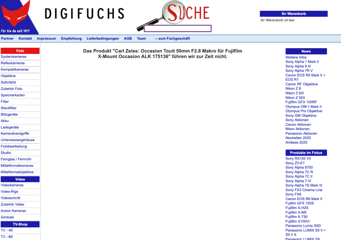

So habe jetzt gestern mal das Fotozelt, einen Blasenbalg (^^), ein mini Stativ für auf dem Tisch, ein "normales" Stativ bestellt. Heute läuft ne Auktion eines XF60 Objektives aus, das derzeit bei 300Fr. ist (Zustand auf den Bildern ist eher dreckig....).
Ne sorry, das XF60 ist so verdammt dreckig, das macht mir keinen guten Eindruck 😄
Konkret: Ich bekomme zum besten Preis (neu) das XF60 für 439.- oder das XF30 für 528.-
Ich werde einfach eines bestellen müssen, sonst komme ich nicht weiter. Für welches würdet ihr euch entscheiden?
