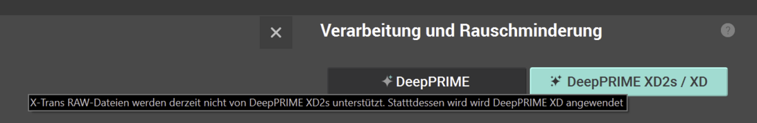

Anzeige Geschrieben 18. September Geschrieben 18. September Hallo MEPE, schau mal hier Neue Version erschienen: DxO PureRAW 5.3 mit X-Trans Unterstützung . Dort wird jeder fündig!
