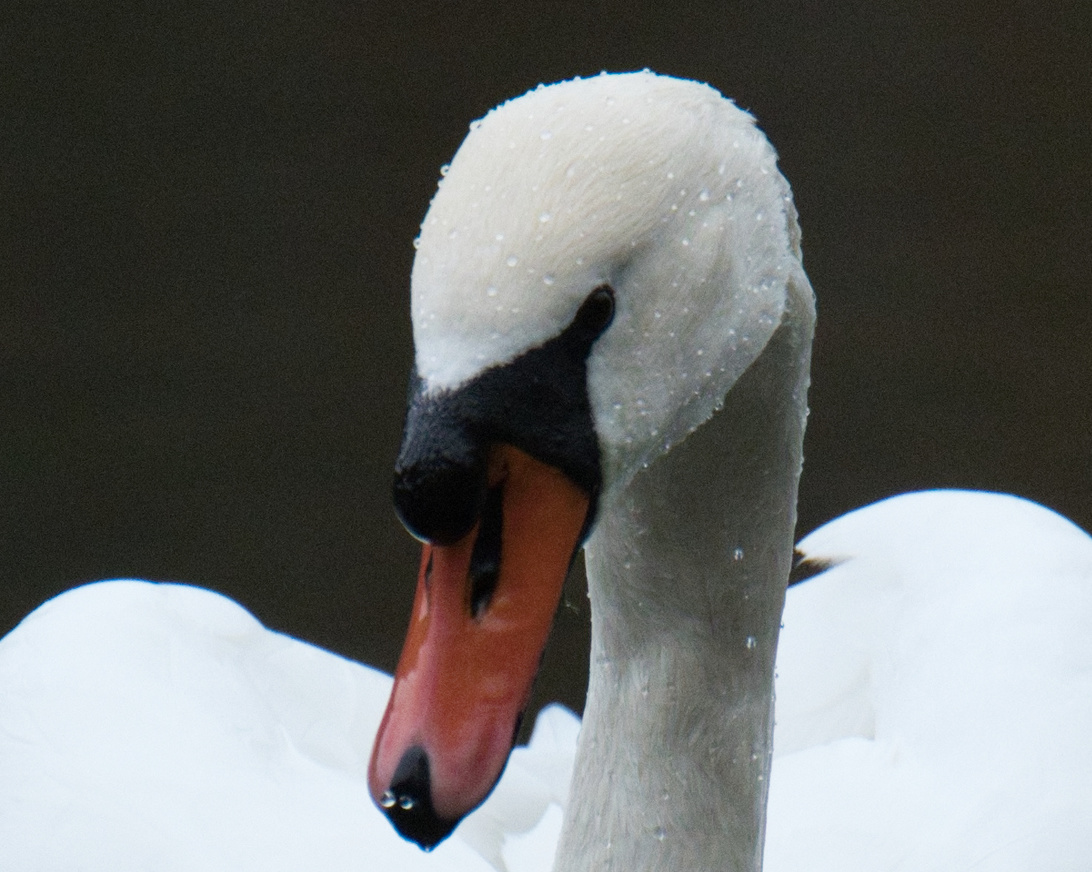

Guck mal hier, mit 1.4 TC: https://c2.staticflickr.com/2/1586/24607446714_a144edbb16_o.jpg
JPG OOC,
Kameraeinstellungen: NR -2, Sharp 0, H-Tone -2, S-Tone -2, DR 100, Offenblende.
Aufnahmedistanz ca 20 Meter, Objektiv auf der linken Hand, Ellenbogen auf der Fensterbank, also "Knochenstativ", OIS an.
Das ist das unberührte JPG aus der Kamera.
JPG OOC,

Das sieht tatsächlich völlig anders aus und ist Meilenweit von meinem Ergebnis entfernt. Ich habe keine Erfahrungen mit solch langen Brennweiten. Ich habe bislang maximal das 55-200 mm-Objektiv an meiner X-Ti und X-E1 benutzt. Blende war übrigens jeweils 8, also bei der Konstellation die Offenblende. Scharfstellung habe ich mit Hilfe der "Hochglanz"-Einstellung und den eigenen Augen vorgenommen, wobei ich mehrere Versuche mit leichten Anpassungen der Fokussierung gemacht hatte. Das waren schon die besten Ergebnisse.
