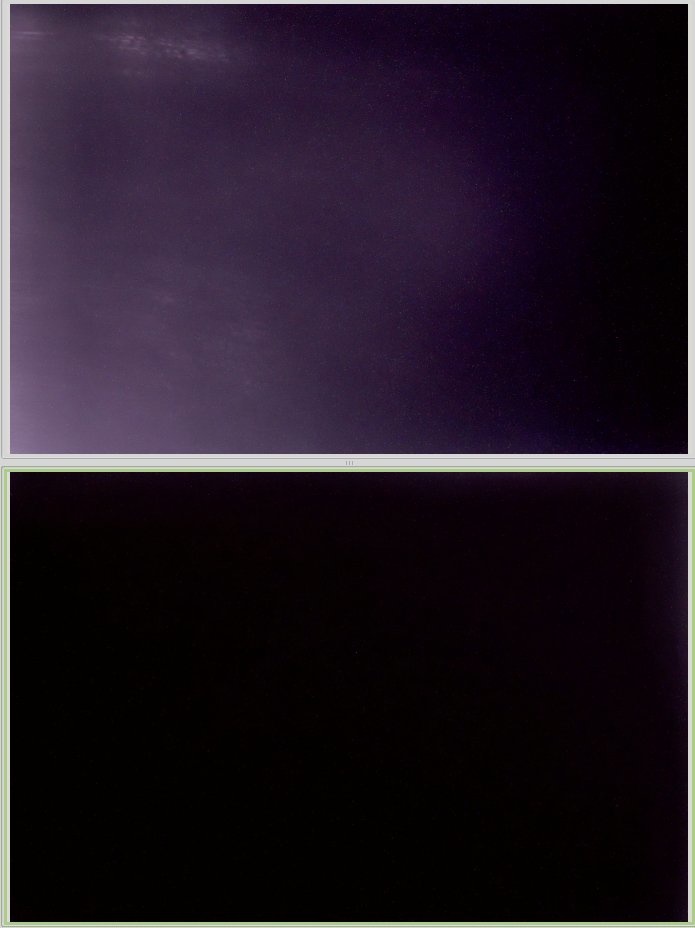

Der Umbau meiner Fuji X-A1 liegt jetzt ein halbes Jahr zurück und bei dem nasskalten Wetter draußen lag es nahe einmal das Rauschverhalten mit meiner neueren Fuji X-T20 zu vergleichen.
Da man bei der Astrofotografie in der Regel längere Aufnahmeserien zwecks Stacking der Bilder betreibt, spielt hierbei die Sensorerwärmung eine nicht unbeträchtliche Rolle. Da neuere Kameragenerationen aufgrund der leistungsfähigeren Prozessoren und der höheren Auflösung einen durchaus höheren „Stromhunger“ haben, wäre eine daraus resultierende höhere Sensortemperatur und damit verbunden höheres Rauschen durchaus möglich.
Außerdem sollte hierbei der optimale ISO-Bereich gefunden werden.
Die Sony-Sensoren sind zwar fast ISO-los; aber eben nicht ganz. Laut photonstophotos.net hat die Fuji X-A1 die maximale „Shadow-Improvement“ bei ISO2500 und gewinnt hierbei ca. 0,5LW gegenüber ISO200. Bei der Fuji X-T20 sind die entsprechenden Werte ISO1000 und ebenfalls 0,5LW. Deswegen habe ich Dunkelbilder bei ISO200 über 30min, ISO2500 über 20min (X-A1) und ISO1000 über 20min (X-T20) gemacht und verglichen. Die Raws wurden mit Capture One entwickelt. Wobei Rauschminderung und Schärfung auf die minimalen Werte reduziert wurden. Die Belichtung der ISO200 und ISO1000 Bilder wurden um 3,66 bzw. 1,33LW angehoben um sie mit dem ISO2500 direkt vergleichen zu können.
Dunkelbild 200% Crop Fuji X-A1bei ISO200 30min belichtet und 3,66LW gepusht.
Dunkelbild 200% Crop Fuji X-A1bei ISO2500 20min belichtet.
Insbesondere die blauen Hotpixel treten bei ISO2500 etwas stärker hervor, aber durchaus noch vertretbar.
(Fortsetzung folgt)
Dunkelbild 164% Crop Fuji X-T20 bei ISO200 30min belichtet und 3,66LW gepusht.
Dunkelbild 164% Crop Fuji X-T20 bei ISO1000 20min belichtet und 1,33LW gepusht .
Bei den Dunkelbildern der X-T20 handelt es sich um 164% Crops damit gleiche Auflösungen verglichen werden und die X-T20 durch deren höhere Auflösung nicht benachteiligt wird.
Die X-T20 zeigt bei ISO200 zwar nur wenige farbige Hotpixel aber insgesamt etwas mehr und weiße Hotpixel. Auffällig sind zudem viele längliche Hotpixel, die aber offenbar Artefakte des verwendeten Capture One Raw-Konverters sind. Der zum Vergleich den Kameras beigelegte RAW File Converter EX 2.0 zeigt aber die gleichen Artefakte, wenn auch nicht reinweiß sondern leicht grünlich. Dies könnte die Ursache für die vielfach geschilderte Würmchenstruktur in dunklen grünen Flächen sein. Bei ISO1000 verstärkt sich dieser Effekt sogar noch, kommen doch noch rote und blaue Hotpixel hinzu. Außerdem kann man bei der X-T20 in der Vollansicht relativ starkes magentafarbenes Verstärkerglühen am linken Bildrand sehen. Bei der Fuji X-A1 ist es nur ganz leichtes blaues Verstärkerglühen. Man kann also insgesamt sagen, dass die X-A1 bei Langzeitbelichtungen und langen Aufnahmeserien ein besseres Rauschverhalten zeigt und durch deren Bayer-Sensor weniger Artefakte zeigt.
Wie kann das sein, da doch die neueren Sony-Sensoren in Tests regelmäßig ein besseres Rauschverhalten zeigen als die älteren Generationen. Ursache könnten wie eingangs vermutet die höheren Sensortemperaturen bei Langzeitbelichtungen bei den neueren Sensor- und Kamera-Generationen sein.
(Fortsetzung folgt)
Dies wollte ich genauer untersuchen und habe die Sensortemperaturen unter verschieden Bedingungen mit einem Infrarot-Thermometer (Messfeld Ø12mm bei 20cm Abstand) mit folgendem Aufbau zeitabhängig gemessen.
Die Ergebnisse sind sehr aufschlussreich:
1) Der Life-View führt zu deutlich höheren Temperaturen als die Langzeitaufnahmen selbst und das auch, wenn man, wie bei der X-T20 möglich, beide Displays ausschaltet (offenbar wird der Sensor und Bildprozessor auch dann weiter betrieben)
2) Für die Temperaturentwicklung ist der eingestellte ISO-Wert (auch im Life-View) unerheblich
3) Bei der X-T20 ist der Temperaturanstieg in allen Betriebszuständen höher als bei der X-A1
4) Ein ausgeklapptes Display bringt deutliche Verbesserungen
5) Eine externe Stromversorgung bringt nur geringfügige Verbesserungen
6) Ein zusätzlich rückseitig angebrachter Fingerkühlkörper bringt messbare Verbesserungen
7) Die reine Bildansicht führt zu dem geringsten Temperaturanstieg

Nachdem in diesem Thread die berechtigte Frage aufkam, wie sich X-T2, X-T3 und X-H1 im Vergleich zu X-A1 und X-T20 bezüglich der Sensor-Temperatur und dem dadurch bedingten Rauschen verhalten, ich auf diese Kameras aber nicht zugreifen kann, hat sich Rico freundlicherweise bereit erklärt Vergleichsaufnahmen zu machen und diese mir als komprimiertes RAF zur Verfügung zu stellen.
Nochmals vielen Dank hierfür!
Folgendes Setup wurde verwendet; ISO800 (ohne Langzeitrauschreduktion) mit jeweils zwei Dunkelbildern á 15min unmittelbar hintereinander bei 18°C Raum- und Kamerastarttemperatur. Hierdurch ist es möglich aus dem Anstieg von Verstärkerglühen, Hotpixeln und Rauschen bei der zweiten Aufnahme auch eine Abschätzung über den jeweiligen Temperaturanstieg zu erzielen (Verstärkerglühen ist ein in der Astro-Szene eingeführter Begriff, auch wenn er technisch gesehen nicht ganz korrekt ist).
Die Aufnahmen wurden mit Capture One 12 entwickelt; Rauschen und Schärfung wieder auf Minimum gestellt und die Belichtung um +4LW (also effektiv ISO12800) angehoben, um das Rauschen deutlicher hervorzuheben.
Es wurde einmal das komplette Bild entwickelt und einmal ein Ausschnitt von 1,7% der Sensorfläche bei jeweils 640x427 Pixel JPG-Ausgabe, welches für die X-A1 einem 100% Crop entspricht. Die Bilder wurden zum besseren Vergleich zu einem Bild mit forumsgerechter Bildbreite von 1280 Pixel montiert. Die kompletten Dunkelbilder sind nur als grobe Orientierung zu sehen, da durch die hohe Kompressionrate die farbigen Störpixel kaum noch zu sehen sind. Typisch ist auch die generell geringe Anzahl, der farbigen Störpixel bei den X-Trans-Sensoren der dritten Generation, die offenbar durch einen speziellen Rechenalgorismus erreicht wird, der aber zu den bereits erwähnten Artefakten führt. Bei den X-Trans IV Sensor der X-T3 hat man hierauf wohl wieder verzichtet, zeigt dieser doch wieder das von Bayer-Sensoren bekannte Farbrauschen.
Insgesamt sind die Ergebnisse wieder recht aufschlussreich:
1) Temperaturanstieg während der Belichtung: Bei der X-A1 und der X-T3 ist praktisch kein Unterschied zwischen dem ersten und zweiten Dunkelbild erkennbar. Bei der X-H1 und X-T20  ein geringer Unterschied; bei der X-T2 der Größte.
2) Verstärkerglühen: Die X-T3 zeigt kein Verstärkerglühen, danach X-T20, X-H1 und X-T2. Die X-A1 kann man schlecht einordnen, da diese ein schwaches aber großflächigeres Glühen zeigt.
3) Rauschen: Hier sind die Unterschiede aufgrund der unterschiedlichen Struktur schwerer zu beurteilen. Ich würde die X-T-20 und die X-H1 etwa gleichauf sehen, danach die X-A1, dann die X-T3 und die X-T2 etwas abgeschlagen.
Punkte                          X-A1    X-T20    X-T2    X-T3    X-H1
           Temperaturanstieg       4           2           1           4          2
Verstärkerglühen           1          3           1           4          2
Rauschen                        3          4          1            2          4
           Gesamt                           8          9          3            8          8
           Gewicht (betriebsb.)   330g    383g    500g    535g    671g
Volumen (ü. Alles)      0,30L   0,40L    0,60L   0,73L   1,17L
Damit bleibt für mich die X-A1 bis auf weiteres, die beste Astro-Kamera, da sie deutlich leichter und kleiner als die anderen Kameras ist. Dies belastet die Nachführung und gegebenenfalls den Teleskopauszug deutlich weniger und minimiert das ohnehin umfangreiche Equipment im Feld und auf Reisen. Außerdem braucht man bei einem Neupreis von 150 Euro (Restposten in 2017) kein schlechtes Gewissen zu haben, wenn man die Kamera durch Ausbau des Chipfilters astro-modifiziert und damit für die Taglichtfotografie nahezu unbrauchbar macht.
Ansonsten bin ich für die „normale“ Available-Light-Fotografie mit der X-T20 gut aufgestellt und brauche mich vorerst nicht nach einer neuen Kamera umsehen.
Warum die X-T2 bei diesem Test relativ gesehen so schlecht abschneidet ist nicht klar. Ob dies systematisch ist oder der Serienstreuung zuzuschreiben ist, kann man aus dem Test einer einzelnen Kamera naturgemäß nicht sagen.
Dunkelbilder 2x15min, ISO800: Von oben nach unten Fuji X-A1 / X-T20 / X-T2 / X-H1 / X-T3
P.S.: Bei den X-Trans III Sensoren sieht man deutlich die Lage des Phasen-AF-Feldes in dem es stärker rauscht
bearbeitet von Ralf_G
Korrektur
Dunkelbilder (100% Crop) 2 x 15min: Von oben nach unten Fuji X-A1 / X-T20 / X-T2 / X-H1 / X-T3
