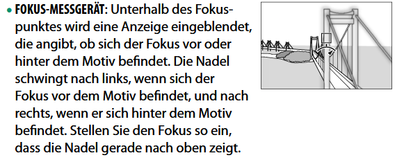

X_Fanboy Geschrieben 4. September 2020 Share #868 Geschrieben 4. September 2020 Hi Rico, ich adaptiere an meiner X Pro III viele Alt Objektive wo keine Exif vorhanden sind. Beim manuell fokussieren habe ich für die Lupe eine Taste belegt. Wenn ich nun fokussiert habe, so muss ich immer erneut diese Taste drücken, um wieder die "Normal / Vollansicht) im Sucher zu sehen. Wenn nun jemand sich geringfügig aus dem Fokus bewegt, beginnt sie Prozedur von vorne, unabhängig ob ich den Af Schalter vorne auf MF oder Af stehen habe. Bei Fuji Af Objektiven, ist das im manuellen Fokus anders; Ich drücke halb den Auslöser runter und habe im Sucher die Fokusslupe, lasse ich nach dem manuellen fokussieren den Auslöser los, wechselt die EVF Ansicht wieder in den "Normal / Vollmodus". Vielleicht bin ich durch Sony A 7 R IV verwöhnt. Fokussiere ich dort manuell mit den Altgläsern, geht beim drehen des Fokusringes automatisch die Lupe an, drehe ich nicht mehr, habe ich automatisch wieder die "Normal / Vollansicht" im Sucher, ohne eine Taste drücken zu müssen. Habe ich eine Einstellung übersehen das ich den gleichen Ablauf bei man. Objektiven habe, wie bei AF Objektiven oder wie bei der R IV, wenn ich man. fokussiere ? Oder geht das einfach nicht mit Altgläsern? Link zum Beitrag Auf anderen Seiten teilen More sharing options...
Rico Pfirstinger Geschrieben 4. September 2020 Autor Share #869 Geschrieben 4. September 2020 vor 3 Minuten schrieb X_Fanboy: Vielleicht bin ich durch Sony A 7 R IV verwöhnt. Fokussiere ich dort manuell mit den Altgläsern, geht beim drehen des Fokusringes automatisch die Lupe an, drehe ich nicht mehr, habe ich automatisch wieder die "Normal / Vollansicht" im Sucher, ohne eine Taste drücken zu müssen. Dann kann deine Sony wohl Gedanken lesen. 😁 Bei Fuji geht das bisher noch nicht, da braucht es also noch ein größeres Firmware-Upgrade. Mind Control Add-on. 🤩 Ich glaube das mit der Sony und dem magischen Erkennen von Altglas ohne Kontakte aber erst, wenn ich es sehe. Denn aus Kamerasicht ist da Ganze ja eine "shoot without lens"-Situation, weshalb man ebendiese Funktion auch einschalten muss, um überhaupt ein Bild machen zu können. X_Fanboy hat darauf reagiert 1 Link zum Beitrag Auf anderen Seiten teilen More sharing options...
