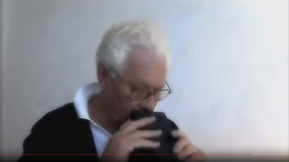

2. Er verwendete sehr wohl Filter, auch wenn er anderes behauptete. Siehe folgendes Videozwischen 7:26 und 7:41. Dort sieht man in Zeitlupe (ich habe es Bild für Bild analysiert) ganz klar eine plane Fläche vor einem Minolta 1,7/85mm und in diesem Bild auch vor einem Minolta 1,4/58mm PG. In diesem Bild sieht man das auch von der Seite ganz klar. Ja, ich habe natürlich all diese Objektive.

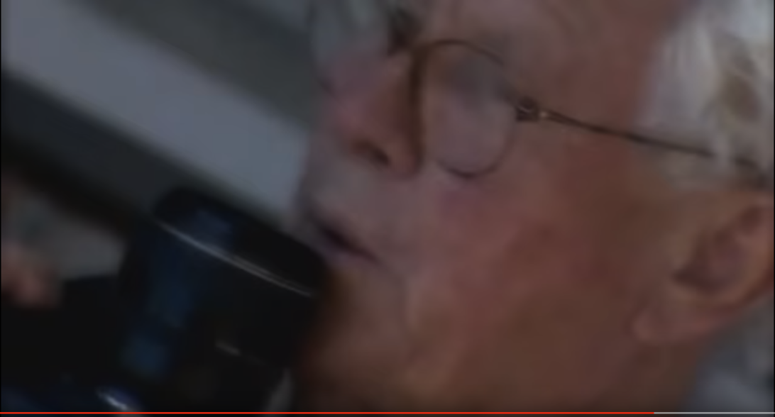

In einem späteren Film über seine Arbeit (dem wohl letzten) sieht man ihn auch auf das Objektiv pusten - ausdrücklich nicht hauchen - was mich auch etwas irritiert hat. Hauchen würde aber zu schnell weg gehen, um einen Film damit zu drehen, also ist auch das keine der endgültigen Lösungen. Und in dem zu Anfang erwähnten Film arbeitet er auch ohne auf die Linse zu pusten/hauchen.
