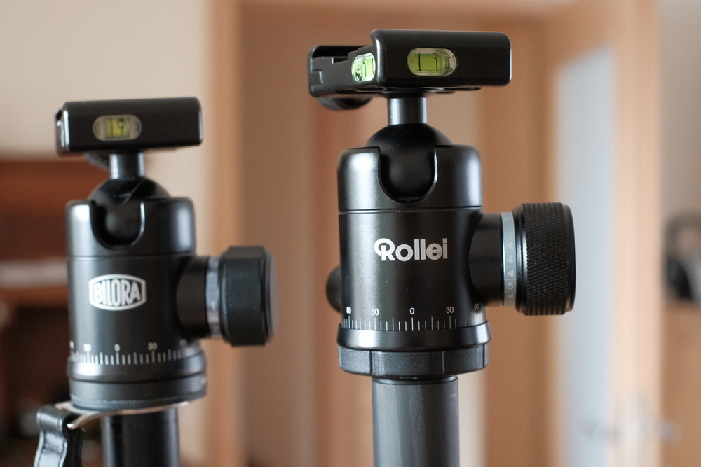

Die Bedienung ist etwas "hakeliger" als bei meinem älteren Bilora-Twister-Pro aus Alu, aber die Feststellknöpfe am Kugelkopf sind insofern besser, als das sie nicht mit der Gummierung "durchdrehen".

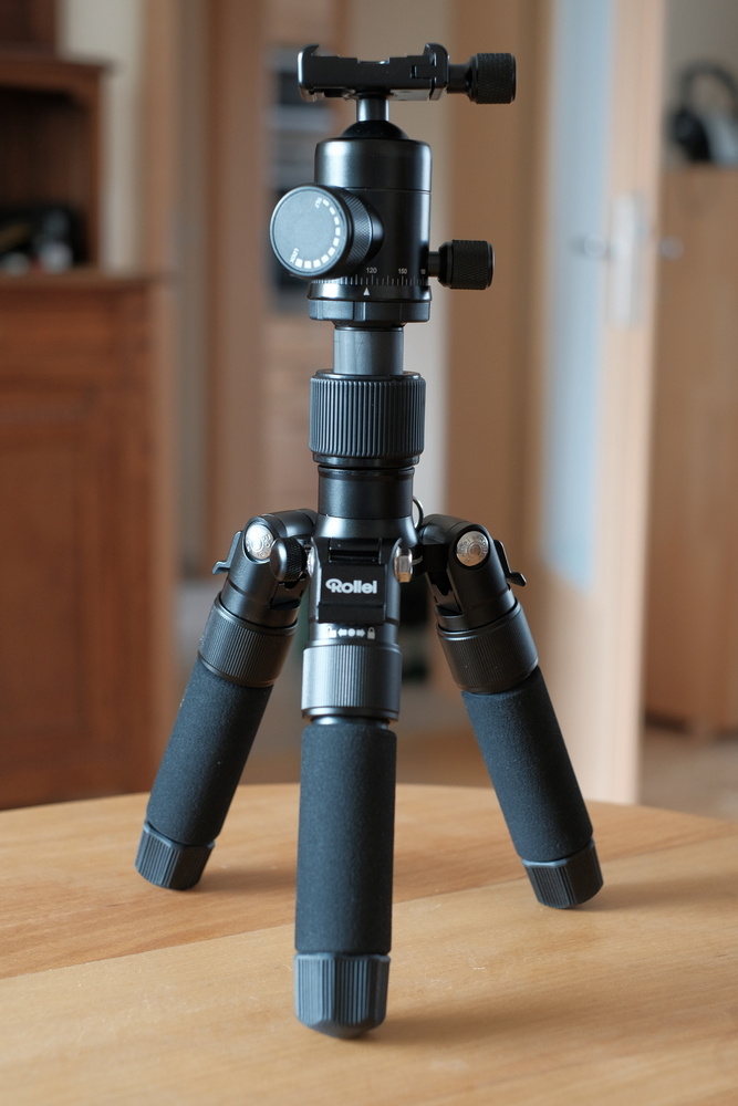

Am 19.7.2020 um 14:11 schrieb Allradflokati:
So - gestern kam das Rollei CT-5C von Aldi bei mir an.
Die Ausmaße entsprechen zusammengeklappt exakt dem meines Bilora Twister-PRO mit Alu-Rohren.
Komplett ausgefahren ist das Rollei etwa 1 cm höher.
Das Rollei ist mit 1320 Gramm genau 350 Gramm leichter, als das Bilora mit seinen 1670 Gramm (beides ohne die Arca-Platte).

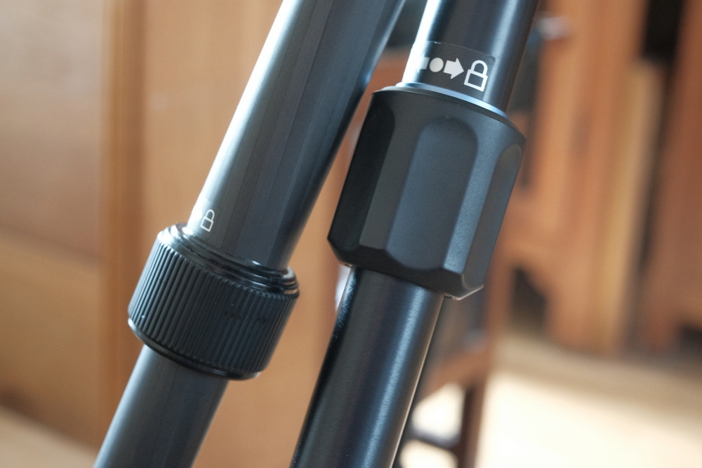

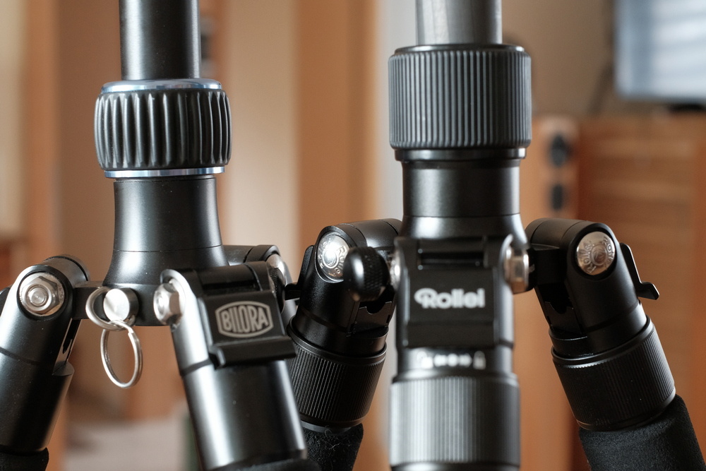

Was mir bei der Verarbeitung aufgefallen ist, sind die Arretierungen der Auszüge:
Beim Bilora sind diese wesentlich größer, griffiger und exakter (das Rolei knackt etwas beim Festziehen) in der Bedienung, als beim Rollei.
Auch die anderen Feststellknöpfe sind beim Rollei einfacher (geriffeltes Aluminium statt Gummi) in der Ausführung.
Nur für die Mittelsäule ist die Arretierung etwa gleich groß, aber beim Rollei nur geriffelter Kunststoff:

Für das Geld von ca. 88€ incl. Versand ist das Rollei allemal OK - zumal es ja Corbon-Säulen hat.
Den Praxiseinsatz muß es erst noch bestehen.
