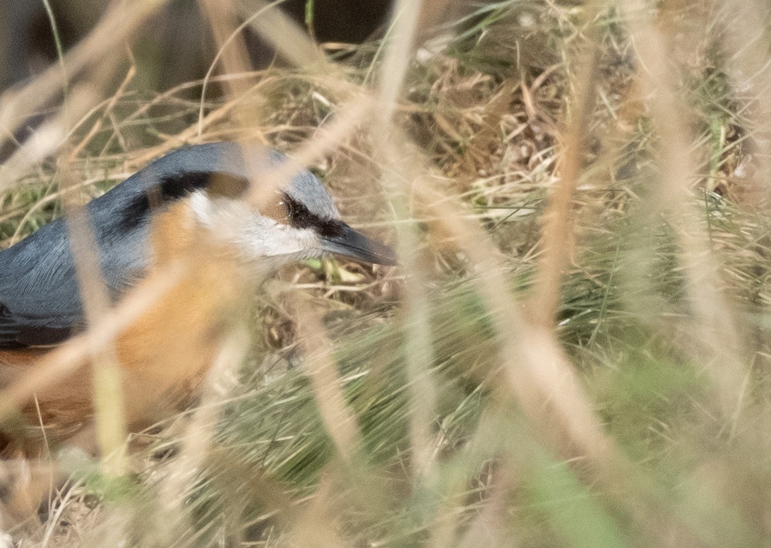

StefanTi Geschrieben 12. November 2023 Share #1 Geschrieben 12. November 2023 Werbung (verschwindet nach Registrierung) Hallo, da es mittlerweile in mehreren Threads das Phänomen der "schwammig" unscharfen Fotos gibt, mach ich mal einen extra Thread dazu auf, um das ganze etwas zu sammeln (Vielleicht kann man das dann mal dem Fuji Service schicken?). Das ganze zeigt sich meistens dadurch, dass trotz aktivierter Fokuspriorität der Fokus entweder nirgends sitzt oder zumindest nicht dort liegt, wo er laut Fokuspunkt sein sollte. Das ganze habe ich heute mal an einem sitzenden Kormoran erprobt. Ich habe die Bewertung des "Scharfs" durch ein manuell fokussiertes Beispielbild vorgenommen, da es in den meisten Fällen ein "50 Shades of schwammig" mit unklaren Grenzen war. Entweder war ein Bild so scharf wie die Manuelle Vorgabe (31 mal aufgenommmen, alle perfekt scharf -> Keine Luftunruhen als Auslöser) oder es wurde als unscharf gewertet. X-H2s + Tamron 150-500 @ 500mm F/6.7 1/1000 Iso +-1250, Fokuspriorität, Kamera auf dem Boden aufgelegt, 100% Ansichten. Einstellungen: Motiverkennung (meist die Kopfregion erkannt), AF-C Typ 2, kleinster Fokuspunkt, Einzelbild Ergebnis: 2 von 21 scharf Links Manuelle Vorgabe, rechts das schärfste Foto der Serie Hallo, lieber Besucher! Als Forumsmitglied (kostet nix) würdest du hier ein Bild sehen… Einfach hier registrieren – Wir freuen uns immer über neue Mitglieder! Einstellungen: Keine Motiverkennung, AF-C Typ 2, kleinster Fokuspunkt auf dem Rücken, Einzelbild Ergebnis: 2 von 18 (zu 95%) scharf Links Manuelle Vorgabe, rechts das schärfste Foto der Serie Hallo, lieber Besucher! Als Forumsmitglied (kostet nix) würdest du hier ein Bild sehen… Einfach hier registrieren – Wir freuen uns immer über neue Mitglieder! Einstellungen: Keine Motiverkennung, AF-S, kleinster Fokuspunkt auf dem Rücken, Einzelbild Ergebnis: 4 von 16 scharf Links Manuelle Vorgabe, rechts das schärfste Foto der Serie Hallo, lieber Besucher! Als Forumsmitglied (kostet nix) würdest du hier ein Bild sehen… Einfach hier registrieren – Wir freuen uns immer über neue Mitglieder! Danach ist er leider weggeflogen, aber man sieht schon, dass die Trefferraten nicht so wirklich zufriedenstellend waren. Dabei ist die Kamera aber kein einziges mal direkt auf den Hintergrund gesprungen, wenn ein Foto unscharf war, dann sah es so aus (=Vogel und Hintergrund Unscharf, Fokus irgendwo, Fokuspunkt auf Vogel oder in einem unscharfen Bereich des Hintergrunds): Hallo, lieber Besucher! Als Forumsmitglied (kostet nix) würdest du hier ein Bild sehen… Einfach hier registrieren – Wir freuen uns immer über neue Mitglieder! Das Beispiel war bewusst so gewählt und die Trefferrate ist meistens besser, aber es sollte zum Testen bewusst eine schwierigere Situation sein. Wie man sieht kann die H2s in diesem Fall nicht zuverlässig fokussieren und bei Motiven in dieser Art ist der MF eigentlich die einzige Lösung, wenn man nicht sinnlos Datenmüll und Sortierarbeit schaffen will. \# mapoid, muppets1958, der_molch und 2 weitere haben darauf reagiert 1 4 Link zum Beitrag Auf anderen Seiten teilen More sharing options...

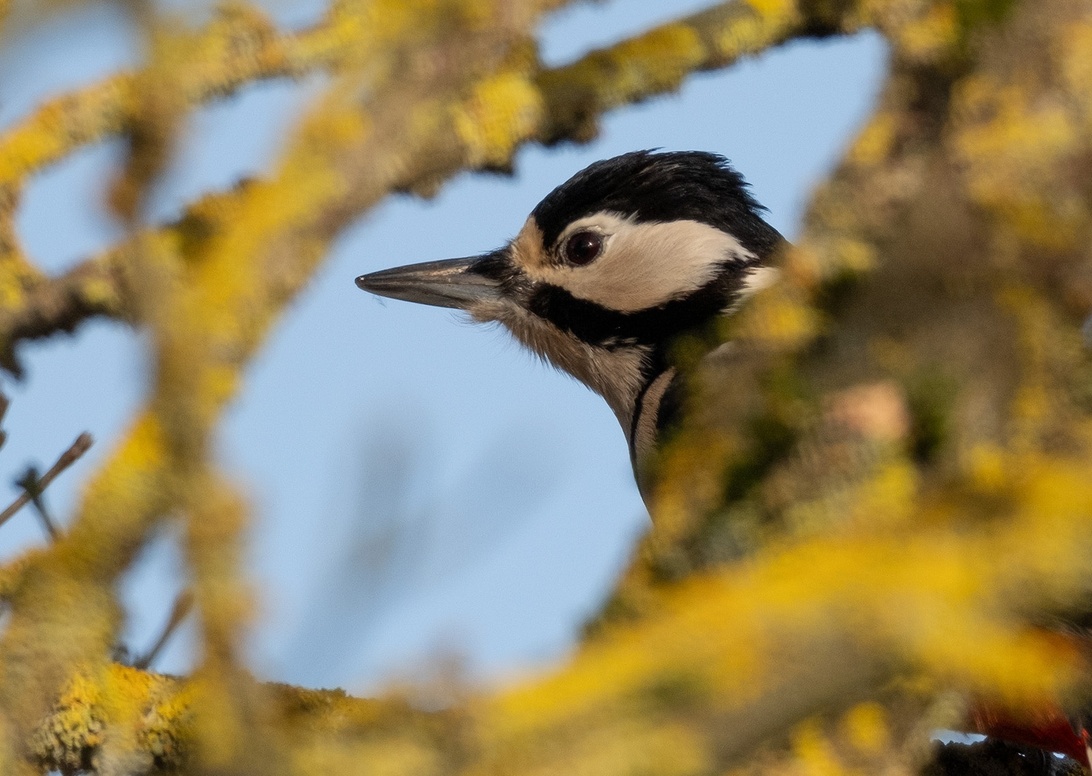

StefanTi Geschrieben 12. November 2023 Autor Share #2 Geschrieben 12. November 2023 Es sind aber nicht nur kleinere Motive betroffen sondern beispielsweise auch Flugbilder, gerade bei bewölktem Wetter werden dadurch die Trefferraten recht gering. H2s+Tamron 150-500 F/6.7, Iso 640, 1/1250 s, AF-C Typ 2, Motiverkennung Vogel, Fokuspriorität, 20 fps eingestellt - 7 fps erreicht. Hallo, lieber Besucher! Als Forumsmitglied (kostet nix) würdest du hier ein Bild sehen… Einfach hier registrieren – Wir freuen uns immer über neue Mitglieder! Ohne ersichtlichen Grund sind die Bilder vollständig unscharf, auch ohne weitere Objekte im Bild auf denen der Fokus sein könnte. Hallo, lieber Besucher! Als Forumsmitglied (kostet nix) würdest du hier ein Bild sehen… Einfach hier registrieren – Wir freuen uns immer über neue Mitglieder! Photoweg hat darauf reagiert 1 Link zum Beitrag Auf anderen Seiten teilen More sharing options...
StefanTi Geschrieben 12. November 2023 Autor Share #3 Geschrieben 12. November 2023 (bearbeitet) Ebenfalls kritisch war scheinbar folgendes Motiv, vermutlich aufgrund des leichten Gegenlichts? Ausrüstung & Einstellungen prinzipiell wie davor, 370mm F/5.6 Iso1000 1/1600 Hallo, lieber Besucher! Als Forumsmitglied (kostet nix) würdest du hier ein Bild sehen… Einfach hier registrieren – Wir freuen uns immer über neue Mitglieder! 100 % Beispiel Hallo, lieber Besucher! Als Forumsmitglied (kostet nix) würdest du hier ein Bild sehen… Einfach hier registrieren – Wir freuen uns immer über neue Mitglieder! 10 min später folgte aber unter ähnlichen Bedingungen folgende Serie mit 85 % Ausbeute und fast 25 scharfen Fotos in Folge! (das gabs noch nie) 500 mm Iso 5000 1/2500 s Hallo, lieber Besucher! Als Forumsmitglied (kostet nix) würdest du hier ein Bild sehen… Einfach hier registrieren – Wir freuen uns immer über neue Mitglieder! Vielleicht kann man durch weitere Erfahrungen & Beispiele herausfinden unter welchen Bedingungen die größten Probleme auftreten und welche Einstellungen dann am besten sind. bearbeitet 12. November 2023 von StefanTi Photoweg hat darauf reagiert 1 Link zum Beitrag Auf anderen Seiten teilen More sharing options...
