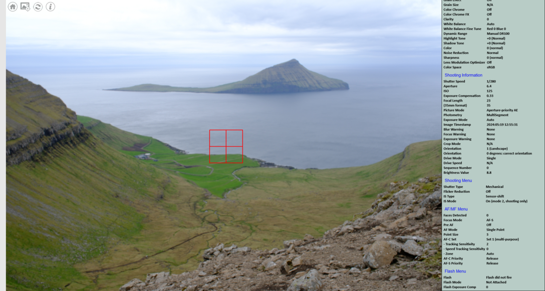

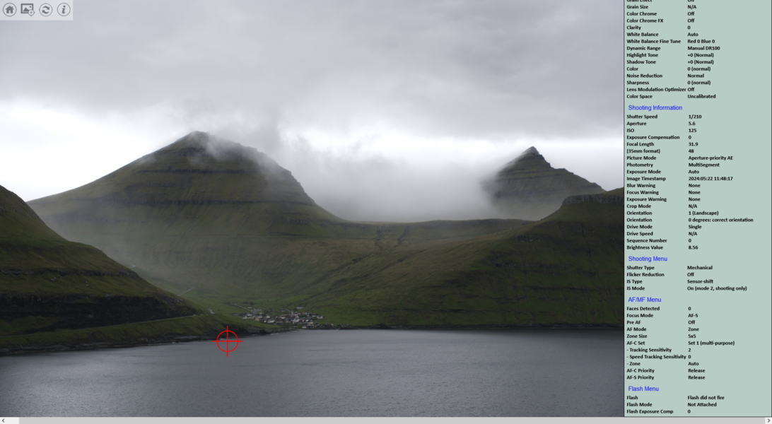

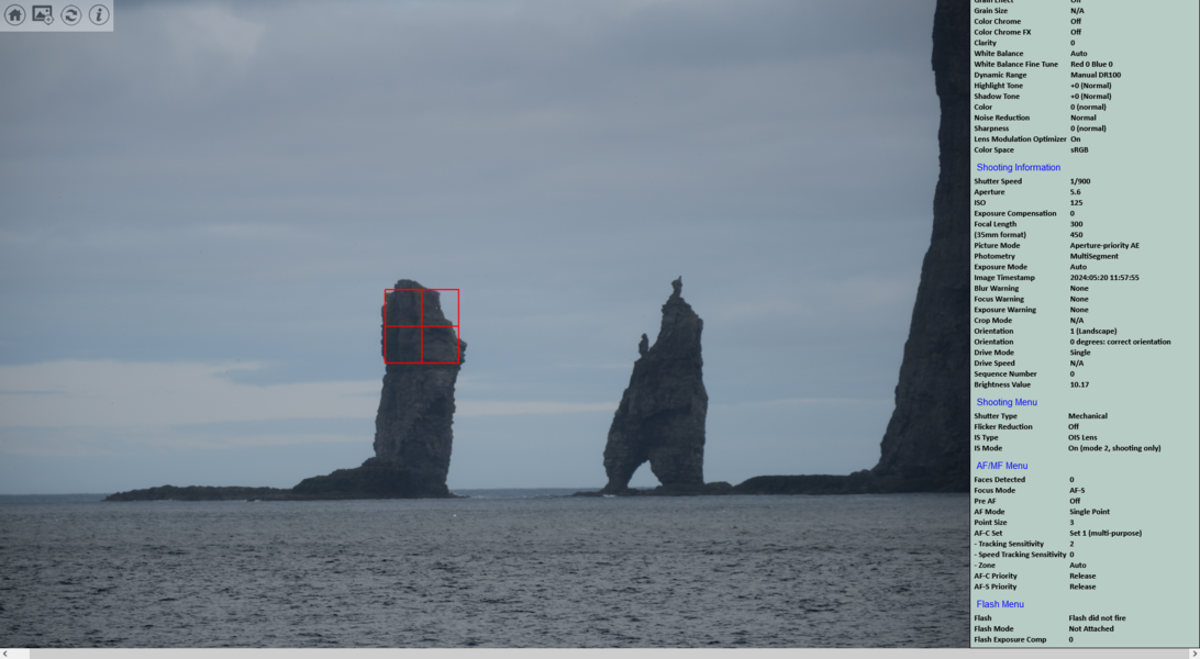

Danke erstmal für die ganzen Antworten. Den Nasen-AF habe ich tatsächlich erst heute morgen eliminiert. Allein das Testen steht noch aus.
Wie geschrieben handelt es sich bei der Unschärfe nicht um Wackler, sondern komplette Out of Fokus, obwohl das Fokufeld grün war. Ich hätte keine Probleme, wenn die Kamera ein Fokusproblem angezeigt hätte, kommt halt mal vor. Aber genau daas hat sie nicht, sondern das Gegenteil.
Ob die Kamera letztlich nicht genug Kontrast fand, mag ich in einigen Fällen bezweifeln. Leider habe ich nicht mehr alle unscharfen Bilder, das Problem fiel mir erst im weiteren Sortieren auf. An den Sigmas liegt es jedenfalls nicht, das Fuji hat selbiges Ergebnis gezeigt.
Bild bzw Metas folgen noch, bei schlechterem Wetter.😉 Ich nehme aber mit, daß ich wohl ziemlich allein bin bzw. es kein bekanntes Problem ist. Wie positiv oder negativ das zu bewerten ist, wird sich zeigen.
