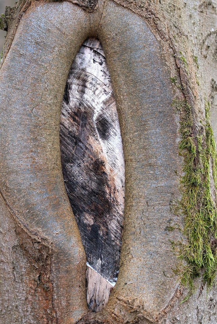

Habe ich mal bei einem Baum gemerkt, wo ich noch die Gesichtserkennung aktiviert hatte und er hat was erkannt, was mir so entgangen wäre. Da habe ich wirklich gute Beispiele.
Das konnte meine X-Pro3 und andere auch schon - ein Gesicht in der grünen Hecke zu erkennen, wo keines war ;) .
Das ergab leider keine so schöne Fotos :( ...
vor 7 Minuten schrieb Allradflokati:
hier sollte es eigentlich ein ganz anderes Bild werden. Es waren lauter dunkle Bäume und der mit dem weißen Fleck und ich hatte ja anfangs den Weitwinkel drauf und die Gesichts Erkennung war noch an, weil ich am Tag zuvor Portraits hatte. Dann habe ich ins Bild gezoomt und das gesehen und aufgenommen. Da fiel mir auf, dass es manchmal auch für sowas nützlich ist, weil ich das auch sonst  oft fotografiere, wenn ich es sehe. Das hätte ich aber auch nicht sofort gesehen, weil ich zu weit weg war.
