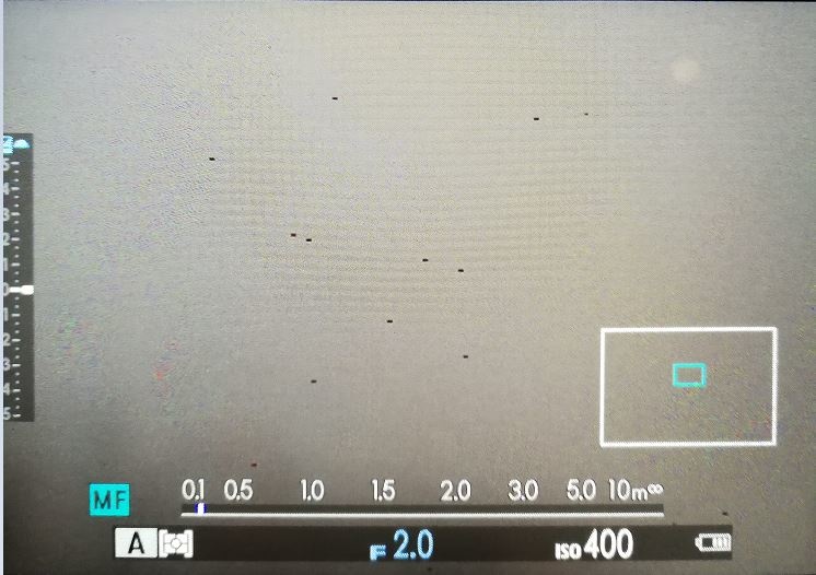

delphin Geschrieben 26. September 2018 Share #5 Geschrieben 26. September 2018 Den Falschfarbenbug kann ich bestätigen. Aber, neben den Falschfarben hatte ich mich ohnehin über das seltsam aussehende Sucherbild gewundert, bis ich dann die Einstellung "natürliche Liveansicht" eingeschaltet fand. Ausschalten erzeugte wieder das von mir gewünschte Aussehen und seitdem trat der Falschfarbenbug auch nicht mehr auf. Link zum Beitrag Auf anderen Seiten teilen More sharing options...
kwitt Geschrieben 26. September 2018 Share #6 Geschrieben 26. September 2018 (bearbeitet) vor einer Stunde schrieb daniel.k: und da war er dann doch wieder, der rot/blau Bug. War gerade in der Dresdner Altstadt unterwegs um die X-T3 mal unter realen Bedingungen zu testen und musste irgendwann erstaunt feststellen, dass der Balken der Schärfentiefenanzeige - der eigentlich blau ist - plöztlich rot dargestellt wurde. Ebenso war der kleine gelbe Pfeil der Belcihtungskorrektur plötzlich grün. Im Bild selber konnte ich keine Fehlfarben erkennen, lag aber wohl daran, dass es schon ziemlich dunkel war und kaum noch Farben im Motiv vorhanden waren. Immerhin habe ich diesmal mehrfach ausgelöst und die Bilder gerade am Rechner inspiziert. Alles gut, die wenigen Rottöne sind rot, die wenigen Blautöne sind blau. Es scheint also doch nur ein Anzeige-Bug im EVF zu sein, der sporadisch auftritt. Solange die Bilder nicht beeinflusst sind, kann ich damit leben. Seltsam ist es trotzdem. Vielleicht kann der eine oder andere X-T3 Besitzer ja mal drauf achten, ob das bei ihm auch auftritt. Daniel Hallo zusammen auch mir ging es wie Daniel. Dieser trat bisher zweimal auf und durch Aus und Einschalten war es wieder verschwunden. Ich bin mir nicht sicher und werd am Montag bei meinem Händler einschlagen . Vielleicht kann er ja etwas dazu sagen 😎 Bei mir war die Einstellung natürliche Liveansicht die ganze Zeit ausgeschaltet Klaus bearbeitet 26. September 2018 von kwitt Link zum Beitrag Auf anderen Seiten teilen More sharing options...
Chorge Geschrieben 26. September 2018 Share #7 Geschrieben 26. September 2018 Werbung (verschwindet nach Registrierung) Hmmm - häuft sich... wieviele T3-User hat’s hier, und schon 3 mit dem Thema... 😟 Link zum Beitrag Auf anderen Seiten teilen More sharing options...
MK Y Geschrieben 26. September 2018 Share #8 Geschrieben 26. September 2018 Klingt stark nach einem softwareseitigen Problem - also mal keine unnötige Panik verbreiten. Link zum Beitrag Auf anderen Seiten teilen More sharing options...
Futschiiksteeeins Geschrieben 26. September 2018 Share #9 Geschrieben 26. September 2018 vor 3 Stunden schrieb delphin: ...bis ich dann die Einstellung "natürliche Liveansicht" eingeschaltet fand. Ausschalten erzeugte wieder das von mir gewünschte Aussehen und seitdem trat der Falschfarbenbug auch nicht mehr auf.... Wo genau findet man denn diese Einstellung? Wenn es daran läge, wäre diese Info für alle künftigen T3-Besitzer hilfreich. Danke 🙂 Link zum Beitrag Auf anderen Seiten teilen More sharing options...
delphin Geschrieben 26. September 2018 Share #10 Geschrieben 26. September 2018 vor 33 Minuten schrieb Futschiiksteeeins: Wo genau findet man denn diese Einstellung? Wenn es daran läge, wäre diese Info für alle künftigen T3-Besitzer hilfreich. Danke 🙂 Schraubenschlüssel - Display-Einstellung - Seite 2 Ich habe natürlich nur empirisch schildern können, dass der Fehlfarben-Bug mit eingeschalteter Funktion auftrat und seit Ausschalten nicht mehr. Ob es da einen kausalen Zusammenhang gibt, oder das Zufall ist, weiss ich nicht. Der Bug jedenfalls schaut krass aus - so etwas hatte ich noch bei keiner meiner vielen Cams gesehen. Futschiiksteeeins hat darauf reagiert 1 Link zum Beitrag Auf anderen Seiten teilen More sharing options...

radfahrender Geschrieben 27. September 2018 Share #13 Geschrieben 27. September 2018 vor 10 Stunden schrieb delphin: Schraubenschlüssel - Display-Einstellung - Seite 2 Ich habe natürlich nur empirisch schildern können, dass der Fehlfarben-Bug mit eingeschalteter Funktion auftrat und seit Ausschalten nicht mehr. Ob es da einen kausalen Zusammenhang gibt, oder das Zufall ist, weiss ich nicht. Der Bug jedenfalls schaut krass aus - so etwas hatte ich noch bei keiner meiner vielen Cams gesehen. Ich hab grad auch doof geguckt, als eine gelbe Fläche im Sucher auf einmal hellblau angezeigt wurde. Bin mir aber sicher, dass Fuji hier per FW-Update Abhilfe schaffen kann. Seltsam, dass das in der ganzen Betatester-Phase nicht längst gefunden und gelöst wurde. Link zum Beitrag Auf anderen Seiten teilen More sharing options...

Chorge Geschrieben 28. September 2018 Share #17 Geschrieben 28. September 2018 Am 26.9.2018 um 19:40 schrieb daniel.k: und da war er dann doch wieder, der rot/blau Bug. War gerade in der Dresdner Altstadt unterwegs um die X-T3 mal unter realen Bedingungen zu testen und musste irgendwann erstaunt feststellen, dass der Balken der Schärfentiefenanzeige - der eigentlich blau ist - plöztlich rot dargestellt wurde. Ebenso war der kleine gelbe Pfeil der Belcihtungskorrektur plötzlich grün. Im Bild selber konnte ich keine Fehlfarben erkennen, lag aber wohl daran, dass es schon ziemlich dunkel war und kaum noch Farben im Motiv vorhanden waren. Immerhin habe ich diesmal mehrfach ausgelöst und die Bilder gerade am Rechner inspiziert. Alles gut, die wenigen Rottöne sind rot, die wenigen Blautöne sind blau. Es scheint also doch nur ein Anzeige-Bug im EVF zu sein, der sporadisch auftritt. Solange die Bilder nicht beeinflusst sind, kann ich damit leben. Seltsam ist es trotzdem. Vielleicht kann der eine oder andere X-T3 Besitzer ja mal drauf achten, ob das bei ihm auch auftritt. Daniel Und? News?? Link zum Beitrag Auf anderen Seiten teilen More sharing options...

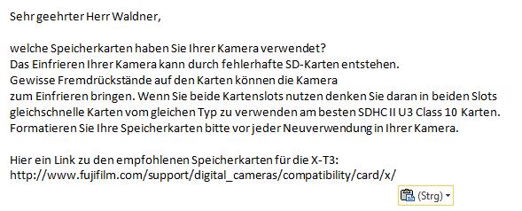

jugi Geschrieben 28. September 2018 Share #24 Geschrieben 28. September 2018 21 hours ago, Wosa24 said: Seltsam finde ich nur, dass die Karte mit dem angeblichen Kartenfehler in Slot 2 funktioniert und nach den ersten Fotos dann auf einmal auch wieder in Slot 1. Gruss Durchaus "normal" - Die Mistdinger koennen "Wackelkontakte" (stark vereinfacht erklaert) haben und dann von jetzt auf gleich sterben… Ich wuerde die Karte ab jetzt mit Vorsicht genießen und lieber direkt ersetzen… Link zum Beitrag Auf anderen Seiten teilen More sharing options...
