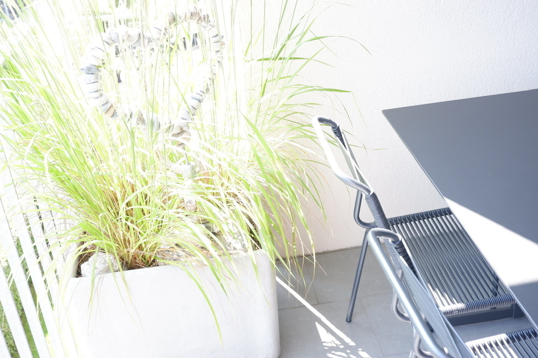

Also mit Sportmessung meinst du diesen Sportmodus glaub mit dem Läufersymbol? Wenn du das meinst dies war nicht aktiviert.
Spotmessung (ohne "r") heisst, dass die Belichtung nur für einen kleinen Ausschnitt (Spot) des Bildes gemessen wird. Auch eine sehr beliebte Fehlerquelle ;)
vor 14 Stunden schrieb bachibechi:
Hab die Kamera bereits eingeschickt. Laut Fujifilm liegt kein defekt vor. Bin am verzweifeln..
Hast du das Bild gesehen? Ist schon nicht normal so hell oder?
Hallo.
Hattest du die Kamera MIT Objektiv zu Fuji eingeschickt?
Ich meine, wenn die Kamera ohne Linse funktioniert kann es doch im Prinzip nur noch ein Fehler des Objektivs sein. Dann stimmt was mit der Blende nicht.
Du solltest wirklich mal ein anders Objektiv probieren.

vor 54 Minuten schrieb wolftanz:
Ich vermute, dass du die Belichtungskorrektur versehentlich ins "+" verstellt hast. Da bei der T100 das rechte Einstellrad nicht beschriftet ist, kann man die Einstellung nur links im Display sehen.
so sehe ich das auch...

Aaalso .... ich habe es gerade mal ausprobiert.
Wir haben hier deutlich weniger Sonne, als auf deinem Bild.
ISO 200, Blende 5,6 und 1/320 Sekunde. Top Bild. Bedeutet, dass bei deinem Bild die Zeit augenscheinlich viel zu lang ist, oder dein Objektiv tatsächlich nicht auf 5,6 geschlossen wurde. Daher vermute ich mal einen Defekt am Objektiv.
Belichtungskorrektur war ja auch nicht verstellt und es würde auch erklären, warum der Service an der Kamera keinen Defekt findet.
vor 5 Minuten schrieb bachibechi:
Also teste mit meiner Fujifilm X-T100 und einem anderen Objektiv. Soll ich auch noch mein Objektiv mit einer anderen Kamera testen?
Wie geht das, wenn du sie mit Objektiv eingeschickt hast ???
bearbeitet von Allradflokati
Spot, nicht Sport. AE-Belichtungsmessung im Menü sollte nicht auf Spot sondern auf Mehrfeld stehen.
Hatte die Kamera einen Vorbesitzer, falls ja, eventuell mal einen Reset machen.
