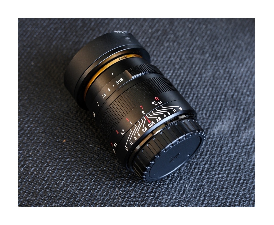

7A 35mm F0.95 und X-Pro3. Mein Eindruck: Das Objektiv wirkt an der XPro schon nicht mehr klein und leicht, aber völlig akzeptabel im Vergleich zu den lichtstarken Fujifilm-Linsen. Die Fassung ist sauber gefertigt und wohl auch robust, mein Objektiv (second hand) hat schon ein paar kleine Dellen, ohne dass hier leistungsmäßig irgendwelche Abstriche zu erkennen wären. Die "klicklose" Blendeneinstellung funktioniert überraschend gut, wenn man sich eine 90 Grad-Drehung gegen den Anschlag nach dem Scharfstellen angewöhnt und ein Tick zurückstellt. Voila! Blende 8 die Sonne lacht, ist eingestellt. Offene Blende und Nahbereich geht nur bei wenigen flächigen Objekten gut, der Schärfebereich ist fast unnatürlich klein. Ab F4 ist von der Schärfe und der Tiefe her ohnehin meist alles im Lot. Das Scharfstellen bereitet in Verbindung mit den Fokussierhilfen der Fujis viel Spaß und geht auch schnell.

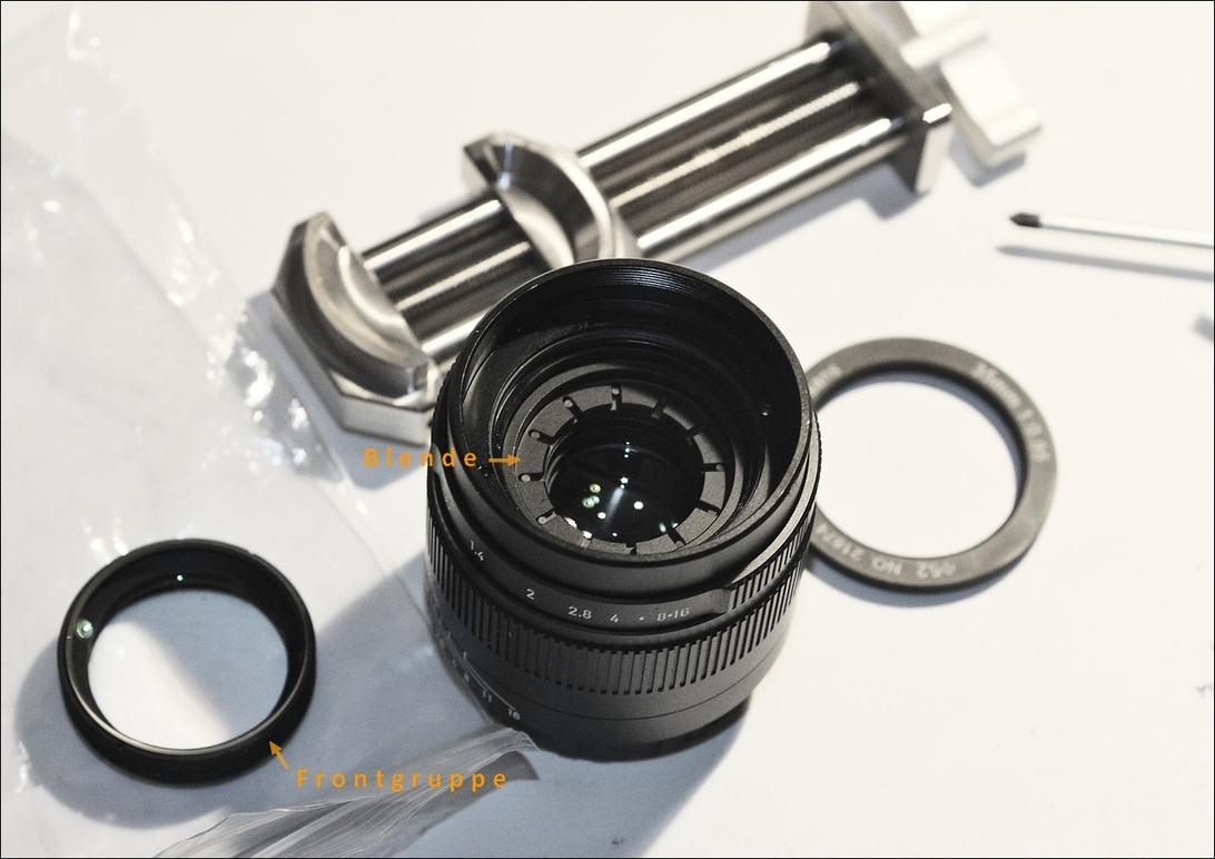

7Artsians 35mm F0.95 auf der Werkbank
Wer wissen will, wie ein 7Artisans F0.95 35mm innen aussieht, erfährt es hier. Ich habe das Objektiv gebraucht gekauft. Es hatte einen kleinen Schaden am Fronttubus. Das Filtergewinde ist noch nutzbar, aber etwas schwergängig. Zuletzt hatte ich etwas Spiel am vorderen Teil in Richtung optische Achse, wenn man kräftig dran zieht. Vielleicht ist da etwas locker. Also zuerst das Bajonett abgenommen, aber da kommt man nicht sehr weit.
Der Bajonettring ist massiv und eloxiert, die hintere Linsengruppe (Mitte) ist fest hinten angeflanscht und bewegt sich beim Fokussieren daher nicht mit. Der hintere Tubus (mit Schärfentiefenskala) und die hintere Linsengruppe kann jetzt abgeschraubt werden, Letzteres war aber nicht das Ziel. Zum Längenausgleich gibt es eine Stahlscheibe unterhalb des Bajonettrings.
Von der Front her was das Ganze etwas mühsamer. Der Frontring (mit der Objektivkennzeichnung) wird mit einem Gummi heraus geschraubt, hakte aber etwas, weil das Filtergewinde minimal deformiert war. Die optische Frontgruppe kommt dabei mit heraus, denn der Frontring verschraubt auch die erste Linse mit der frontseitigen optischen Baugruppe. Je nachdem was sich zuerst löst, fällt einem dann entgegen.

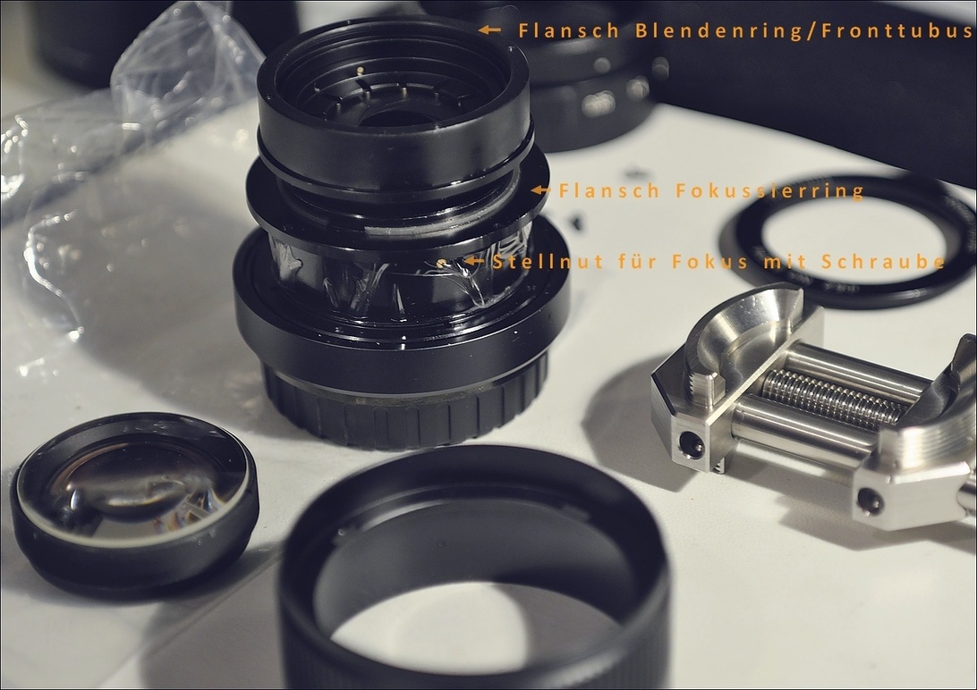

Der Fronttubus (der mit dem Filtergewinde) ist mit vier Schrauben am Blendenkörper verschraubt, der Blendenring lässt sich danach auch abnehmen. Zuletzt wird der Fokussierring entfernt, der ebenfalls mit vier Schrauben befestigt ist. Die zugehörigen Löcher sind Langlöcher, damit lässt sich später dann auch die Entfernungsskala justieren.
So sieht das Objektiv dann zerlegt aus (Ich bitte die mäßige Bildqualität zu entschuldigen, die Batterie für den Godox X2T-Sender war leer). Das 7Artisans 35mm F0.95 besitzt keine Fokussierschnecke, sondern die Verstellung wird einfach über zwei gegenüberliegende Stellnuten in der Fassung und Führungsschrauben bewirkt. Außen herum befindet sich sichtbar ein Plastikband, dass wohl das Schmierfett etwas eindämmen soll. Ich habe das Band nicht entfernt, weil ich keinen geeigneten Ersatz da habe. Zur Reduzierung des Fokussierspiels sind mit den Führungsschrauben Teflonbuchsen verschraubt. Letztere haben sich evtl. gequetscht. Auch hier fehlt mir zunächst der Ersatz, so dass ich mit dem geringen Spiel leben muss.
Der Eindruck? Positiv ist die Materialqualität und die Verarbeitung der Teile insgesamt. Negativ fällt auf, dass immer die preiswerteste Lösungen gesucht wurde: Keine Einstellschnecke, es fehlt die Rastung der Blende, insgesamt minimale Anzahl an Teilen, kaum Justagemöglichkeit in der Fertigung. Im Gegensatz dazu steht der hohe optische Aufwand mit 11 Linsen, der aufgrund der einfachen Fassung und Fertigung wahrscheinlich nicht immer halten kann, was er verspricht.
