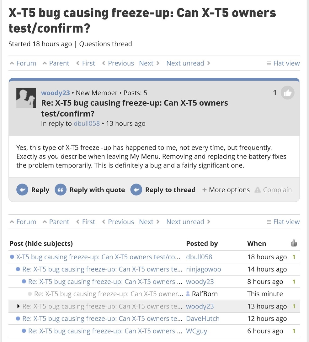

Hab' mal ein vid in die DropBox gelegt: https://www.dropbox.com/s/uxfitd1v6dqmzxd/X-T5.mp4?dl=0
Mein Eindruck: Es hakt beim scrollen da, wo der neue Video Menüpunkt eingefügt wurde. Beim mehrmahligen auf/ab scrollen darüber hängt die sich auf.. Was auch immer, das so ein Gerät hängt wie der erste DOS REchner ist inakzeptabel und ich hoffe die neue kann zumindest grundlegen Schalter Befehle umsetzen, is' ja nicht zuviel verlangt.
