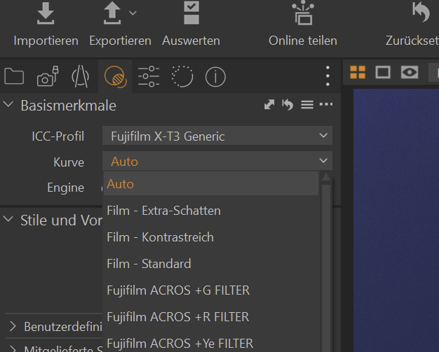

amundsen64 Geschrieben 14. März 2023 Share #9 Geschrieben 14. März 2023 Am 2.2.2023 um 11:36 schrieb Uwe1956: Im Raw ist das identische Vorschaubild eingebettet. Das wird dir angezeigt. Wenn der Raw Konverter das Raw selbst gerendert hat, dann wird es entsprechend angezeigt und kann normal behandelt werden. C1 hat als Voreinstellung die Filmsimulation des jpg. Kann aber entsprechend geändert werden. Moin Uwe! Hab Deinen Beitrag eben zufällig gelesen und war erstaunt, dass sich bei C1 die Voreinstellung der Filmsimulation ändern lässt. Sofort bei C1 unter "Voreinstellungen" nachgeschaut und nix gefunden😟 Wo verbirgt sich das denn? LG Gunnar Zitieren Link zum Beitrag Auf anderen Seiten teilen More sharing options...
Zuikino Geschrieben 14. März 2023 Share #10 Geschrieben 14. März 2023 Das kann vllt davon kommen, dass einer unter C1 die entsprechende Vorwahl an der Kamera, der andere aber die Software Capture 1 meint?! Zitieren Link zum Beitrag Auf anderen Seiten teilen More sharing options...
LKH Geschrieben 14. März 2023 Share #11 Geschrieben 14. März 2023 > Basismerkmale Zitieren Link zum Beitrag Auf anderen Seiten teilen More sharing options...

kermit66 Geschrieben 14. März 2023 Share #16 Geschrieben 14. März 2023 vor 10 Stunden schrieb amundsen64: Moin Uwe! Hab Deinen Beitrag eben zufällig gelesen und war erstaunt, dass sich bei C1 die Voreinstellung der Filmsimulation ändern lässt. Sofort bei C1 unter "Voreinstellungen" nachgeschaut und nix gefunden😟 Wo verbirgt sich das denn? LG Gunnar Die Filmsimulation stellt man in den Basismerkmalen ein, nicht in den Voreinstellungen. In den Voreinstellungen von C1 werden nur grundlegende Dinge eingestellt. Hallo, lieber Besucher! Als Forumsmitglied (kostet nix) würdest du hier ein Bild sehen… Einfach hier registrieren – Wir freuen uns immer über neue Mitglieder! Zitieren Link zum Beitrag Auf anderen Seiten teilen More sharing options...
amundsen64 Geschrieben 14. März 2023 Share #17 Geschrieben 14. März 2023 (bearbeitet) vor 56 Minuten schrieb kermit66: Die Filmsimulation stellt man in den Basismerkmalen ein, nicht in den Voreinstellungen. In den Voreinstellungen von C1 werden nur grundlegende Dinge eingestellt. Hallo, lieber Besucher! Als Forumsmitglied (kostet nix) würdest du hier ein Bild sehen… Einfach hier registrieren – Wir freuen uns immer über neue Mitglieder! Ja, schon klar. Aber Uwe1956 meinte, dass ich genau diese "Engine" auf eine gewünschte Voreinstellung festlegen kann und eben nicht auf "Auto". Ich fotografiere meistens in einem der SW-Filmsimulationen, um besser fokussieren zu können. In CaptureOne würde ich das RAW dann gern gleich als "ProVelvia" angezeigt bekommen. Das kann ich natürlich händisch machen, so wie Dein Screenshot es zeigt. Aber automatisch wär mir bei einer großen Anzahl von Bildern schon lieber. bearbeitet 14. März 2023 von amundsen64 Zitieren Link zum Beitrag Auf anderen Seiten teilen More sharing options...
2prinz.de Geschrieben 14. März 2023 Share #18 Geschrieben 14. März 2023 vor 26 Minuten schrieb amundsen64: In CaptureOne würde ich das RAW dann gern gleich als "ProVelvia" angezeigt bekommen. Das kann ich natürlich händisch machen, so wie Dein Screenshot es zeigt. Aber automatisch wär mir bei einer großen Anzahl von Bildern schon lieber. Die Kurve steht in capture one nach dem Import normalerweise immer auf auto und entspricht damit der bei der Aufnahme in der Kamera verwendeten Filmsimulation. Möglicherweise lässt sich das aber mit speziellen Importeinstellungen modifizieren. kermit66 hat darauf reagiert 1 Zitieren Link zum Beitrag Auf anderen Seiten teilen More sharing options...

kermit66 Geschrieben 15. März 2023 Share #21 Geschrieben 15. März 2023 vor 9 Stunden schrieb Uwe1956: @amundsen64 : Ich habe es eben noch mal ausgetestet. Man kann es beim Import ändern. Und zwar unter Importieren - Anpassungen - Stile - Benutzerdefinierte Voreinstellungen - Basismerkmale, wenn man vorher in den Basismerkmalen z.B. einen eigenen Stil gespeichert hat. Vielleicht gibt es noch andere, weitere Möglichkeiten. Aber so geht es auf jeden Fall beim Import schon mal. Meine raw Datei mit s/w jpg Voreinstellung wurde nach dem Import mit den Farbeinstellungen des eigenen Stils angezeigt.In meinem Fall hiess der eigene Stil Test1. Hallo, lieber Besucher! Als Forumsmitglied (kostet nix) würdest du hier ein Bild sehen… Einfach hier registrieren – Wir freuen uns immer über neue Mitglieder! Hallo, lieber Besucher! Als Forumsmitglied (kostet nix) würdest du hier ein Bild sehen… Einfach hier registrieren – Wir freuen uns immer über neue Mitglieder! Das ist auch aus meiner Sicht der einzige Weg um beim Import schon Anpassungen auf ein oder mehrere Fotos anzuwenden. Man ja für Bereich in C1, also z.B. Belichtung, HDR, etc. eine eigene Voreinstellung erzeugen und diese beim Import einfließen lassen. Man kann aber auch komplette eigene oder vorgefertigte Styles verwenden. Wenn man das nicht beim Import erledigen möchte, kann man auch einen eigenen Style generieren und diesen dann später gezielt auf einige Bilder anwenden. amundsen64 hat darauf reagiert 1 Zitieren Link zum Beitrag Auf anderen Seiten teilen More sharing options...
amundsen64 Geschrieben 15. März 2023 Share #22 Geschrieben 15. März 2023 vor einer Stunde schrieb kermit66: Das ist auch aus meiner Sicht der einzige Weg um beim Import schon Anpassungen auf ein oder mehrere Fotos anzuwenden. Man ja für Bereich in C1, also z.B. Belichtung, HDR, etc. eine eigene Voreinstellung erzeugen und diese beim Import einfließen lassen. Man kann aber auch komplette eigene oder vorgefertigte Styles verwenden. Wenn man das nicht beim Import erledigen möchte, kann man auch einen eigenen Style generieren und diesen dann später gezielt auf einige Bilder anwenden. Prima, so funktioniert es! Aber etwas anderes ist mir noch aufgefallen: Die Standard-Filmsimulation meiner X-S10 (Std/ProVia) stimmt nicht mit der C1-"Engine"-Auswahl "Standard" überein. Wenn ich in C1 "Standard" auswähle, wird das RAW deutlich gesättigter dargestellt. Ist das bei Euch auch so? kermit66 hat darauf reagiert 1 Zitieren Link zum Beitrag Auf anderen Seiten teilen More sharing options...
kermit66 Geschrieben 15. März 2023 Share #23 Geschrieben 15. März 2023 vor 1 Minute schrieb amundsen64: Die Standard-Filmsimulation meiner X-S10 (Std/ProVia) stimmt nicht mit der C1-"Engine"-Auswahl "Standard" überein. Wenn ich in C1 "Standard" auswähle, wird das RAW deutlich gesättigter dargestellt. Ist das bei Euch auch so? Standard ist nicht Provia. Die Filmsimulation Provia enthält bereits den Filmlook des ursprünglichen analogen Films, nach dem die Filmsimulation benannt ist. Standard in diesem Sinne gibt es in den Kameras eigentlich nicht. Es gibt auch noch ein paar andere Vorlagen, die aber auch nicht alle in der Kamera vorhanden sind. Daher denke ich, dass das alles mehr oder weniger neutrale Interpretationen der Rohdaten seitens Capture One sind. Vielleicht sind diese auch besser geeignet für die weitere Verwendung mit vorgefertigten Styles, da die Styles die Filmkurve überlagern und nicht ersetzen. Die Vorgabe einer bestimmten Filmsimulation könnte sich auch negativ auf das Aussehen eines Styles auswirken. Zitieren Link zum Beitrag Auf anderen Seiten teilen More sharing options...
amundsen64 Geschrieben 15. März 2023 Share #24 Geschrieben 15. März 2023 @kermit66Danke Dir. Du hast mir das prima erläutert. Mir war das bis dahin etwas undurchsichtig. Neu ist mir, dass es einen "Standard" in der Kamera nicht gibt und man die Filmsimulation an sich auch nicht abschalten kann. Und ja: Von Styles beim Import besser die Finger lassen. Werde mir jetzt auf den Import eine Anpassung mit der Engine "ProVia" legen, dann stimmt es wenigstens mit dem JPG überein, was im RAW eingelagert ist. Zitieren Link zum Beitrag Auf anderen Seiten teilen More sharing options...
kermit66 Geschrieben 15. März 2023 Share #25 Geschrieben 15. März 2023 vor 24 Minuten schrieb amundsen64: Werde mir jetzt auf den Import eine Anpassung mit der Engine "ProVia" legen, dann stimmt es wenigstens mit dem JPG überein, was im RAW eingelagert ist. Eigentlich ist es besser die Einstellung in C1 auf AUTO zu belassen. Denn nur dann stimmt die Filmsimulation mit dem JPEG überein. D.h. C1 verwendet in der Einstellung AUTO die Filmsimulation, die Du in der Kamera vorgegeben hast. Genau stimmt der Filmlook dann aber auch nicht. C1 bildet die Filmsimulation nur nach, bietet also nur eine Annäherung. Zudem fehlen alle Einstellungen der Kamera die einen Einfluss auf das Bild haben wie z.B. Schatten, Lichter, Chrome Effekt etc. amundsen64 hat darauf reagiert 1 Zitieren Link zum Beitrag Auf anderen Seiten teilen More sharing options...
