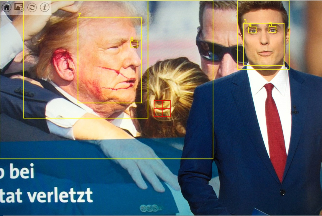

Tommy43 Geschrieben 15. Juli 2024 Share #26 Geschrieben 15. Juli 2024 (bearbeitet) Werbung (verschwindet nach Registrierung) vor 28 Minuten schrieb Vector: Schön das du auf meine Frage antwortest. Wollte aber die Antwort von Tommy43 🙂 Hier ist sie: Gestern war es wohl zu dunkel im Zimmer und ich hab es deswegen heute draußen in der Sonne nochmal probiert. Ihr habt insoweit recht, dass die Augenerkennung tatsächlich anspringt. War gestern bei mir nicht so. Und zwar in einem kleinen Schärfefenster, soboald zuviel Unschärfe drin ist, fällt sie schnell wieder aus, weil das Bild ja dann auch schwer erkennbar ist. Ok, das kann eine kleine Hilfe sein. Das Kästchen ist dann aber weiß. Wenn ich dann den Auslöser halb drücke, wird es grün. Aber unabhängig davon, ob es perfekt scharf ist oder nicht. Also nicht so, dass mir die grüne Markierung helfen würde scharfzustellen. Es bleibt sich gleich, ob weiß oder grün. Es ist eigentlich nur eine Erkennung, keine Schärfenkontrolle. Und wie @alcharo schon sagt, im MF fällt das Feature weg. Was mich immer noch wundert ist, dass es vorher auch tauglich für die Schärfenkontrolle gewesen sein soll? Das ist es jetzt nicht. H2s FW 7.0. bearbeitet 15. Juli 2024 von Tommy43 Vector hat darauf reagiert 1 Link zum Beitrag Auf anderen Seiten teilen More sharing options...
