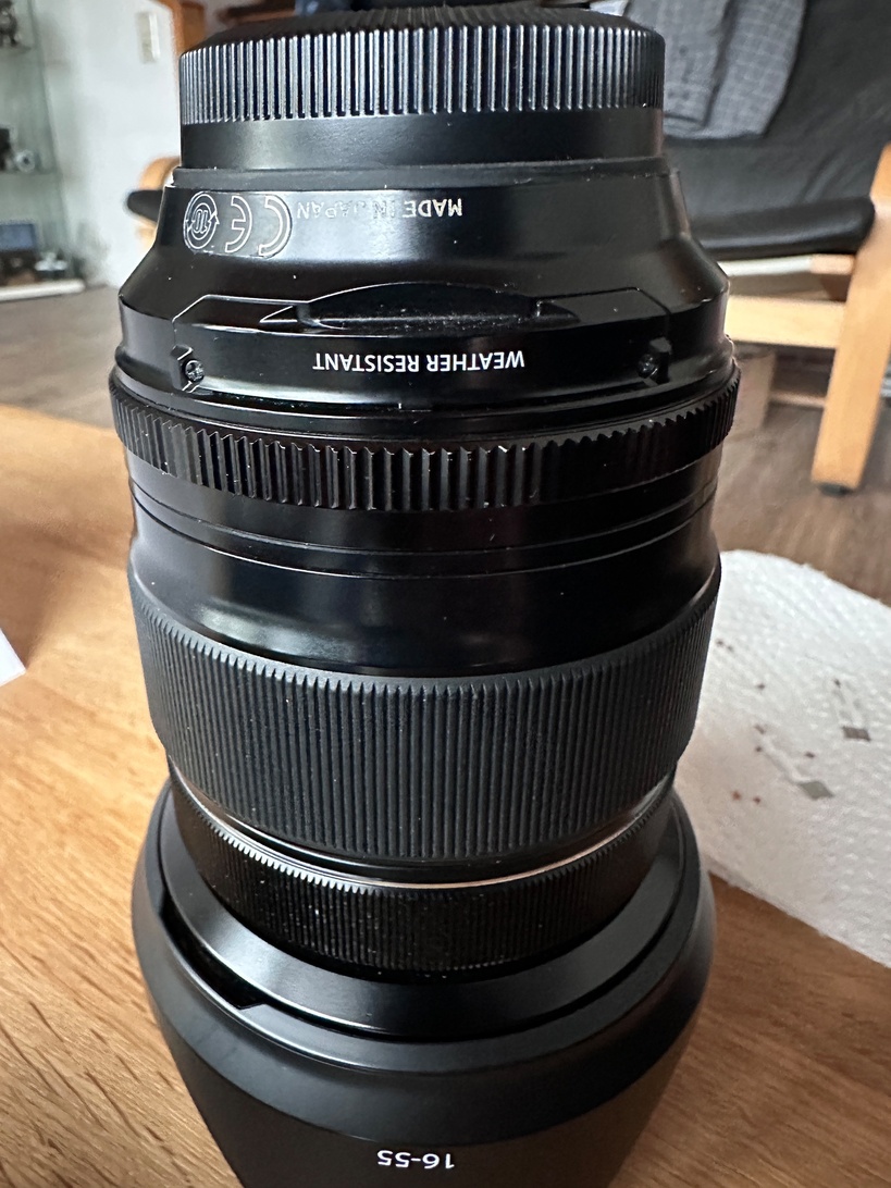

Eine Frage zum 16-55mm 2.8 (MK1) in Kombination X-Pro3:
Beim zoomen saugt das Objektiv Luft durch die untere Luftschleuse ein. Wenn der Tubusin die Gegenrichtung wieder zusammen geschoben wir, kommt die Luft aber aus dem Sucher. Soll das so sein, oder sollte die nicht wieder aus der unteren Luftschleuse am Objektiv aus geblasen werden?
Ich merke deutlich am Auge, direkt hinter dem Sucher einen Luftzug beim komprimieren des Zoom. I
ch frage mich wieso? Die Luft und aller Dreck wird damit am Sensor vorbei ins Innere der Kamera gepumt. So ein Zoom ist ja Bauart bedingt eine Luftpumpe, aber ist die Schleuse am Objektiv wirklich eine  Einbahnstrasse oder bei mir vielleicht verstopft?

Die Frage ist doch ob das ein Ventil in eine Richtung ist, oder in beide Richtungen (Luftzug rein UND raus)?
Wenn es nur in eine Richtung offen ist, dann muss die Luft zwangsläufig an einem anderen Ort rauskommen, das wird immer der Ort des geringsten Widerstand sein.
Wo der ist kann vom Kameramodell abhängen und ist NICHT Gegenstand meiner Frage! DANKE 🙂

Es geht um das Objektiv, wo zieht es die Luft beim rein-/ rauszoomen ein- und aus.
Wenn es beides an der Rücklinse (Bajonettseite) ist, dann ist seine Frage beantwortet.
Ich kann es leider nicht mehr nachvollziehen, mangels diesem Objektiv, nur das mit dem "Sucher-Lüftchen" kann ich nachvollziehen.
Daher glaube ich, bei mir war es genau so, also das "Ein-Auslassventil" ist ein und dasselbe.
Das gilt es jetzt zu bestätigen, dazu braucht man nur das Objektiv, ohne ein Gehäuse dran.

vor 8 Minuten schrieb Gul Dukat:
Also, ich habe mir jetzt mal mein 16-55mm 2.8 (MK1) mit dem Bajonet vors Auge gehalten.
Beim wieder einfahren des Zooms kommt ein Luftzug direkt ans Auge. Bei angesetzter X-T5 merke ich nichts.
Du musst dazu nicht das Bajonett ans Auge halten. Das kann man bei jedem Zoomobjektiv auch mit der bloßen Haut spüren, wenn man sie an das Bajonett hält und den Zoom zurückdreht. Das ist nicht das Problem. Es geht dem TO ja darum, ob diese Luft dann über den Sucher seiner X-Pro3 austreten kann, was sehr unwahrscheinlich ist.

Aber ich denke, die Frage wird für ihn jetzt beantwortet sein, denn die Luft geht somit ins Gehäuse (über den Sensor). Und ich kann ja bestätigen, ich kenne den Effekt auch aus der Vergangenheit, die Luft kam im Bereich des Suchers wiedewr raus, war aber irgendein X-T Modell.

Der Sinn ist: Ich möchte wissen ob der Lufteinlass AM Objektiv fehlerhaft ist, oder ob es normal ist dass die Luft dort nur rein aber nicht wieder raus kommt?
Was ist daran so kompliziert?
Kompliziert machen es nur irgendwelche spekulativen Vermutungen mit der Kamera. Aber darum geht es mit nicht!
