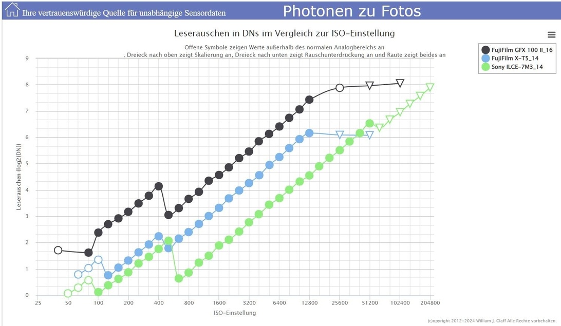

Schau doch mal bei folgender Adresse rein: https://www.photonstophotos.net/Charts/RN_ADU.htm und mach dir mal Gedanken zu den DR Einstellungen deiner Fuji. Über die Objektive kannst du dir dann immer noch Gedanken machen.
