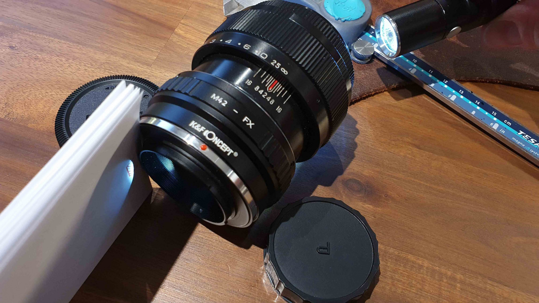

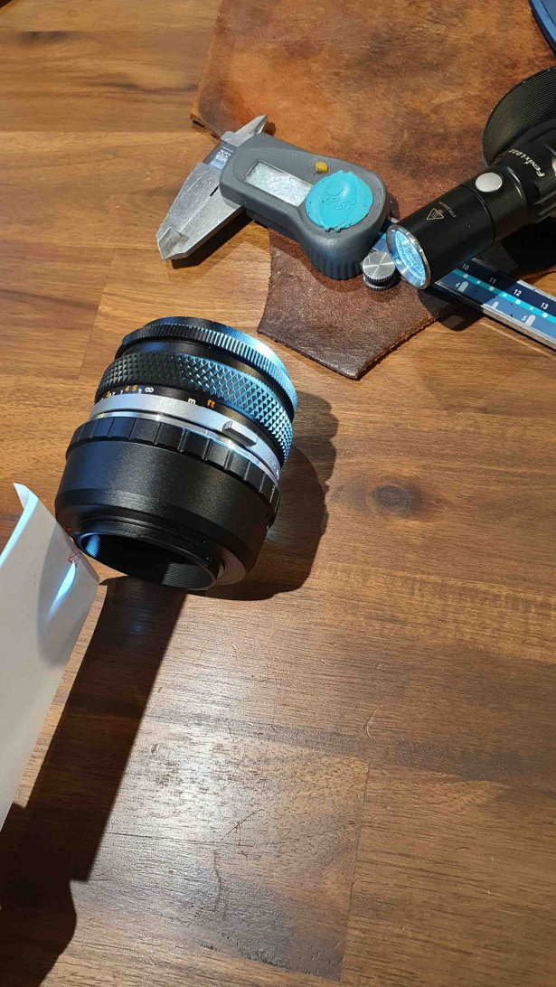

fotogladiator Geschrieben 19. Juni 2021 Autor Share #9 Geschrieben 19. Juni 2021 Wir sind jetzt wieder zu Hause aus Urlaub und ich habe mir das ganze mal unter gutem Licht und mit einer Lupe angeschaut. Es sind Blasen im Lack, also wahrscheinlich wirklich Verbrennungen. Ich nutze sehr oft und gerne 2 M42 Objektive. das Jupiter 9 85mmf2 und das Super Paragon 28mm f2.8. Adaptiert habe ich diese mit einem K&F Concept Adapter. Eure Prognosen treffen also sehr wahrscheinlich zu. Ich finde es aber trotzdem nicht normal dass solch ein Verhalten auftritt. Das hatte ich noch an keiner Kamera erlebt. Ich werde das dem Fuji Service weiter geben und erwarte auch Seitens derer eine kostenlose Reparatur. Das zeugt meiner Auffassung nach von minderer Qualität und sollte nicht sein. nocti lux, mjh, X-FEILE und 2 weitere haben darauf reagiert 5 Link zum Beitrag Auf anderen Seiten teilen More sharing options...
AS-X Geschrieben 19. Juni 2021 Share #10 Geschrieben 19. Juni 2021 vor 5 Minuten schrieb fotogladiator: Eure Prognosen treffen also sehr wahrscheinlich zu. Ich finde es aber trotzdem nicht normal dass solch ein Verhalten auftritt. Das hatte ich noch an keiner Kamera erlebt. Ich werde das dem Fuji Service weiter geben und erwarte auch Seitens derer eine kostenlose Reparatur. Das zeugt meiner Auffassung nach von minderer Qualität und sollte nicht sein. Entschuldige bitte, wieso ist das ein Zeichen minderer Qualität? Sind die Brandlöcher in dem Verschlussvorhang zB einer M Leica auch ein Zeichen minderer Qualität oder einfach eine Folge simpler Physik? Vielleicht hattest du ja bisher Glück oder aber einfach eine Kamera die anders konstruiert ist (zB eine DSLR). Vielleicht hast du die Kamera ja mit dem o.g. WW ohne Deckel unachtsam sonnig abgelegt, den Fokus schön auf unendlich und das Brennglas tut was es kann. Gerade alte KB Objektive mit Ihrem großen Bildkreis könnten hier besonders gefährlich sein. Hier eine kostenlose Reparatur zu erwarten, finde ich schon etwas seltsam. Fraenker, DeLuX, lichtschacht und 2 weitere haben darauf reagiert 5 Link zum Beitrag Auf anderen Seiten teilen More sharing options...
Crischi74 Geschrieben 19. Juni 2021 Share #11 Geschrieben 19. Juni 2021 (bearbeitet) vor 36 Minuten schrieb fotogladiator: Das hatte ich noch an keiner Kamera erlebt. Bei DSLR hat man einen Spiegel welcher das Licht in den Sucher reflektiert. Das Ganze ist wirklich ein spezielles Problem welches vor allem an APS-C DSLM mit adaptierten Kleonbild-„Altglas“ so auftritt und dann auch nur wenn die Kamera offen in der Sonne liegen gelassen wird oder absichtlich auf einem Stativ gegen die Sonne. Da gibt es glaub ich auch einen Hinweis in der Bedienungsanleitung, was das Fotografieren gegen die Sonne angeht. Du kannst auf Kulanz hoffen, aber sicher nicht auf ein Recht pochen. Seite 310: Hallo, lieber Besucher! Als Forumsmitglied (kostet nix) würdest du hier ein Bild sehen… Einfach hier registrieren – Wir freuen uns immer über neue Mitglieder! bearbeitet 19. Juni 2021 von Crischi74 AS-X hat darauf reagiert 1 Link zum Beitrag Auf anderen Seiten teilen More sharing options...
mjh Geschrieben 19. Juni 2021 Share #12 Geschrieben 19. Juni 2021 vor 34 Minuten schrieb fotogladiator: Eure Prognosen treffen also sehr wahrscheinlich zu. Ich finde es aber trotzdem nicht normal dass solch ein Verhalten auftritt. Das hatte ich noch an keiner Kamera erlebt. Ich werde das dem Fuji Service weiter geben und erwarte auch Seitens derer eine kostenlose Reparatur. Das zeugt meiner Auffassung nach von minderer Qualität und sollte nicht sein. Wenn es wirklich Hitzeeinwirkung ist, wüsste ich nicht, was für einen Anspruch Du geltend machen könntest. So etwas ist zwar ärgerlich, aber nicht vom Hersteller verschuldet. Link zum Beitrag Auf anderen Seiten teilen More sharing options...
