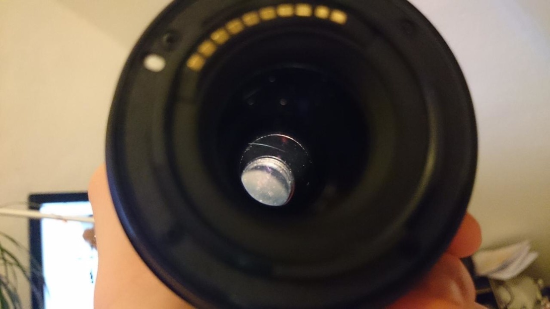

Ich habe eigentlich auch gute, aber doch irgendwie gemischte Erfahrungen mit dem Fuji Service gemacht. Die Bearbeitung ging schnell, es hat keine 2 Wochen gedauert, dass meine XE1 samt Objektiven zurück kam.
Bei der XE1 wurde das gesamte "Front Assy" getauscht, also wohl die komplette Einheit mit Sensor. Der Sensor vorher hatte nicht zu entfernende schwarze Flecken am oberen Rand. Beim Einsetzen des neuen Sensors wurde dieser am Rand leider etwas verschmiert.
Bei den Objektiven wurde nichts unternommen. Das 18-55er war neu und bei Ankunft schon voll mit Staub im Linsensytem und obwohl das 50-230 nen Riss auf einem der inneren Linsenelemente hat, steht auf dem Reparaturbericht "Arbeitet nach Spezifikationen".
Ich habe mal ein Foto des 50-230er angehängt:
Vielleicht ist das ja normal?
Ich sende es jetzt erneut ein und hoffe, dass es diesmal behoben wird.
Das 18-55er akzeptierte ich jetzt mit Staub. ich will ja auch irgendwann mal Fotos damit machen ;-)
Die Abwicklung über den Service läuft ansonsten bisher auf jeden Fall immer sehr schnell und freundlich.
bearbeitet von Tomteb
