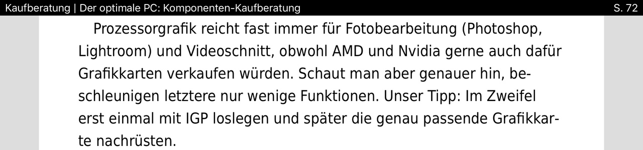

Aus der aktuellen c‘t:
Der letzte Satz gilt natürlich nicht für Notebooks. 16 GB RAM sollten reichen.
vor 6 Minuten schrieb micha-w:
... sorry, wenn mit „Prozessorgrafik“ eine Onboard-Grafikkarte gemeint ist, die sich ihren Speicher vom RAM abzieht, halte ich das für Nonsens. Auch ist die Aussage „reicht fast immer“ doch sehr vage. Gerade Photoshop (Lightroom nutze ich nicht, nur Adobe-Kamera-Raw) setzt doch eben, in der Historie betrachtet, vermehrt auf die GPU-Beschleunigung. Zumal die finale Software ja noch gar nicht genannt wurde.
In Photoshop fallen manche Funktionen (alle 3D-Funktionen, Ölfarbenfilter etc.) komplett weg, wenn ein kompatibler Grafikchip fehlt oder das VRAM nicht ausreicht, andere Funktionen laufen langsamer. Aber wie gesagt: Es kommt auf die Anwendung an.
vor 6 Stunden schrieb zwanzignullzwei:
Gerade Photoshop (...) setzt doch eben, in der Historie betrachtet, vermehrt auf die GPU-Beschleunigung.
Vermehrt ist übertrieben. Es sind sieben (!) Funktionen die ohne unterstützte GPU nicht gehen. Und acht (!) Funktionen, die langsamer (was auch immer das heißt) laufen.
IGPs reichen, zum Beispiel aktuellere Intel mit IrisPro. Wenn man den RAM gut ausbaut, hat man Reserve für den VRAM.
Da es also auf den Anwendungsfall ankommt, passt der Tipp für Desktos, erst mit IGP zu starten und zu schauen, ob es einem reicht.
